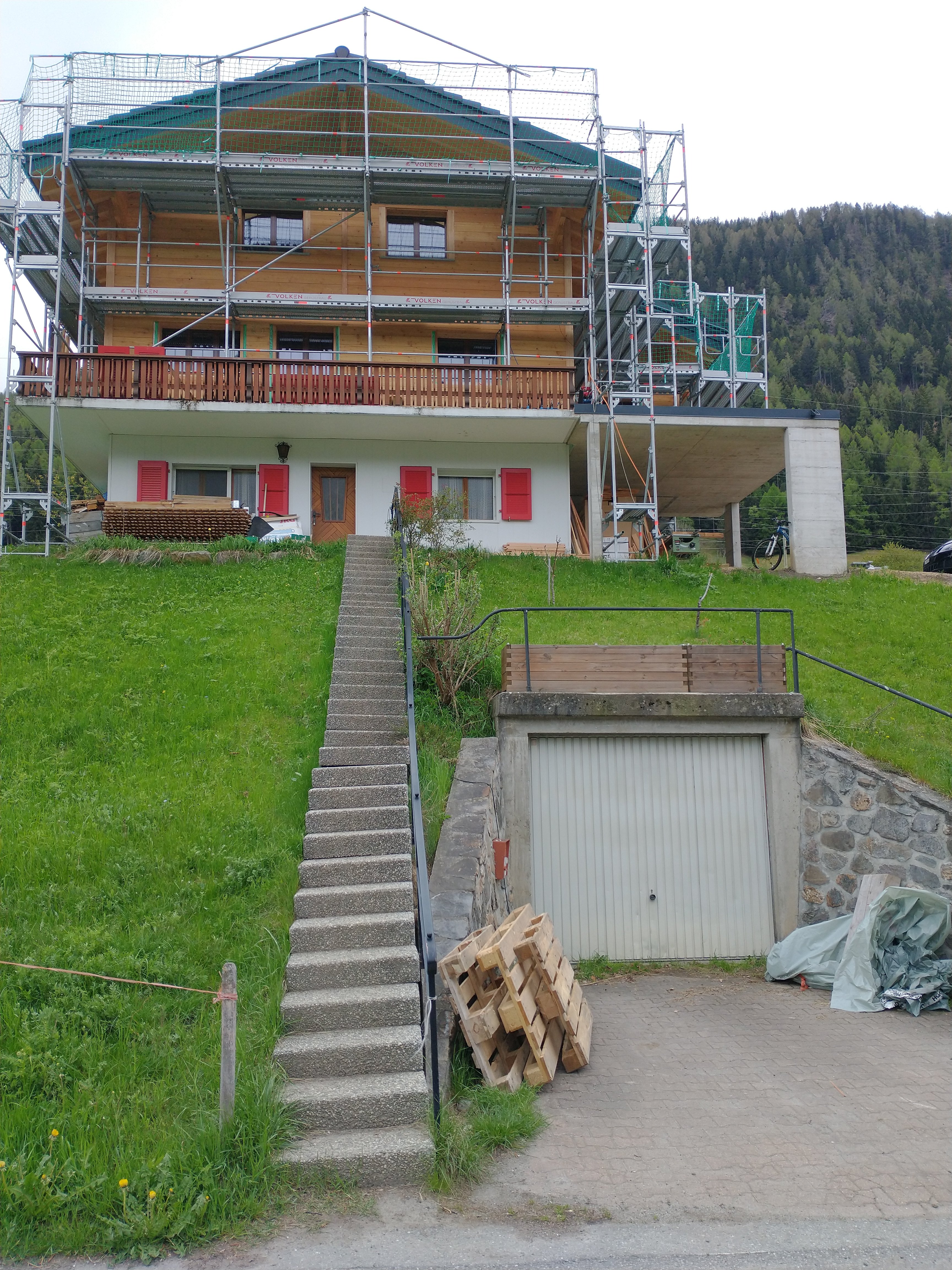

Tut das nicht. Das klingt in der Theorie schon nach einem faulen Kompromiss und ist in der Praxis sicherlich schrecklich. Wir verbringen unsere Urlaube immer im Oberwallis, da gibt es nur Hanglage. Aber das Haus weg von der Straße macht fast keiner. Mit der Serpentinen-Idee verbaut ihr euch auch den kompletten Garten.
Sinniger dürfte folgendes Grobkonzept sein:
- Haus an der Straße platziert
- Garage im EG, Hauseingang, Technik und Abstellräume ebenfalls
- Wohngeschoss im 1. OG
- Schlafgeschoss im 2. OG
- eventuell das Haus etwas nach hinten gezogen und auf der Garage einen Dachgarten, dann kann euch auch keiner ins Wohnzimmer schauen
- den eigentlichen Garten hinterm Haus, da muss dann ein Bereich terrassiert werden
WilderSueden
WilderSueden
Dein Konzept erinnert mich ein bisschen an diesen Schnappschuss, der hat aber mittlerweile Ende Zufahrt direkt zum Haus gemacht ;)
Mehrstöckiges Holzhaus im Bau mit Gerüst; vorne Treppe zur Eingangstür, Garage unten.

Danke für den konstruktiven Input! Also die Nachbarn sind alle etwa 10 Meter von der Straße entfernt. Tatsächlich wollten wir die Garage zuerst auch im Kellergeschoss positionieren, aber wir halten die Auffahrt mit dem Auto bei dieser Steigung für sehr problematisch. Die separate Positionierung dürfte günstiger und praktischer sein. Ich glaube mit oberem Drittel habe ich auch etwas übertrieben. Die Positionierung ist eher mittig bis oberes Drittel. Aber wir nehmen Deinen Rat sehr gerne an und positionieren das Haus am Ende wahrscheinlich noch tiefer!
Garten ist ansonsten bei uns (noch) kein großes Thema.
