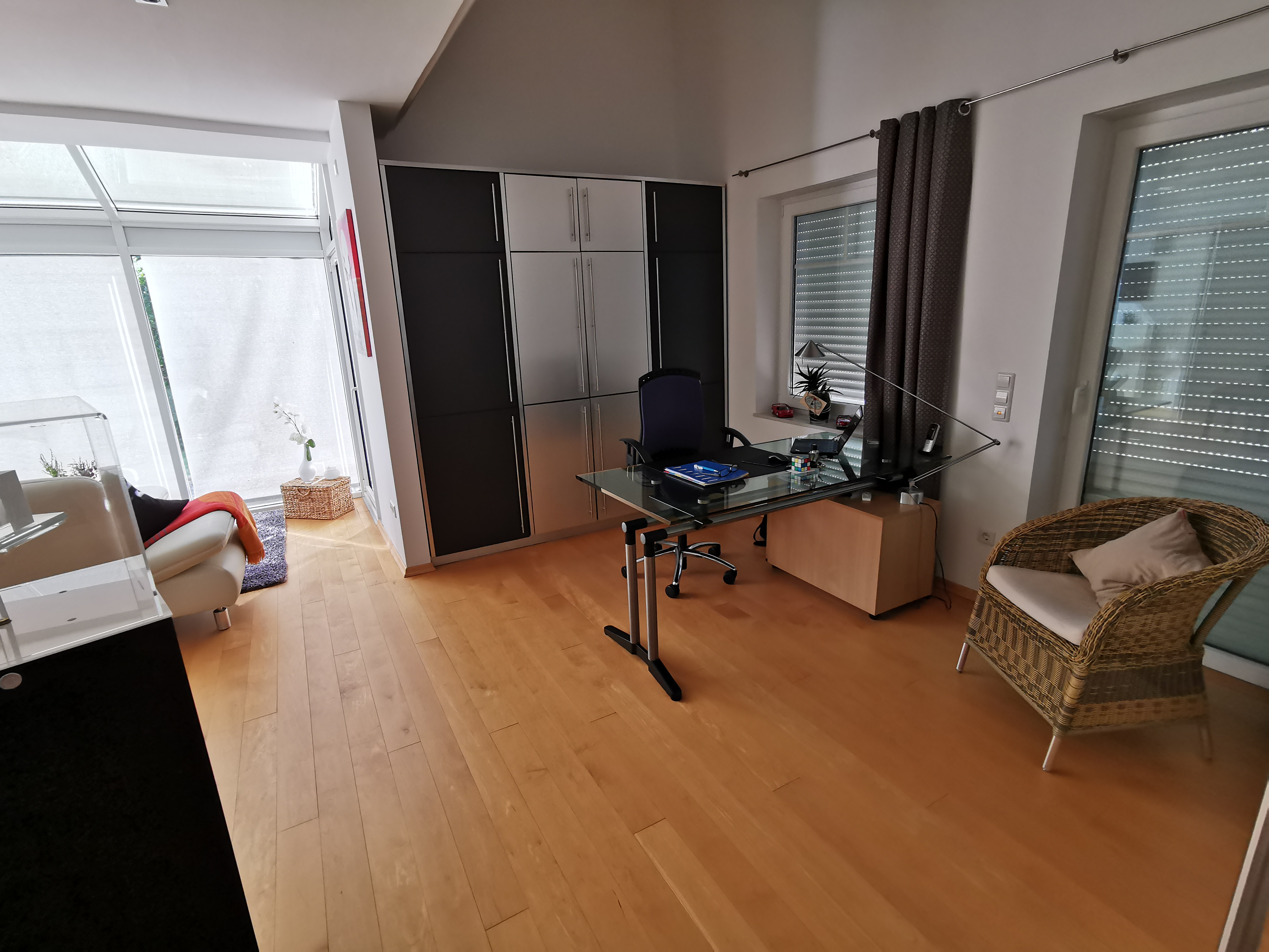

Dort, wo derzeit der schwarz/silberne schrank steht, sind bereits Wasser-, Abwasser-, und Stromanschlüsse verlegt.
Wir planen jedoch genau dort den Küchentisch zu platzieren.
Modernes Arbeitszimmer mit Glastisch, schwarzen Schränken, Holzboden und Korbsessel.

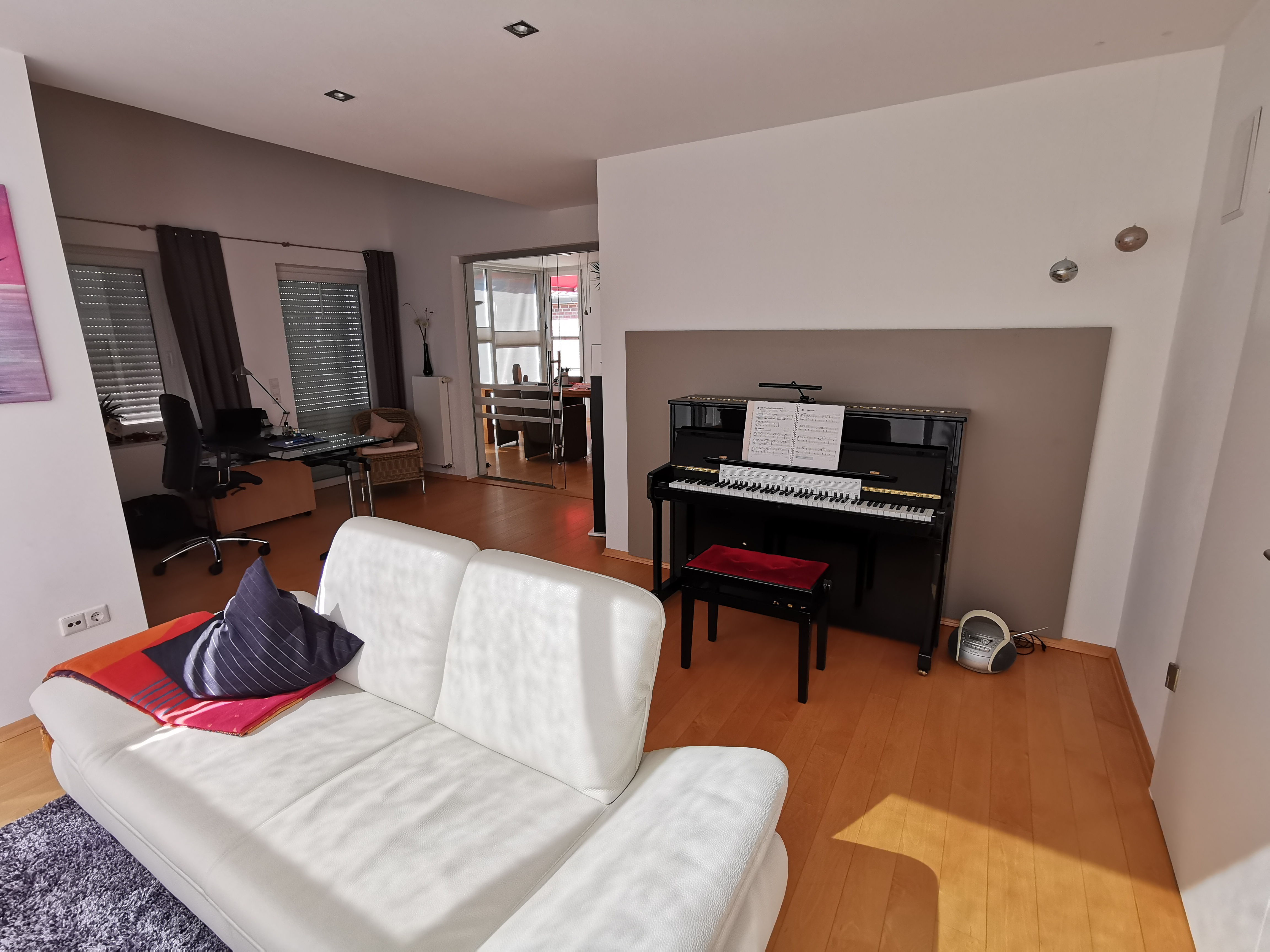

Die Kochinsel mit induktionskochfeld, Umluftabzugshaube, Geschirrspülmaschine und Spüle soll dort stehen, wo derzeit das weiße Sofa steht:
Helles Wohnzimmer mit weißem Ledersofa, orange Decke, Flügelpiano und Glas-Wintergarten.
Wohnzimmer mit weißem Sofa, schwarzen Klavier, Notenblatt, Arbeitsbereich links, Holzboden.

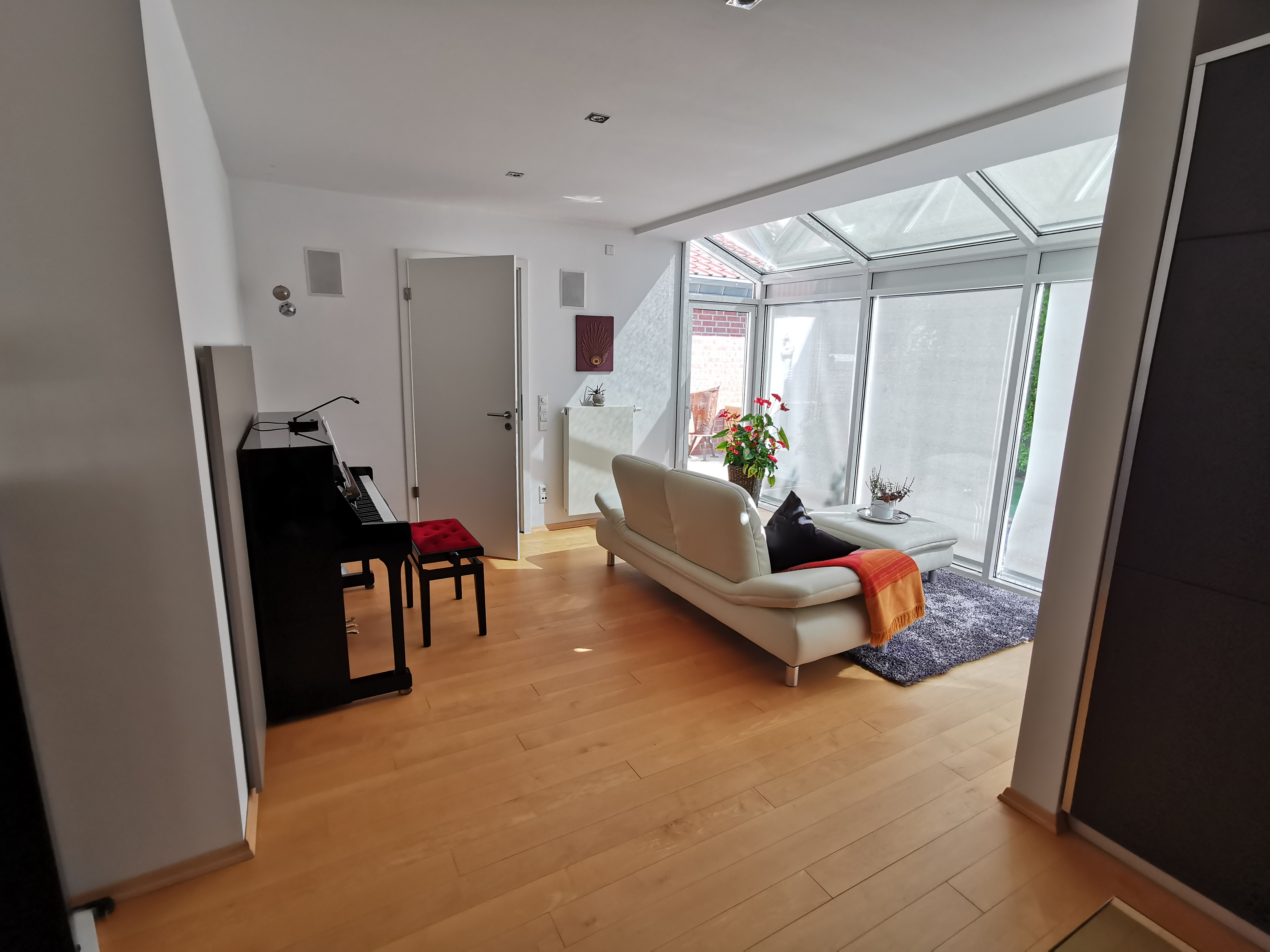

Leider habe ich noch nicht die Zeichnungen mit den Leitungsverläufen. Es befindet sich über dem aktuellen Standpunkt des weißen Sofas im 1. OG allerdings ein Badezimmer. In Verbindung mit der Tatsache, dass am Standort des aktuellen schwarz/silbernen Schrankes Wasser- und Abwasseranschlüsse vorhanden sind, gehe ich stark davon aus, dass in Blickrichtung rechts vom weißen Sofa auf dem Bild unten das Fallrohr an der Wand verläuft.
Heller Wohnzimmerbereich mit weißem Ledersofa, Holzfußboden, Piano links und Glas-Wintergarten.
