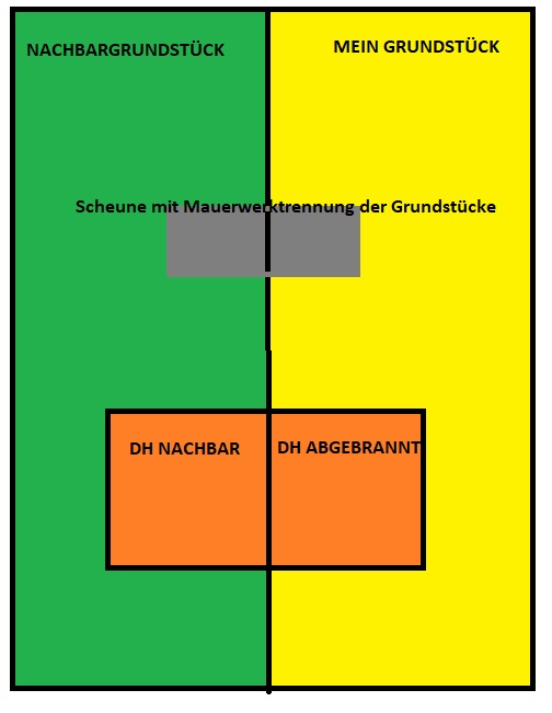

Grundstückskauf mit alter Scheune die auch der Nachbar nutzt
4,60 Stern(e) 8 Votes
kaiplan
warum holt ihr denn keinen Gutachter? Ich bin Laie, aber warum sollte der Nachbar was zahlen oder überhaupt tun, wenn IHR abreißen wollt?
weil ein teil der scheune bei uns steht und der andere bei ihm. die scheune die er 1945 mit dem vorbesitzer unseres grundstücks gebaut hat.
deshalb unsere frage , müssen wir dafüt sorgen das sein scheunenteil bestehen belibt. wir können theoretisch ja auch nix dafür das er damals mit den vorbesitzern gemeinsam die scheune gebaut hat.
gutachter keine ahnung. ist eigt baurecht. eventuell einen anwalt fragen?

Er kann aber auch nichts dafür, dass ihr jetzt kommt und euren Teil abreißen wollt.
Daher müsst ihr dafür sorgen, dass sein Teil stehen bleibt und das bei Bedarf entsprechend sichern.

Er hat eine halbe Scheune, die er nutzt und behalten möchte. Die steht auf seinem Grundstück. Wie kommt man dann auf die Idee, dass man die einfach abreissen könnte?
Wenn ihr euren Teil abreissen wollt müsst ihr eben dafür sorgen, dass sein Teil stehen bleibt.
Nach der Skizze habt ihr ja noch Glück, dass sie so klein ist. Lasst sie stehen, nutzt sie als Gartenhaus o.ä.

Geht nicht wir wollen 2 Häuser auf das Grundstück bauen was problemlos möglich ist in RS mit Bauamt etc.
Haus1 an Nachbarsdoppelhaushälfte und Haus 2 allein stehend hinten im Grundstück.
Die Scheune muss definitv weg ;)
