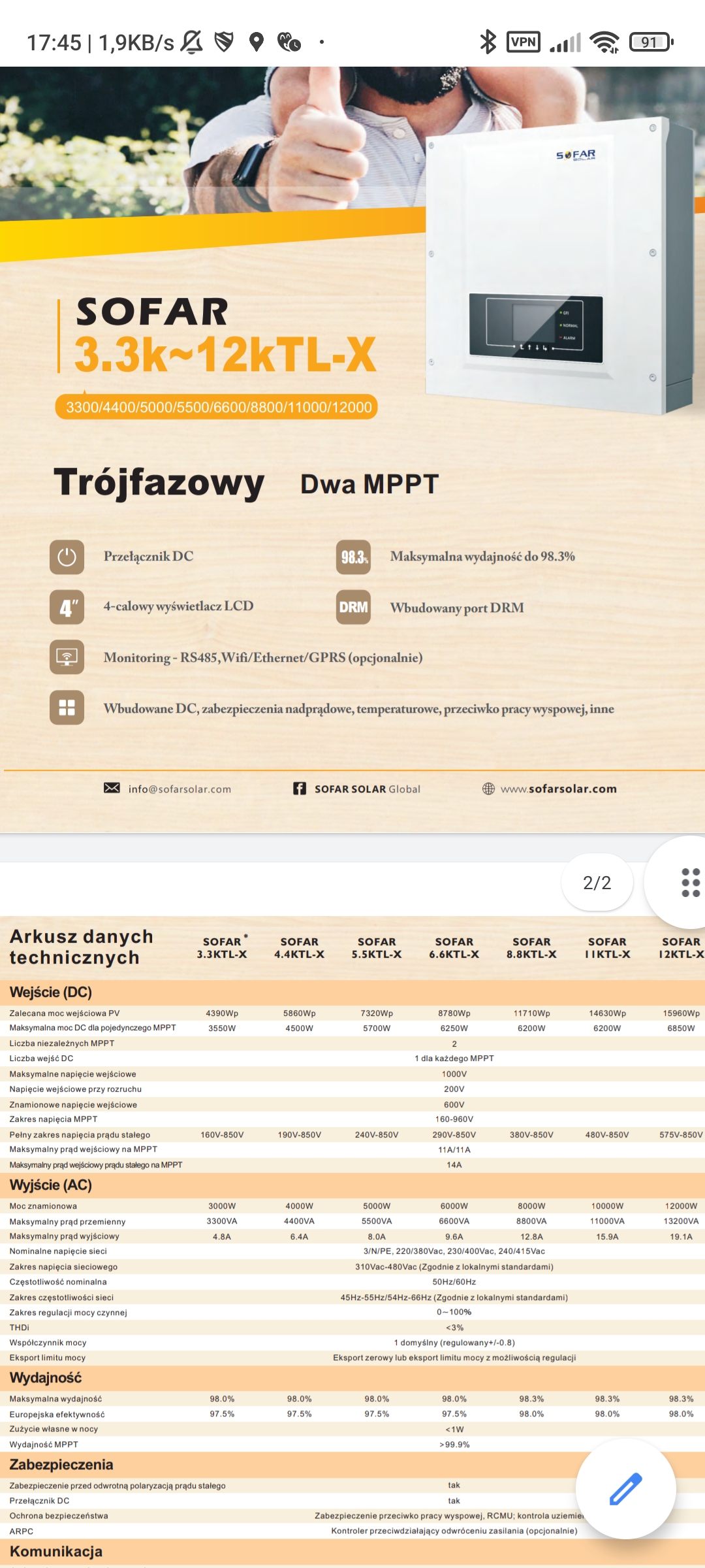

Alternativ hätte ich sogar noch ein Wr aus Polen. Wäre sowas in Deutschland erlaubt?
SOFAR 3.3k-12kTL-X Dreiphasiger Wechselrichter mit zwei MPPT, LCD-Anzeige, Werbebild.
Deliverer
Ich habe das Gefühl, dass die da ziemlich technologieoffen sind. Und eine Zulassung muss er haben, sonst installiert ihn dir halt keiner. Das ist eingentlich einfach.
Hat das ding echtes Schattenmanagement? Kann da irgendwie nichts lesen...
