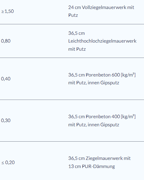

ich habe ein Einfamilienhaus in massivbauweise mit folgendem Mauerwerk:
- 11.5 cm KSV 1,8/250 + 2.0 cm Styropor + 17.5 cm KSL 1.4/150
Was schätzt ihr? Ist bei so einer Konstellation noch mehr Dämmung zwingend notwendig, bzw. für das viel "bringen"? Geplant ist eventuell eine Wärmepumpe, aber dafür muss das Haus ja "gut" gedämmt sein. Leider wird dabei nie erwähnt, was "gut" gedämmt denn nun genau bedeutet. Ist das da oben definierte "gut" gedämmt oder eher schlecht?
Und was bedeutet eigentlich das 1,8/20 und 1,4/150 hinter KSV und KSL?

Die 1,8 oder 1,4 sind Rohdichteklassen.
Energetisch ist die Wand eine Katastrophe. Also quasi ungedämmt. Fenster auch noch so alt wie das Mauerwerk? Und Kellerdeckendämmung bzw. Dachdämmung vorhanden?
Screenshot zeigt U-Wert 0,880 W/(m²K) und Dämmung der Gebäudehülle
Das ist der U-Wert gem. Rechner für Deine Wand.
Und zum Vergleich eine grobe Aufstellung von schlecht gedämmt (oben) bis zu sehr gut gedämmt (Neubau) unten zum Vergleich:
Tabelle mit Wandtypen, Dicken und Materialien (Vollziegel, Leichtbeton, Porenbeton, Ziegel) und Putz.

Das ist weit entfernt von "gut gedämmt" und vom Standard irgendwo in den 70er Jahren zu verorten.
die 1,8 bzw. 1,4 sind die Rohdichteklassen, die Ziffer dahinter die Festigkeitsklasse (in alter Notation)

Aber alles zusammen sind doch 31 CM und auch Styropor dazwischen. Wieso ist das quasi eine null bei der Dämmung? Was würdet ihr hier dann empfehlen? Noch mal zusätzliche Dämmäung an die Außenwände? Kann man hier zusätzlich Dämmung einfach dran machen oder was wäre hier allgemein zu empfehlen?
Bei der vorhandenen Dämmung wäre eine Wärmepumpe ja nicht wirklich sinnvoll, oder? Gas würde hier mehr Sinn machen, oder?
Die Kellerdecke ist nicht gedämmt, wäre ja einfach so möglich und das Dach schon von innen gedämmt und die Decken sind alle aus Stahlbeton und zusätzlich 10 cm Steinwolle gedämmt.
Das siehst Du doch an den Zahlen. Die Dämmwirkung von Stein ist kaum vorhanden. Deshalb sind in guten Winterjacken ja auch Daunen oder Synthetikstoffe, die gut dämmen (haben viel Luft drin).
Wärmepumpe sehe ich bei Dir ohne WDVS leider nicht. Dann eher Gas oder ggf. Pellets.

Eine Wärmepumpe ist prinzipiell in jedem Einfamilienhaus einsetzbar. Die Wirtschaftlichkeit entscheidet sich über den Verbrauch und die Kosten pro kWh.
