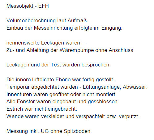

ich bin etwas "überrascht" über unser Ergebnis vom Blower-Door-Test:
Wir haben einen Wert von 1,5 1/h (n50) erreicht (zulässig sind ganz genau bis maximal 1,5 1/h).
Ja, die Anforderungen sind erfüllt für ein KfW55 Haus, allerdings macht mich das trotz alledem etwas stutzig.
Was habt ihr für Werte erreicht und kann sich jemand vorstellen an was das liegen könnte?

Ihr bekommt ja noch einen Bericht.
Das steht drin was undicht ist.
War der Bau denn schon komplett fertig?

Wir hatten 1,3 glaube ich, aber unsere Fensterbänke waren noch nicht montiert. Man hat richtig gemerkt wie es dadurch zieht. Auch der Dachboden war bei uns noch nicht 100% abgeschlossen. Wenn also der Bau bei euch noch nicht komplett fertig ist würde ich mir gar keine Sorgen machen und sonst im Abschlussbericht mal nachlesen.

Der GU hat unsere Dichtigkeitsprüfung erst umsetzen lassen, als wirklich alles fertig war. Ich habe für mich gedacht "der ist mutig". Zugleich hatten wir Sorge mit der Frage, was muss möglicherweise alles nachgearbeitet werden, wir wollten ja unmittelbar danach einziehen. Das Ergebnis mit 0,57 hat uns dann tief durchatmen lassen. Offensichtlich war der GU sehr sicher, dass er die Prüfung ohne Probleme bestehen wird. Bei unserem Bauvorhaben als Effizienzshaus 55 EE ohne Kontrollierte-Wohnraumlüftung wäre der Grenzwert 3,0 gewesen.
Du solltest dir keine zu großen Sorgen machen. Der Wert ist bei einer Endprüfung deutlich besser. Ist eine weitere Prüfung seitens des Unternehmen geplant? Ansonsten selbst bezahlen und ein gutes Ergebnis mitnehmen.
