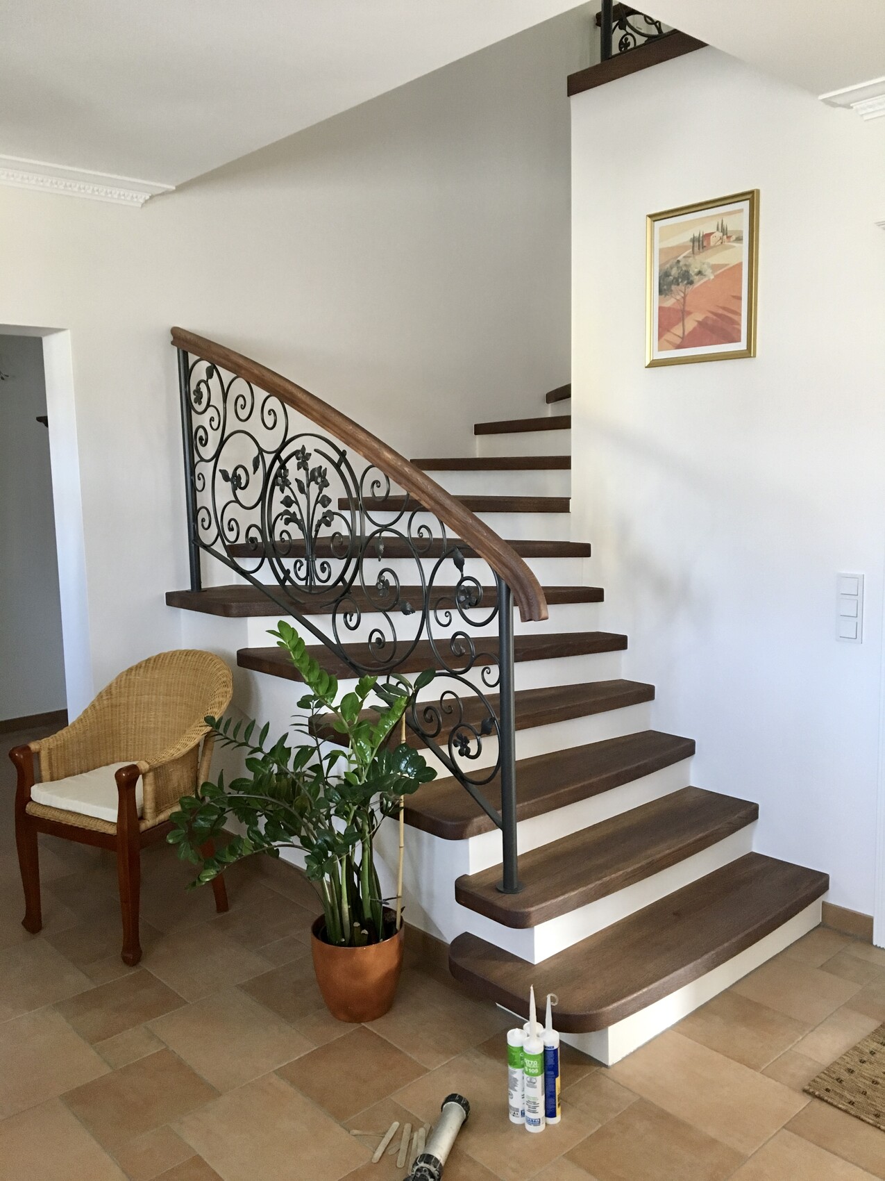

Also eine Betontreppe kann man durchaus schick aussehen lassen. Hochabriebfeste Farbe machts möglich :cool:
Innenraum mit geschwungener Holztreppe, schmiedeeisernem Geländer, Pflanze und Korbsessel.
domebar
Sieht in der Tat klasse aus! Bedeutet also, dass ihr direkt den Beton gestrichen habt und nur die Trittstufen aufgesetzt habt? Unsere Kellertreppe steht bereits und der Beton ist m. E. sehr sauber. Lediglich ein par wenige Blasen, welche vermutlich nicht ins Gewicht fallen würden.
Tommi27
Hallo domebar.
Das hat ein befreundeter Maler von mir gemacht. Ganz so einfach ist es nicht, je nach Betongüte eben. Das wurde schon paar mal gespachtelt und geschliffen bis das Glatt wie ein Popo war :cool: .. Dann kam das Holz drauf ,die fugen wurden verschlossen und 2 x dieser Anstrich .Die Treppe sieht heute noch so aus nach ca 3 Jahren. Lass dich von den Blasen nicht täuschen bzw unterschätze den Aufwand nicht wenn es perfekt werden soll. Mfg
