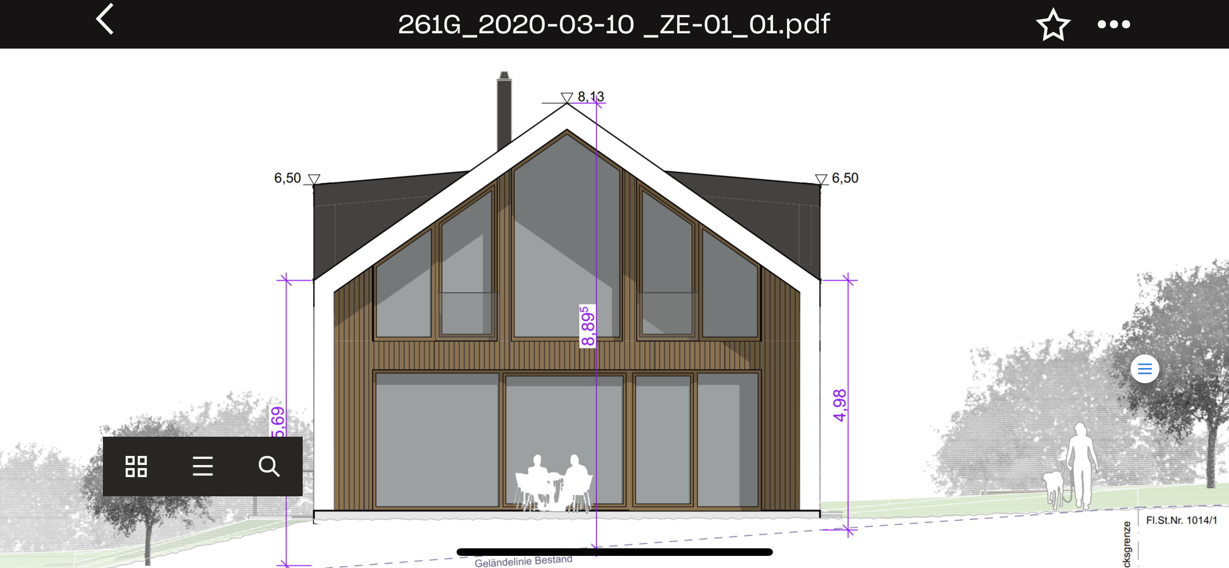

Liebes Forum,
bei unserem Neubau sind große bodentiefe Fensterfronten an beiden Giebelseiten geplant die im Dachgeschoss auch an der Dachschräge abschließen sollen.
Die ersten Angebote für die aussenliegenden Jalousien an den schrägen Giebelfestern überschreiten das Budget aber deutlich.
Hat jemand Erfahrungen mit dem Thema oder kennt alternative Lösungen?

Einzige Alternative wäre, weglassen.
Sonderlösungen haben meist Sonderpreise, auch wenn sich der Mehraufwand oft in Grenzen hält.
Evtl. über einen Onlineshop? Doch wer führt die Montage durch?

Ich frage mich, wie man zu dieser Mutmaßung kommt? Geplant ist alles. Dennoch überschreiten die Angebote für den Sonnenschutz die Kalkulation an dieser Stelle deutlich. Natürlich gibt es einen Puffer. Aber den will man ja auch nicht schon bei den Fenstern verbraten wenn es andere Möglichkeiten gibt.

Habt ihr die Möglichkeit die Schrägen noch wegzuplanen? Das erscheint mir die wirtschaftlichste Lösung. Alternativ würde ich Fenster teilen und ein kleines Dreick oben als Festverglasung machen (dank Dachüberstand sollte dort im Sommer ohnehin wenig Sonne hinkommen) und den unteren Teil mit einer normalen Jalousie. Sieht aber vermutlich nicht ganz so schön aus

Zudem bereiten schräge Raffstore technisch bedingt grundsätzlich Probleme, weil sie nicht sauber laufen und dadurch oft hängen bleiben. Bis vor ein paar Jahren hat man die auch nur mit einem Gewährleistungverzicht erhalten, scheint als würde es heute anders sein (oder der Fachhändler unterschreibt sie dem Hersteller gegenüber ohne das Wissen des Endkunden, weil er beim Preis im Vorfeld so viel draufhaut, dass er leicht für die kommenden 5 Jahre, einmal im Jahr vorbeikommen kann um die Aufzugsbänder auszutauschen ;).)
Es ist wie es WilderSueden schon schrieb gang und gebe das Fenster bei einer solchen Situation zu stückeln. Alternativ kann man auch relativ günstig (im Vergleich zum Schrägraffstorepreis) die Blende, also den Kasten in dem der Raffstore sitzt, schräg gestalten und den Raffstore gerade einhängen, dann hat man aber eben einen größeren Blechkasten vorm oberen Teil des Fensters.

Die Möglichlichkeit gibt es leider nicht bzw. würde das die gesamte Architektur so verändern, dass ich lieber die Mehrkosten in Kauf nehme. Das betrifft auch eine Unterteilung der Fenster, über die wir auch schon nachgedacht haben, die ich aber ausschließen möchte, da sich an der Westseite die Kinderzimmer befinden und wir die Möglichkeiten haben wollen, diese im Sommer auch ganz abdunkeln zu können.
Das habe ich auch schon befürchtet bzw. gehört. Hast Du hier entsprechende persönliche Erfahrungen?
