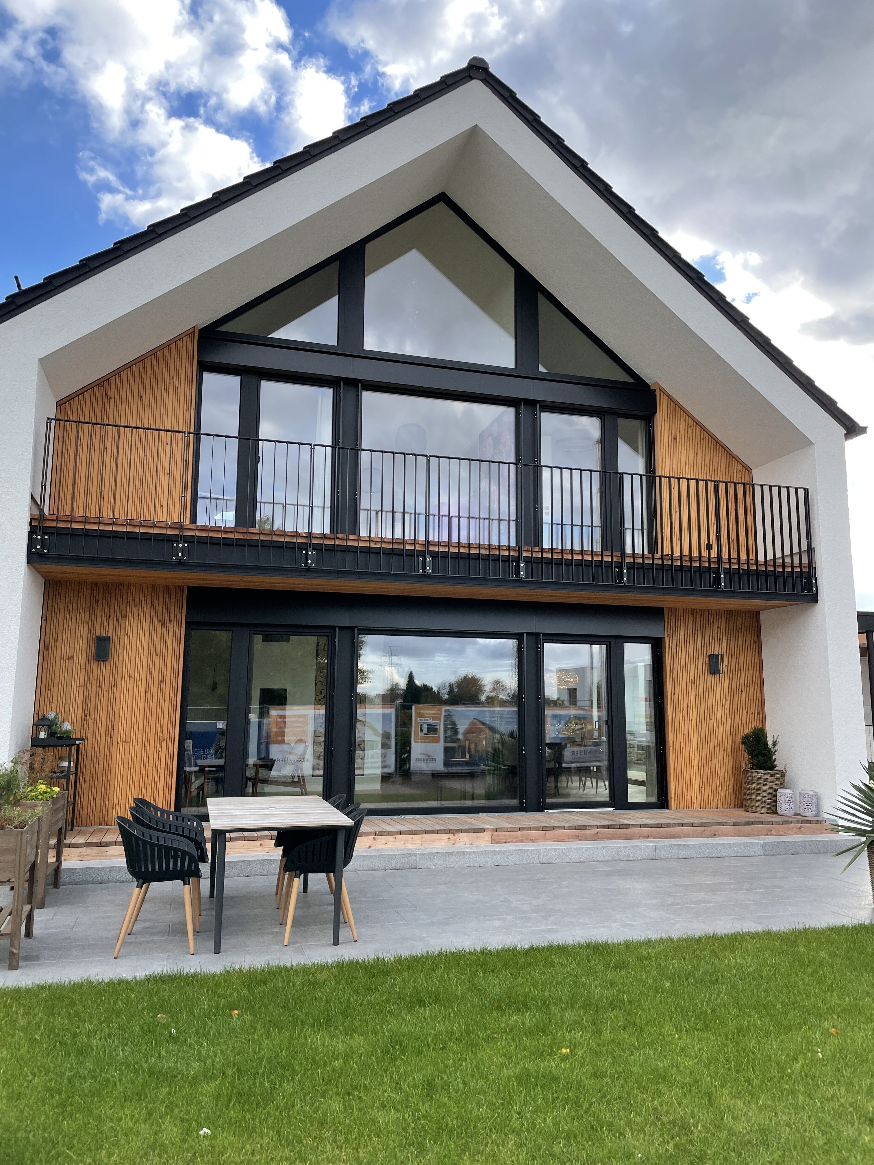

Ein nettes Beispiel aus unserem in der Nähe befindlichen Musterhauspark hätte ich da, das Haus kommt richtig gut und die Raffstorelösung fällt glaube ich in der Praxis niemandem negativ auf:
Zweistöckiges Haus mit großer Glasfront, Holzverkleidung, Balkon und Terrasse mit Tisch und Stühlen
Und für die oben liegende Verglasung gäbe es für deine Kinderzimmer mit Sicherheit schöne und unauffällige Innenverschattungen oder gar Verdunkelungen (direkte Sonneneinstrahlung wird sich hier ja, wie bereits vermutet wurde, sehr in Grenzen halten).
Das sieht sehr interessant aus! Danke! Wie groß ist der Dachüberstand bei dem Musterhaus? Und wo steht das? Sieht toll aus!
Wie sind die Raffstores dort gelöst? Das wäre vermutlich auch ein denkbarer Weg bei uns.

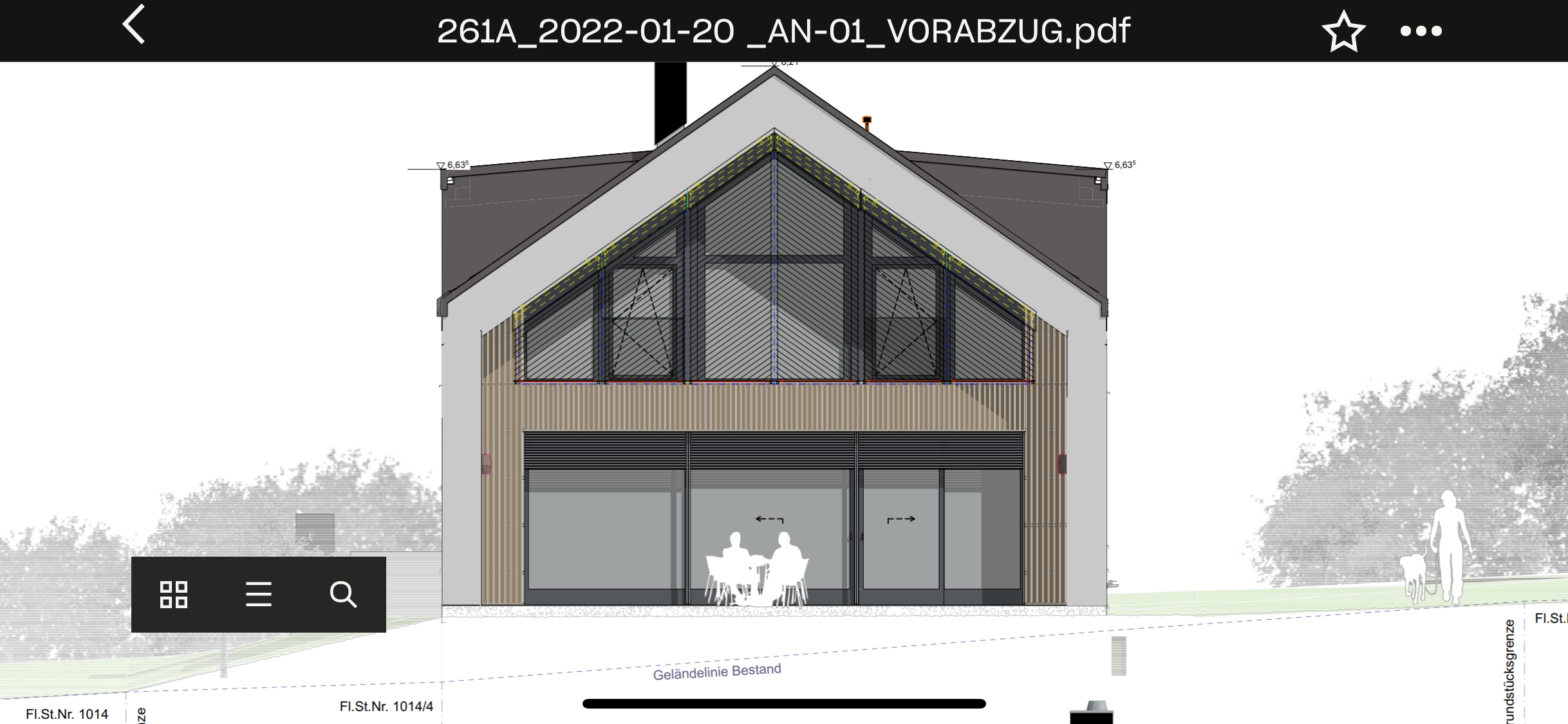

Ich hatte mich bei unserer Hausansicht vertan und eine veraltete Ansicht gepostet. Aktuell sieht es folgendermaßen aus:
Moderne zweigeschossige Hausfront mit großer Glasfront, Holzverkleidung und Satteldach.

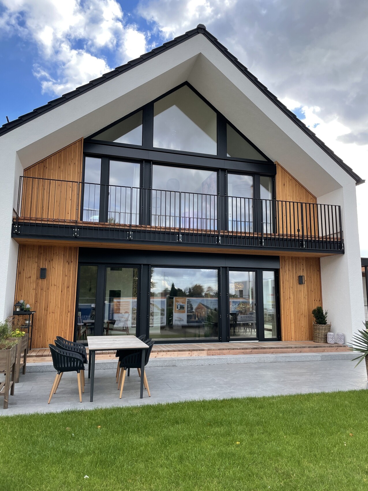

Das ist das neue Musterhaus von Regnauer in Fellbach, genannt Klara. Einfach mal deren Homepage ansurfen, da findest du das Haus und auch noch einige mehr die in ähnlicher Art (der Fenster) gebaut wurden. Da sieht man auch ältere Musterhäuser von denen mit Schrägraffstore wie du sie eigentlich möchtest, nun könnte man denken die sind bei den neuen Häusern vielleicht mit Absicht weggegangen von der schrägen Variante ;).
Den Dachüberstand weiß ich nicht. Wie die Raffstore gelöst wurden? Zoom mal in das Bild rein, da siehst du die Führungsschienen vertikal in die horizontale Blende laufen. Überhaupt kein Hexenwerk und einfach zu planen und montieren. Und die Optik, wie ich finde, super! (Das ganze Haus ist aber auch echt schön geworden, obwohl ich eigentlich nicht so der Holzwurm bin.)
Bei dir ist der Riegel nur schmaler, aber da findet sich sicher auch noch eine Lösung zusammen mit dem Fensterbauer.

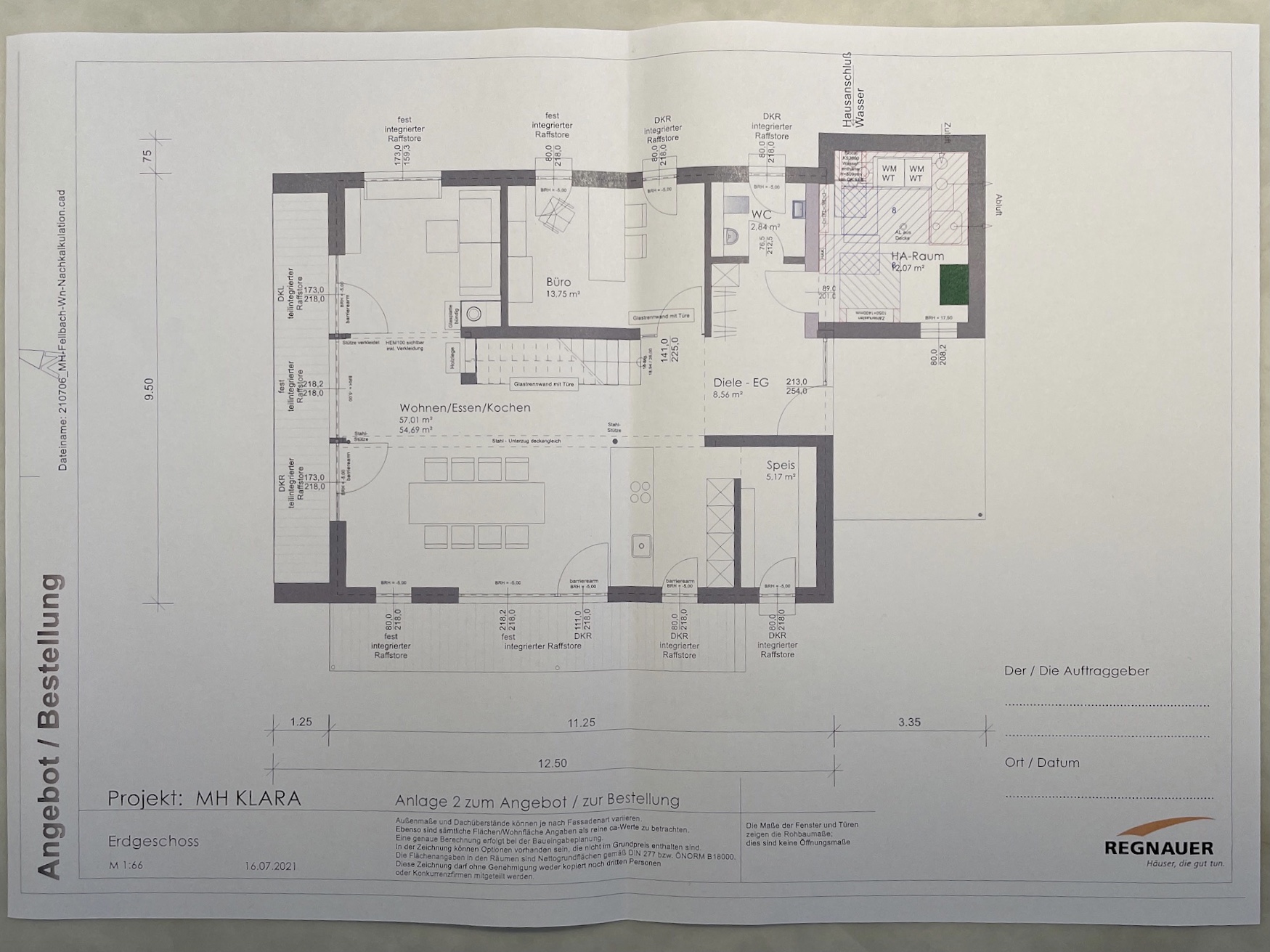

Mir ist grad noch eingefallen, dass ich mir damals die Pläne vom Regnauer Haus zeigen hab lassen und für den Fall der Fälle, hab ich die auch direkt mal abfotografiert :p. Hier ist zwar nicht direkt der Dachüberstand zu sehen, aber die Tiefe des Balkons ist mit 1,25m vermaßt, wenn man sich nun nochmal das Bild von außen dazu anschaut sollte das auch grob der Dachüberstand sein… :cool:

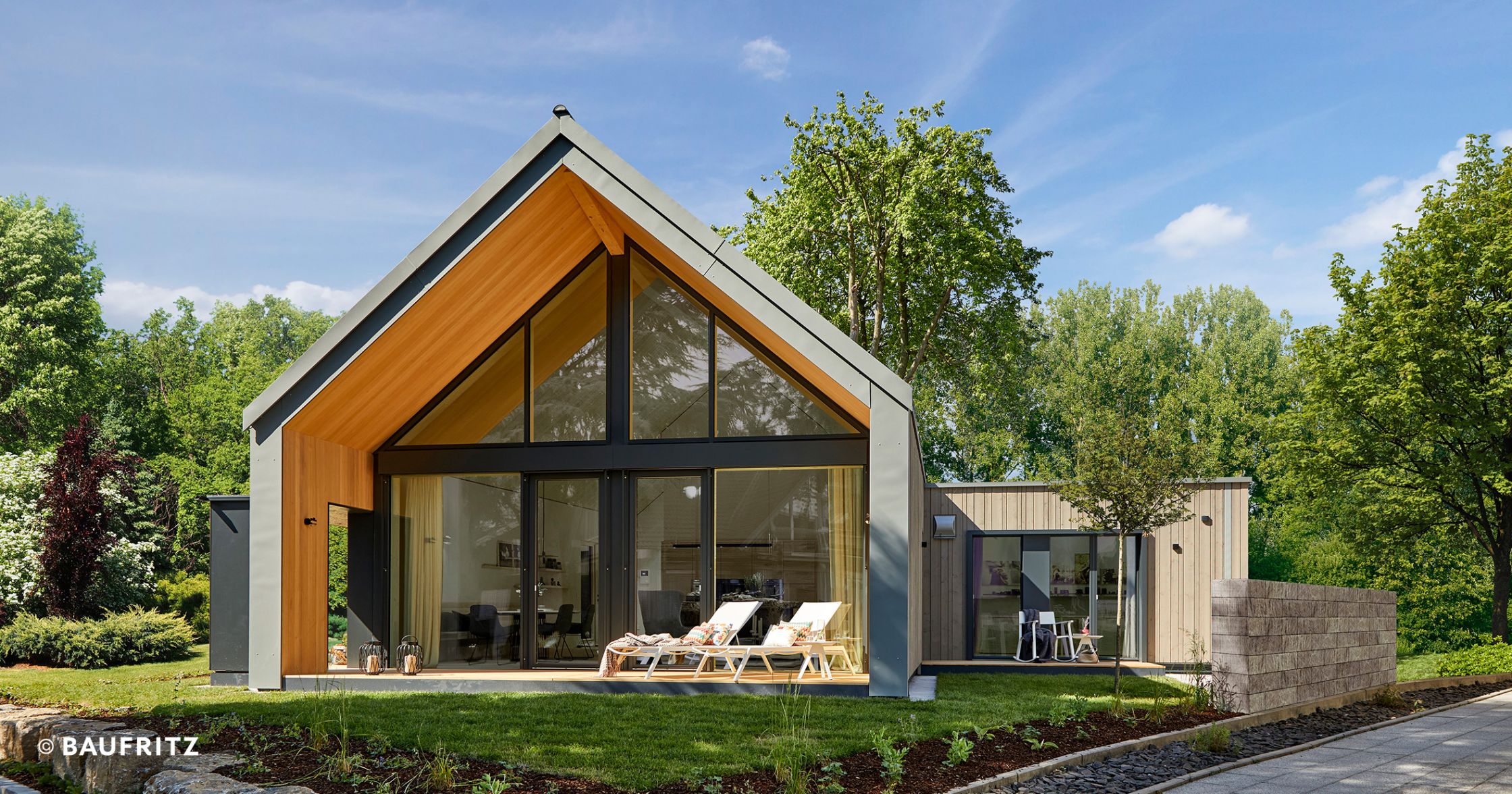

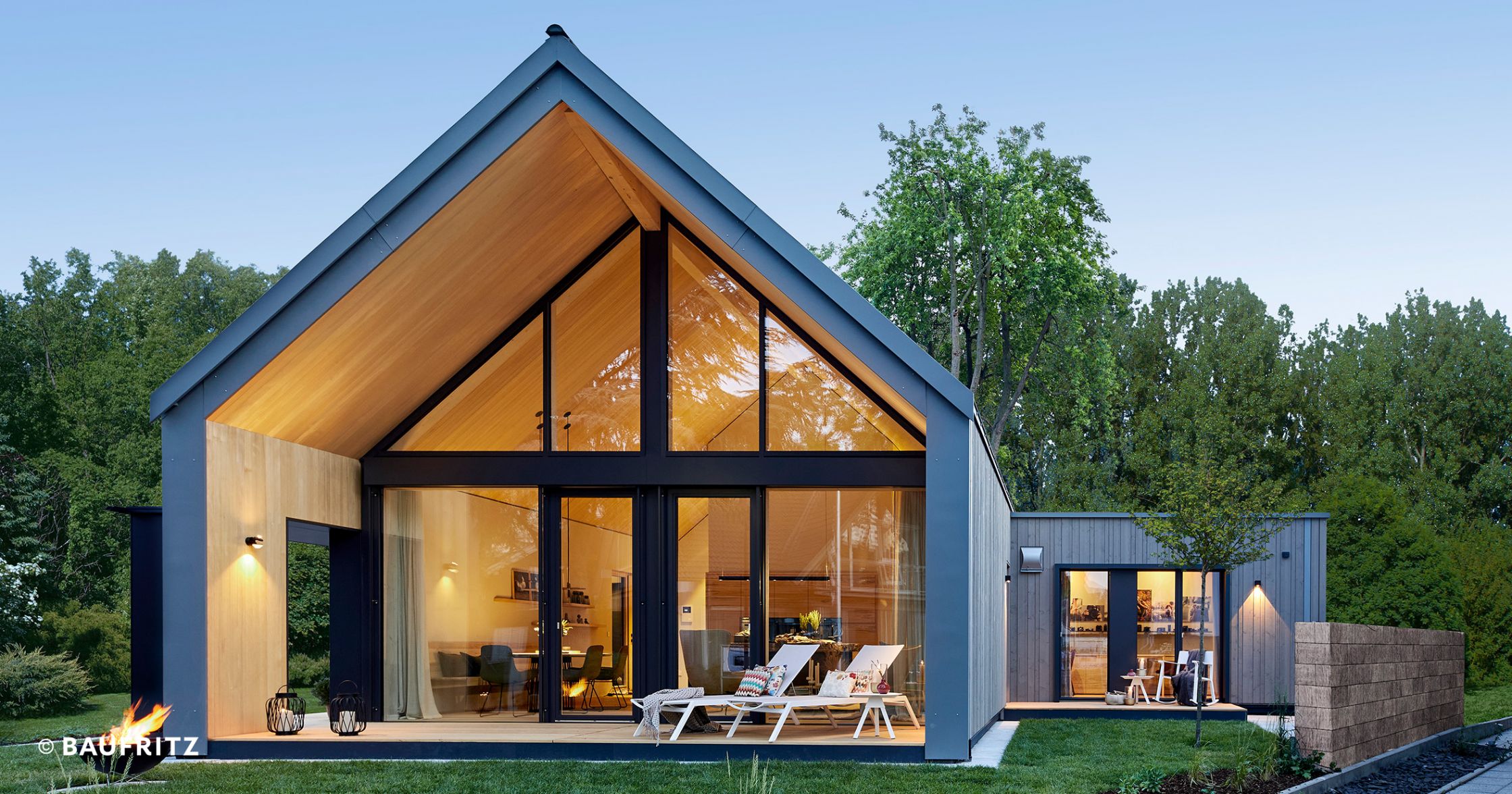

Und um keine einseitige Werbung zu machen hier noch das Baufritz Musterhaus, ebenfalls in Fellbach :D. Ähnlicher Anblick hatte ich noch im Kopf und auch auf der Homepage zu finden.
Modernes Haus mit großer Glasfront, Holzverkleidung und grünem Garten
Modernes Haus mit großer Glasfront, warm beleuchteter Innenraum und Gartenlounge.
Auch sehr viel Holz, aber ebenfalls ein tolles Haus geworden! Das Bad hat mich damals direkt umgehauen, tolle Fliesen die mich wohl im Unterbewusstsein so mitgenommen haben, dass wir Monate später in einer Fliesenausstellung Fliesen ausgesucht haben, welche, wie wir später festgestellt haben, genau die Fliesen aus diesem Musterhaus sind :D. (Gibt übrigens auch ein YouTube Video von den Hausbau Helden zu diesem Musterhaus.)
Kurzer OT Ausflug, aber die Architektur und auch die Raffstorelösung ist ziemlich gleich zum Regnauer Haus :).
