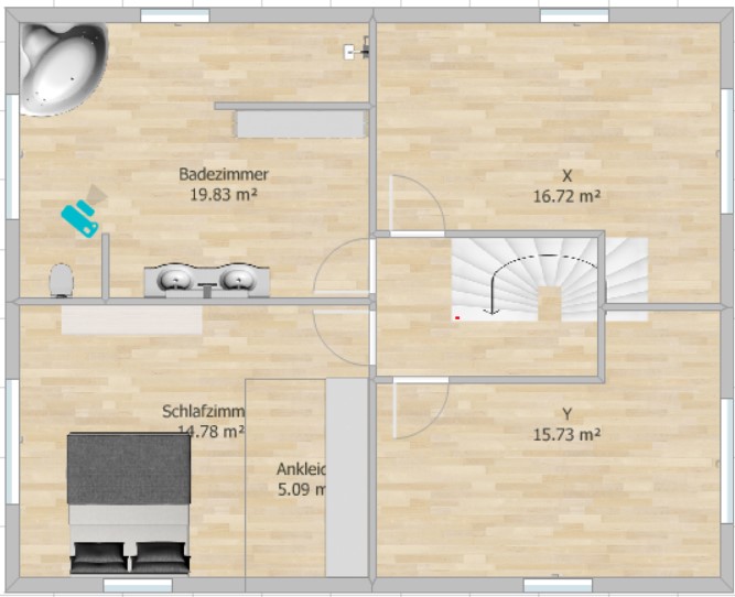

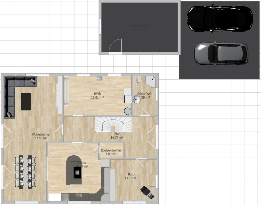

ich würde gerne mal ein paar Meinungen hören zu dem Grundriss, den ich mir aufgemalt habe. Vielleicht sticht euch etwas ins Auge, wovon ihr abraten oder besser machen würdet.

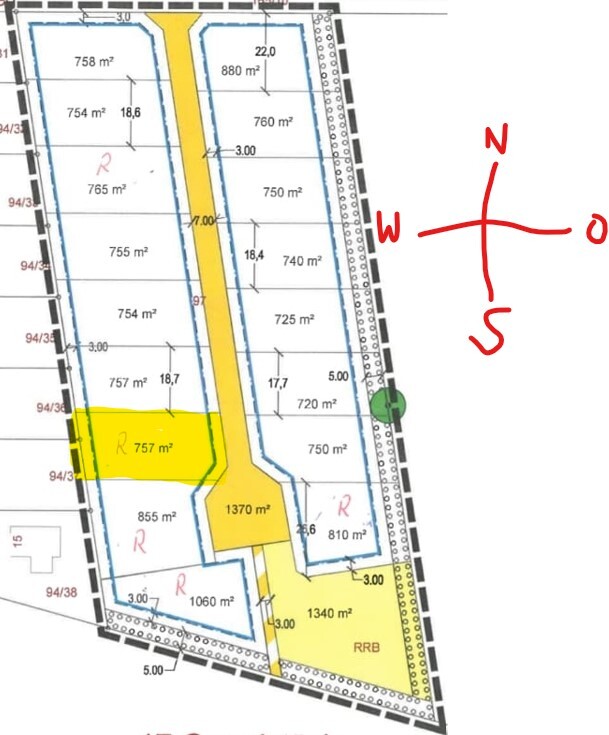

Größe des Grundstücks: 760 m²
Hang: Nein
Grundflächenzahl: 0,4

Anzahl Stellplatz: 2x unter Carport

Stilrichtung, Dachform, Gebäudetyp: Stadtvilla zwischen 160-170 m², Walmdach, Ergeschoss Klinker (rot-antrazit), Obergeschoss weißer Putz, Anthrazite Dachpfanne
Keller, Geschosse: Kein Keller, 1 Vollgeschoss, Obergeschoss eingerückt (da 2 Vollgeschosse nicht erlaubt)
Anzahl der Personen, Alter: 1 Person, 28 Jahre | Haus ausgelegt auf 2 Personen + 2 Kinder
Raumbedarf im EG, OG: EG --> Wohnzimmer, Küche, Büro, Gäste-WC, Hauswirtschaftsraum, Speisekammer | OG: Bad, Schlafzimmer, 2x potenzielle Kinderzimmer

offene Küche, Kochinsel: Küchenbereich abtrennbar zum Wohnzimmer (z.B. Schiebetür), Kochinsel
Anzahl Essplätze: 4

Garage, Carport: Vermutlich Carport - Garage wäre top, aber irgendwo muss gespart werden

Seiteneingang direkt zum Carport/Geräteraum - schneller Weg in die Küche
Küche abtrennbar/abschirmbar zum Wohnzimmer (Schiebetür)

-könnt Ihr verzichten: extra Ankleidezimmer/-bereich im Schlafzimmer - bin ich mir eh unsicher, ob notwendig ist

Ich habe einfach angefangen mit der Raumaufteilung und mich ein wenig an den Himmelsrichtungen orientiert. Dadurch hat sich vieles ergeben

Ankleidezimmer so clever gelöst oder lieber drauf verzichten und einfach Schränke ins Schlafzimmer?
Bad oben erscheint mir aktuell groß und nicht "effizient" geplant.

Ich fang mal an. Die Treppe wirkt für mich wie ein Fremdkörper. Vor allem kann man im EG fast nicht daran vorbei laufen.
jolo1993
Ja, die Dimensionen passen nicht immer ganz. Habe es mit dem Programm Roomsketcher gemacht. Auch die m²-Zahlen der Räume sind nicht final, da Wanddicken meines erachtens nicht korrekt sind.
Wie auch immer - Die Treppe ist nicht fest. Bin auch am überlegen sie anders zu gestalten, sodass man theoretisch direkt hoch kann, sobald man aus dem Hauswirtschaftsraum kommt.

Merkwürdiges Anziehabteil am Schlafzimmer. Magst dazu mal was sagen? Ist das ein eigener Raum?
Wohin entwässert das obere Bad? HAR? Könnten weite Leitungen werden, ansonsten geht's durchs Wohnzimmer.
Das Bad oben ist meiner Meinung nach eine Stufe zu groß im Vergleich zum Rest der Räume.
Wie groß ist die Dusche unten?
Sieht aus, als wäre sie so groß, wie ein Waschbecken.

Außenmaße rund 10x12m .. ganz schön groß
Treppe geht so gar nicht.
Riesenbad
Wenn Garage, dann mit anschließendem Abstellraum >9 m Länge, was in aller Regel auf der Grundstücksgrenze nicht erlaubt ist. Bin gerade unsicher wie das mit Kombination Carport/Abstellraum ist. Glaube aber, das gilt da auch.
