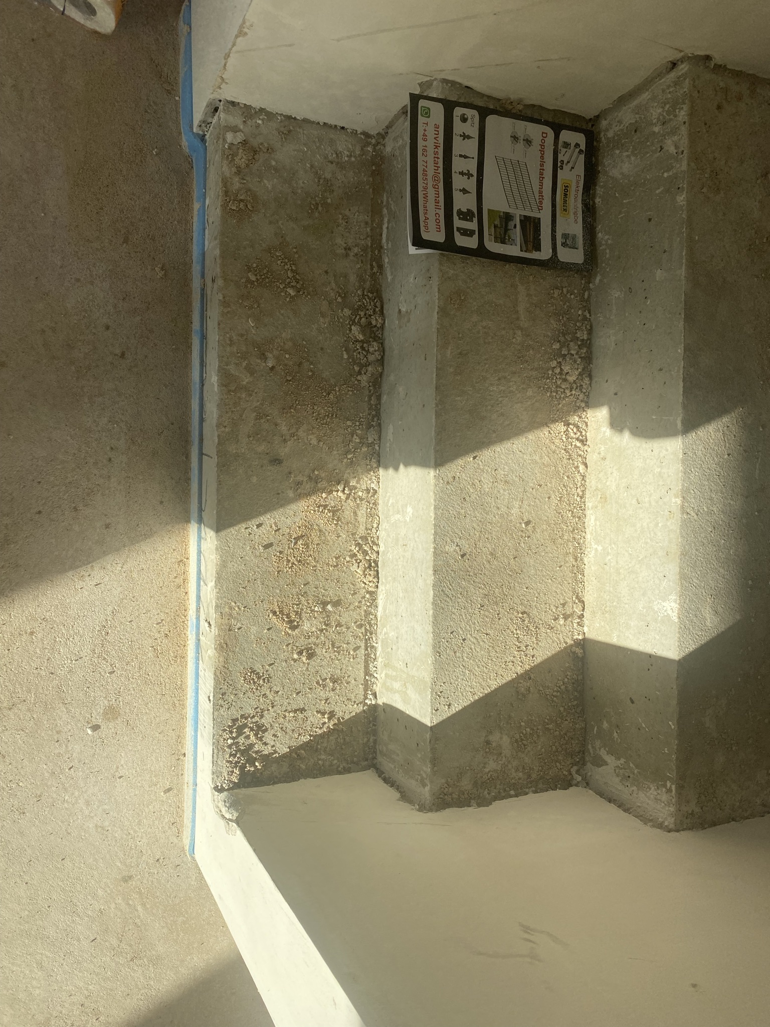

Hallo liebes Forum,
Es gibt Probleme mit unsere Treppe (Beton/Holz).
Entweder wurde diese etwas falsch gesetzt oder die Wände bei der Treppe sind zu kurz.
1. Beide Wände sind nicht gleich (siehe Bild). Die kürzere Seite kann mit 2 Trockenbauplatten gleich gemacht werden. Nachdem verputzen sieht man dann keinen Unterschied mehr.
2. Dennoch sind beide Wände zu kurz. Die Trittstufen aus Holz ist 4cm länger als die Betonstufe, die Wand ist nur 2cm länger. Wirklich einkürzen kann man nicht, da unter die Trittstufe noch eine Setzstufe kommt. Diese ist knapp 2cm stark.
Die Idee des Treppenbauers ist es einfach die Setzstufe etwas breiten zu machen und vor die Wand mit zu ziehen. So richtig glücklich bin ich damit aber nicht.
Könnte man nicht unten anstatt der Setzstufe einfach auch einen Trockenbauplatte machen, Weiß streichen/verputzen und die Trittstufen dadurch kürzer gestalten…?
Habt ihr Ideen?
Anbei auch mal ein Bild wie ich es eigentlich wollte…
