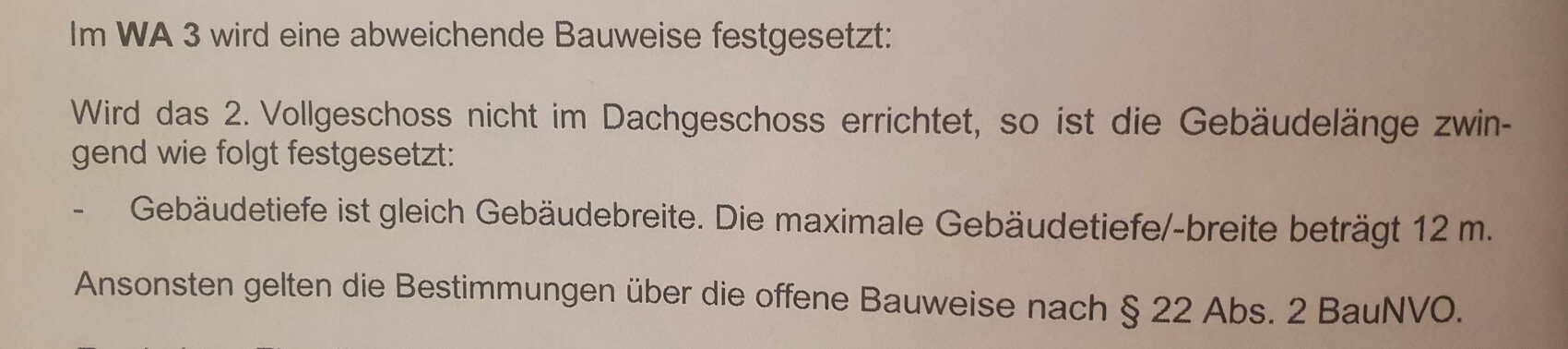

Hallo Zusammen,
Wir planen eine Stadtvilla mit EG, OG (ohne Schrägen) und Dachboden.
Der o.g. Text bedeutet, unser Haus muss deshalb gleich breit wie lang sein?
Unser Grundriss ist aber 9x11 Meter... Wisst ihr, welche Kulanz es da gibt?

Ich verstehe Deine Frage so gar nicht..
Geht es um den Bebauungsplan? Geht es um die Optik? Welche Kulanz - von wem und warum?
==> Erzähl mal mehr.

Ja ganz genau, dieser Text steht im Bebauungsplan, dass Gebäudebreite gleich Gebäudelänge sein muss, wenn das 2. Vollgeschoss nicht im Dachgeschoss errichtet wird.
Mit Kulanz meinte ich, dass man doch nicht auf einen Meter genau gleich lang/breit planen kann, ob es da vllt einen Meter Kulanz gibt in unterschied von Länge /Breite?

Wird 2. Vollgeschoss nicht im DG errichtet, ist Gebäudetiefe gleich -breite
Sprich´ bitte in ganzen Sätzen - wo steht so´was ?
Nenne mal (ohne Link !) den Plan.

Ich musste etwas kürzen, weil ich zu viele Zeichen benutzt hatte für den Titel.
Ich habe den Text aus dem Bebauungsplan als Bild angehängt.

Text zu Bauvorschriften: Abweichende Bauweise, Gebäudetiefe gleich Breite, max 12 m.
