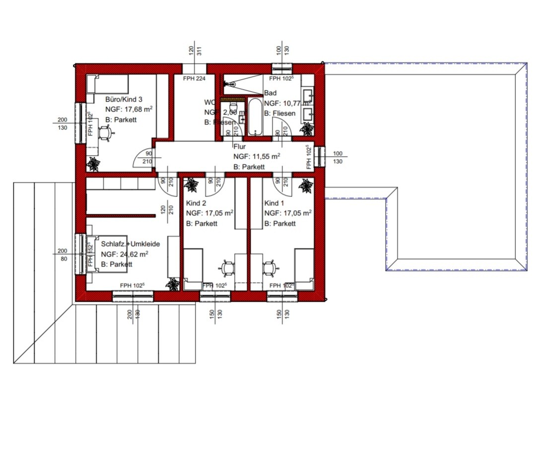

-könnt Ihr verzichten: Büro im OG

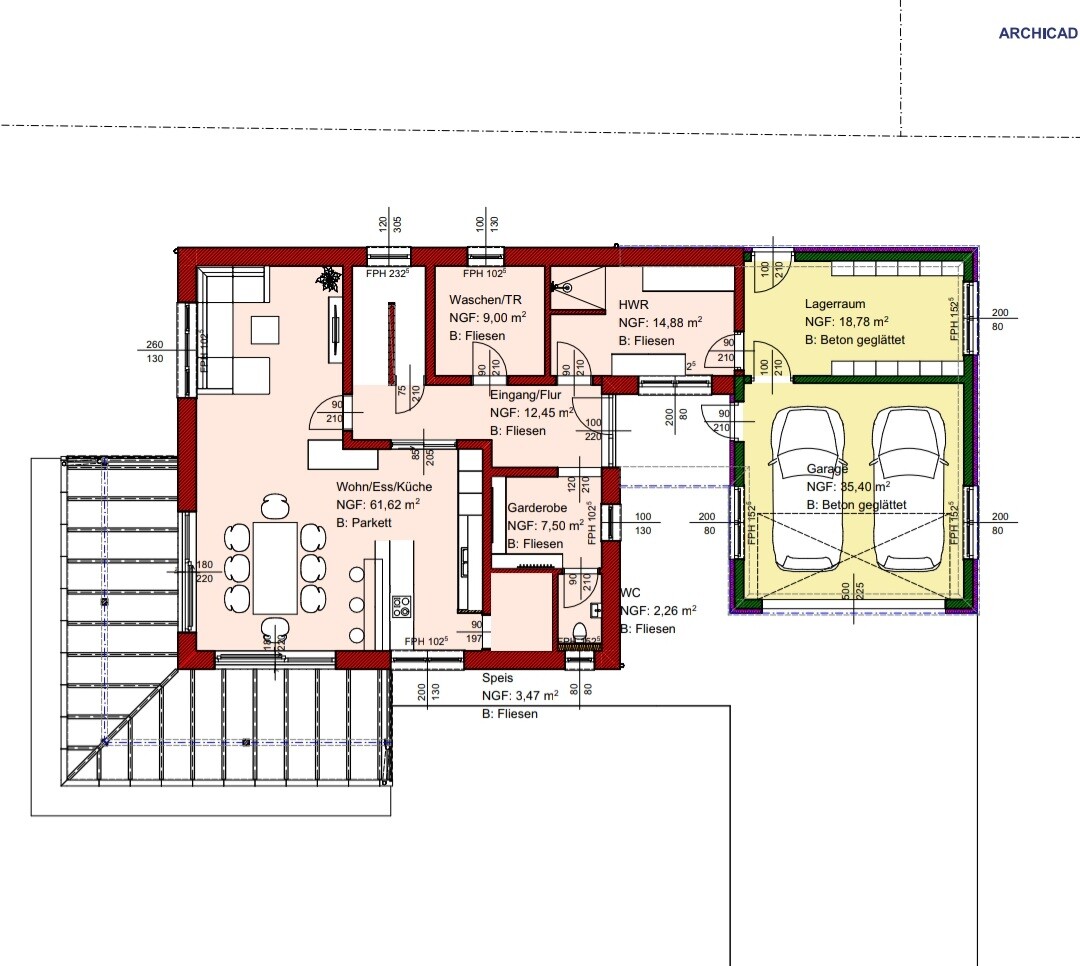

Wir sind 2 Personen + 1 Hund, geplant sind 2 Kinder.
Wir würden gerne auf einen Keller verzichten - reicht der Stauraum aus?
Straßenzufahrt ist im Süden und Terrasse würden wir auch im Süden vor dem Haus planen.
Würden uns über Meinungen und Tipps zur Verbesserung sehr freuen!

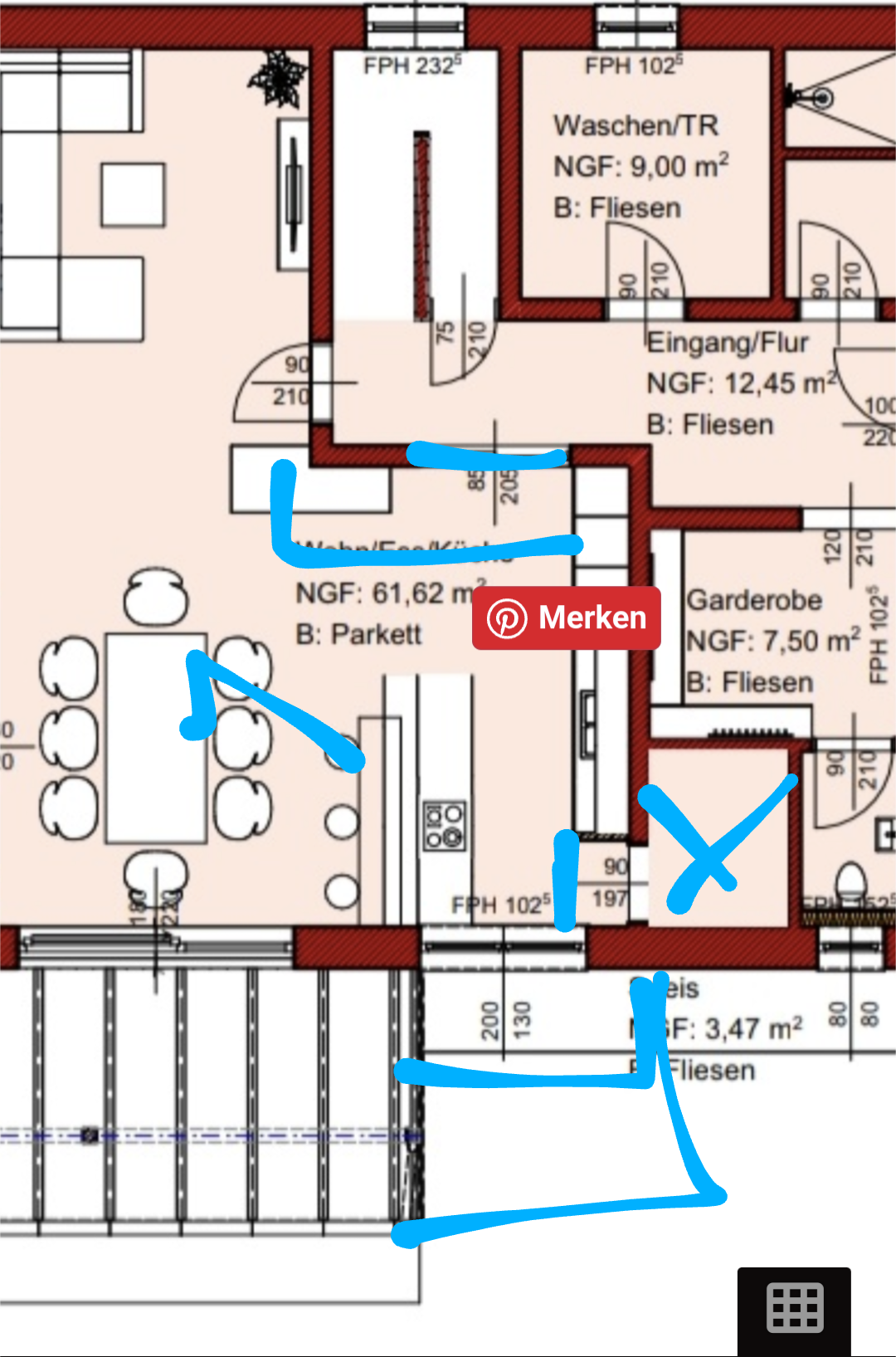

Glaube auf ersten schnellen Blick dass hier noch einiges an Einsparpotenzial vorhanden ist ohne dass das euch wehtut.
Die Speisekammer könnte locker als Küchenschränke realisiert werden. Wenn diese dort integriert wird ergeben sich für den Eingangsbereich weitere Möglichkeiten ... Bestimmt 1m in Breite an Platzeinsparung möglich wenn die Dusche etc. dann noch etwas angepasst wird.
Ein Ausgang über Küche auf Terrasse ist echt cool. Finden wir zumindest.

500k reichen niemals für 211qm. Eher für die normalen 160. Damit hat sicher der Entwurf dann leider schon.
