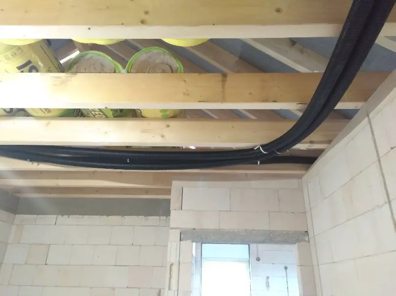

Wir bauen ein KFW 55 Einfamilienhaus, d.h. Blower Door Test notwendig.
Im Dachgeschoss haben wir eine Kehlbalkendecke zum kalten Speicher. D.h. in die Decke zwischen die Sparren kommt Klemmfilz, direkt darunter die Dampfbremsfolie, und obendrüber 22mm OSB Platten.
Nun wurden vom Heizungsbauer die Lüftungsrohre für unsere zentrale Lüftungsanlage verlegt.

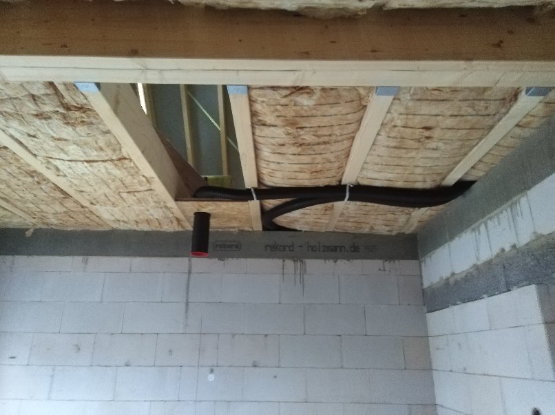

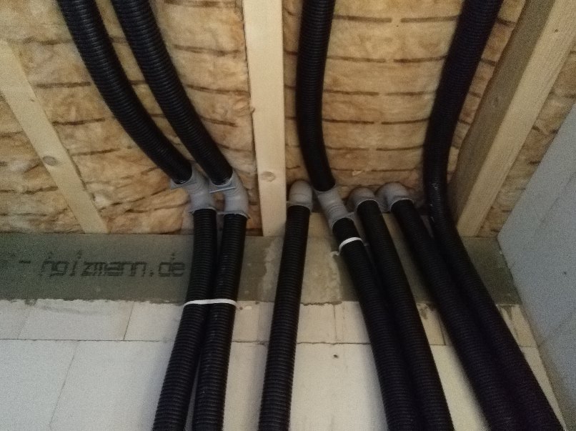

Auf den folgenden Bilder sieht man, dass die Rohre mehrfach die Luftdicht durchdringen werden.
Mir ist es ein Rätsel, wie die Dampfbremsfolie jetzt im Nachgang noch luftdicht verklebt werden, vor allem da ja keinerlei Dichtungsmannschetten mehr angebracht werden können.
Angeblich könne die Folie auch überall unter den Rohren springen, aber auch dies würde für Bild1 nnicht helfen.
Die mehrfachen Durchdringungen bereiten mir wegen BlowerDoor Test, aber vielmehr wegen potentieller Feuchtigkeitsschäden durch undichte Stellen in der Folie Sorgen.
Sind unsere Sorgen berechtigt? Oder macht man das heutzutage so und die luftdichte Verklebung der Folie wird problemlos möglich sein.

Aus dem Grunde empfehel ich im OG immer die verlegung im Boden. Das macht vieles leichter. Aber so wie es bei dir jetzt ausschaut ist bild 2 und 3 gar kein Problem. Bei 1 muss der Lüftungsbauer oder wer auch immer die Folie sehr gut verkleben mit den passenden Dichtmitteln.

Wie weit ist denn der Unterbau unter Sparren angedacht? Mit Blick auf Bild 3 müsste er ja mindestens 75mm betragen (gehe mal von DN75 Lüftungsrohren aus?!) ideal wäre sicher durch Sparren (STATIKPROBLEM, nicht machen) oder ähnlich wie auf Bild 1 über Sparren gehen. Was von oben (da nicht genutzter Boden nicht wirklich von Relevanz) nicht so schön aussehen würde aber der Höhe Decke zu Gute kommt.
