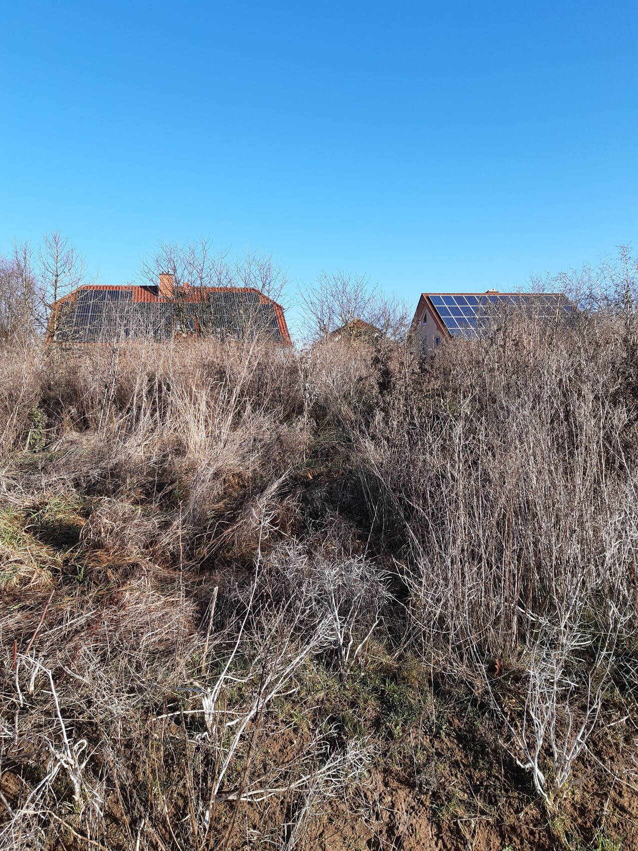

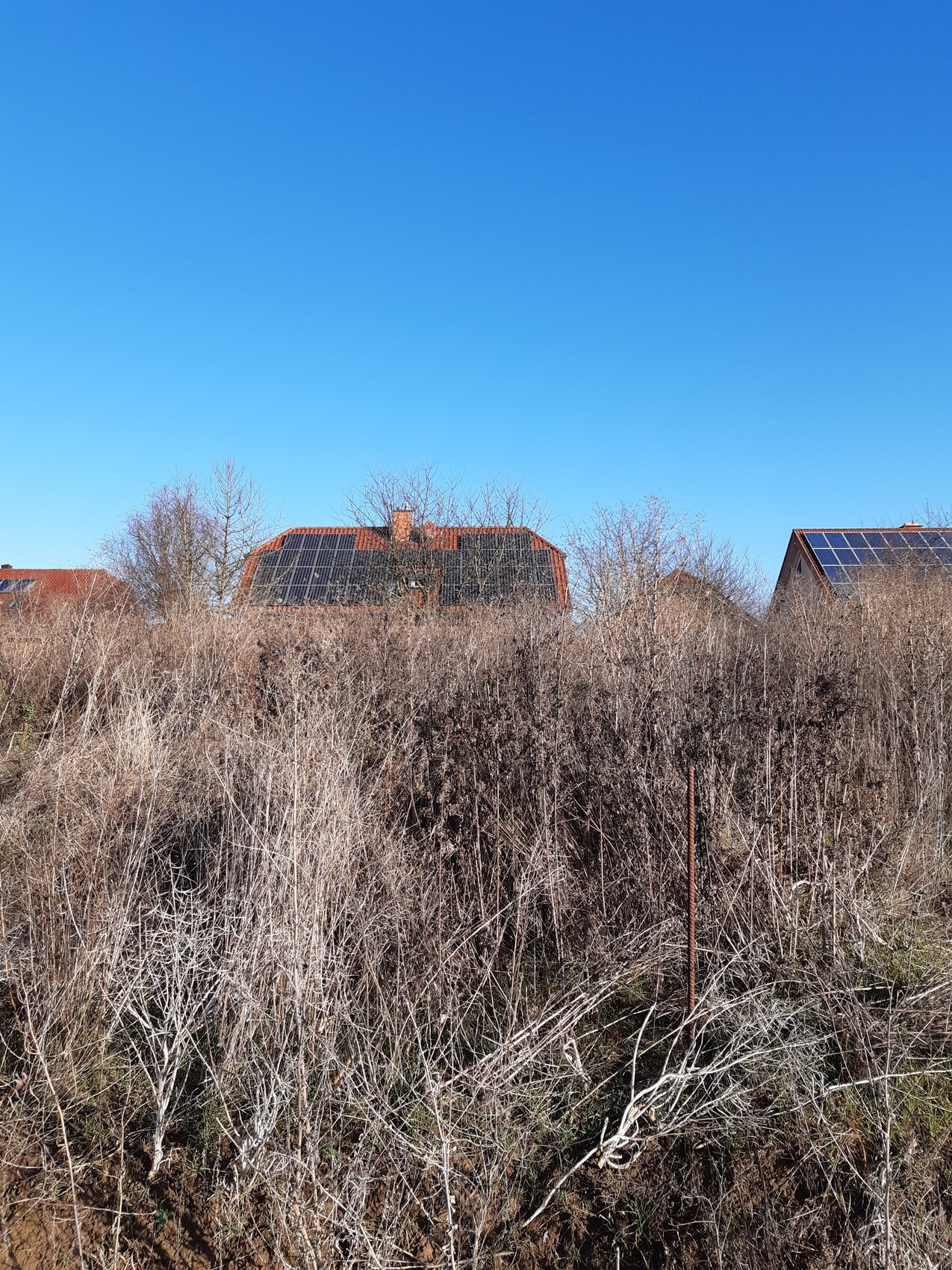

wir haben dieselbe Aufgabe vor uns. Rodung Grundstück 465 Quadratmeter (siehe Bilder, gestern aufgenommen).
Dort sind u. a. Sonnenblumen gewachsen. Die Bäume im Hintergrund gehören schon zum Nachbargrundstück.
Die Grundstücksgrenze rechts ist in der Mitte von der Garage zwischen den beiden Häusern.
Wie würdet ihr da am besten (und kostengünstigsten) vorgehen?
Vielen Dank für eure Einschätzungen.

Hallo zusammen, also ich habe jetzt diverse grobe Preisindikationen von unterschiedlichen Firmen bekommen. Die Preise sind genauso unterschiedlich wie die zugehörigen Erklärungen. Jeder sagt einem etwas anderes. Folgende Optionen haben sich herauskristallisiert:
1) Bäume fällen und liegenlassen. Brombeergestrüpp häckseln und auf dem Grundstück verteilen (ist das das gleiche wie mulchen?) oder auf einen Haufen packen.
2) Wie 1) nur zzgl. ausfräsen bzw. entfernen der Wurzeln. Ich gehe davon aus, dass sich das nur auf die Bäume bezieht
3) wie 2) zzgl. das Material wird mittels Fräse 20-30cm in den Boden eingearbeitet. Das würde angeblich dann auch die Brombeerwurzeln zerstören.
Angebote variieren demnach von 250€-5000€ (mit und ohne Entsorgung). Wie gesagt wissen wir noch gar nicht, wann Baubeginn sein könnte, möchten aber die Option nicht von vorneherein ausschließen, vor Oktober anzufangen. Daher die Frage, welche Option wäre kostentechnisch das geschickteste?
