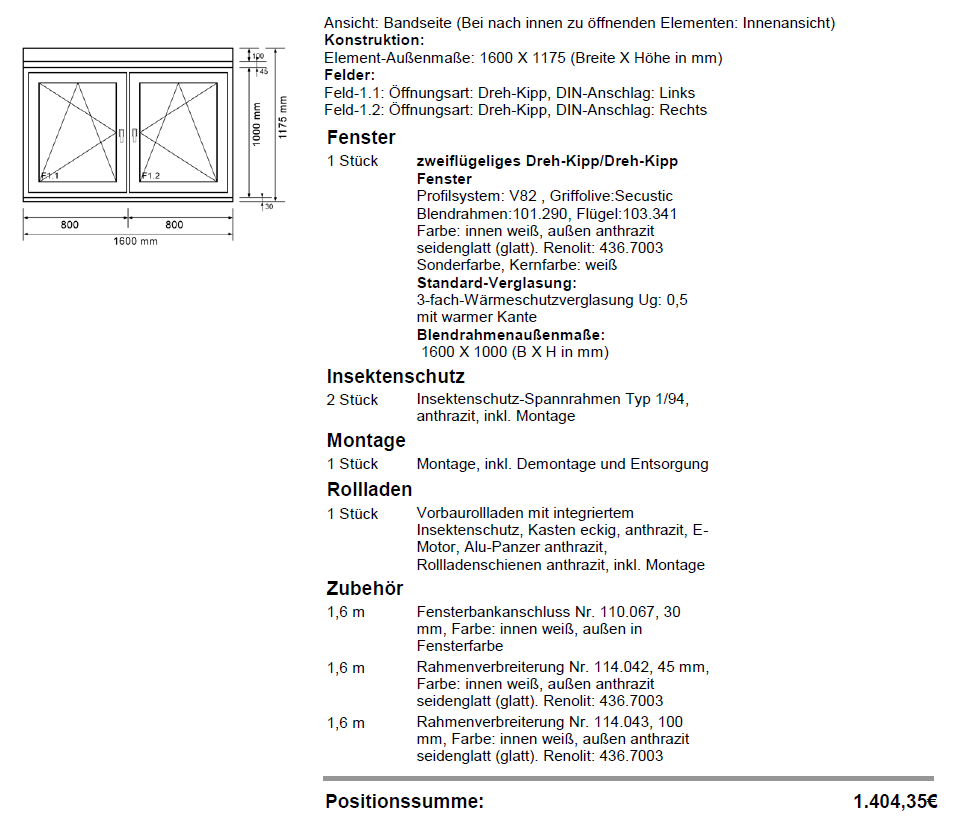

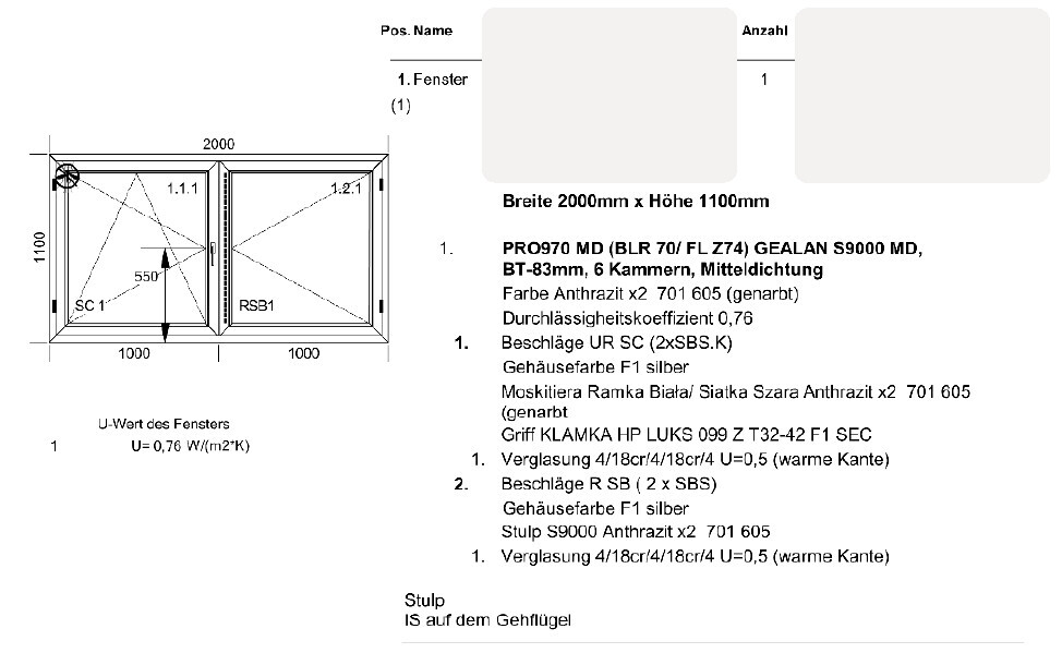

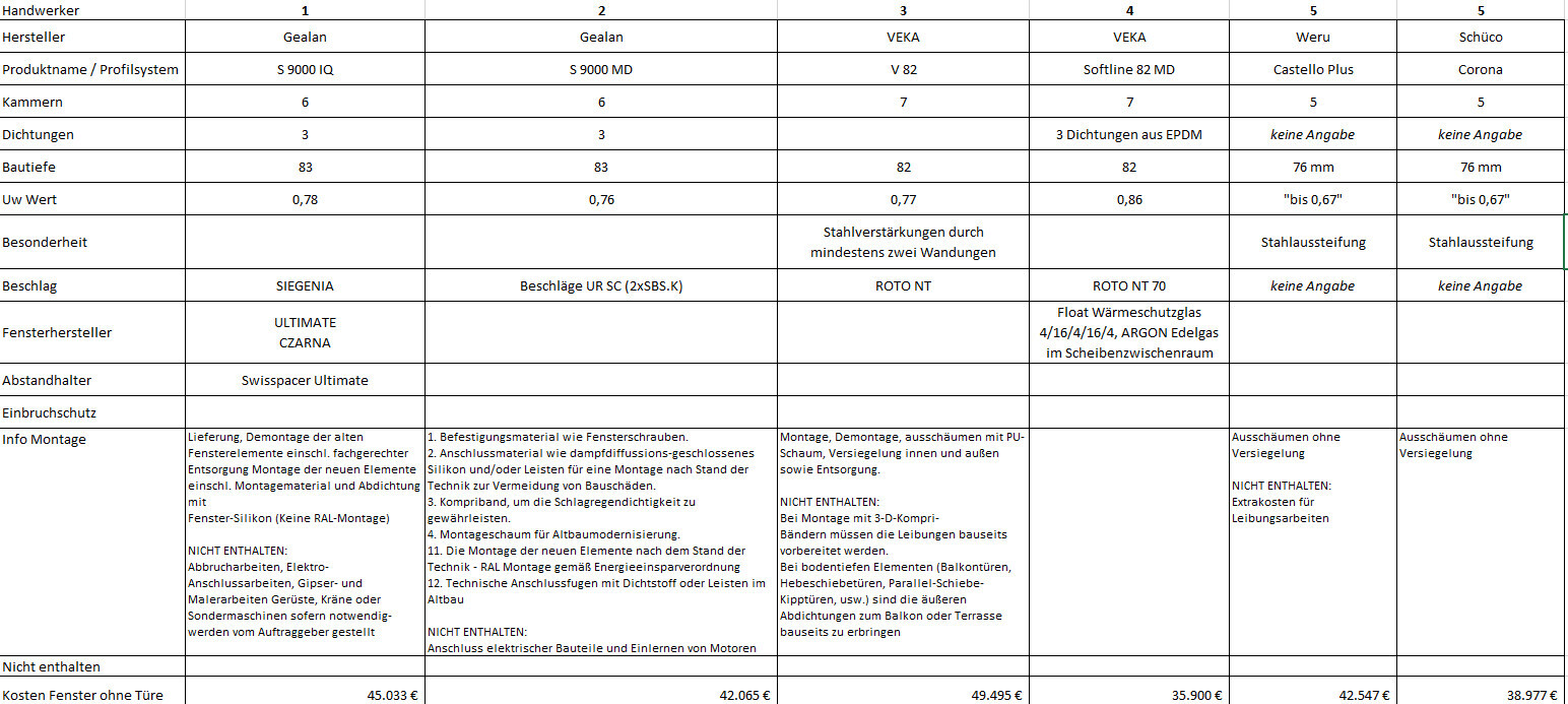

Hallo Zusammen,

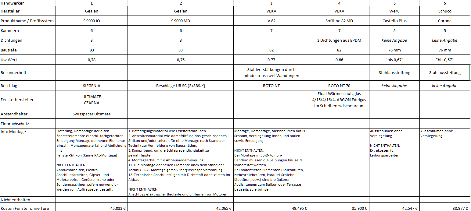

wir sind am erneuern der Fenster und haben nun einige Angebote eingeholt. Es geht um 23 Fenster + Haustüre
3-fach verglast, Im EG Raffstore+ Inseketenschutz, im OG Rollladen + Inseketenschutz.
Der Umfang ist nahezu gleich bei den Anfragen und die Händler/Handwerker geben sich auch nicht viel. Daher entscheidet am Ende das Thema Preis/Leistung.
Wir haben keine besonderen Anforderungen gehabt bei dem Thema Sicherheit.
Ich weiß, dass der Hersteller des Fensterprofils selber nur einen Teil der Qualität ausmacht. Am Ende sind es auch die Beschläge, die Montagedurchführung (Verwendung von Kompriband), etc.
Um aber einen ersten Schritt zu machen haben wir nun folgende Angebote erhalten welche ich im Anhang zusammen gefasst habe, sowie jeweils ein Beispielfenster (außer Nr. 5, da hier nur wenig Details).
Seht ihr irgendwelche Favoriten oder irgendwelche nicht so guten Details?

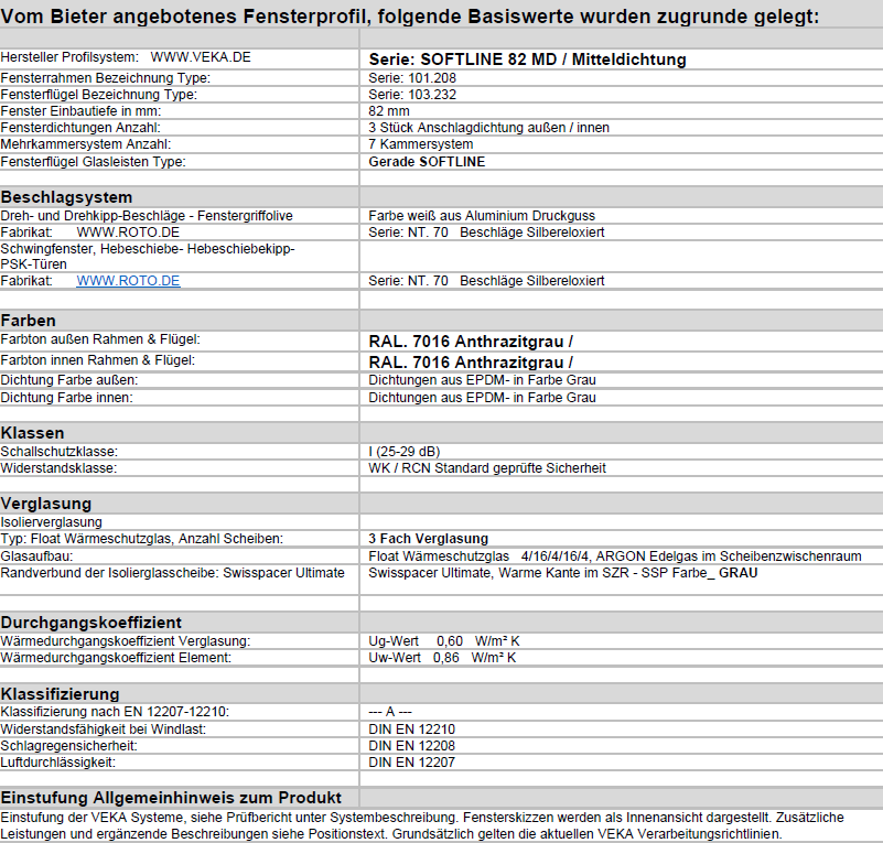

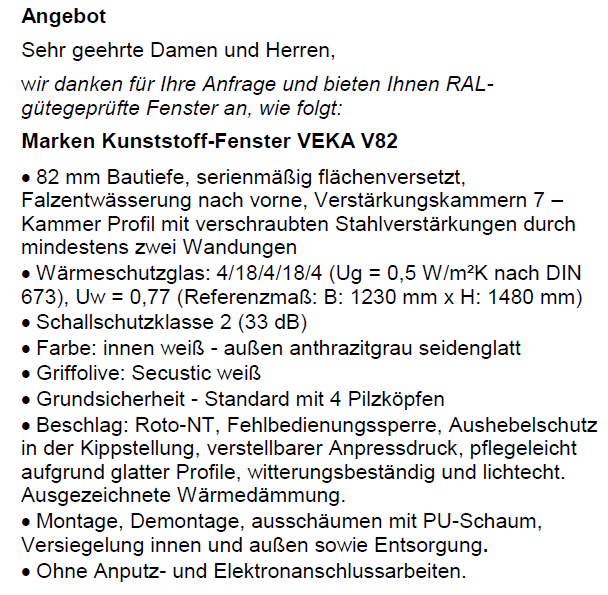

Veka V2 und Softline sind identische Profile (Du schaust auch bei polnischen Lieferanten - die erfinden gerne eigene Namen). Ansonsten gibt es bei den Rahmen keine echten Unterschiede.
Gläser? Da steht nichts zu.
Montage? Immer nach RAL oder nur Schaum (= Pfusch)?

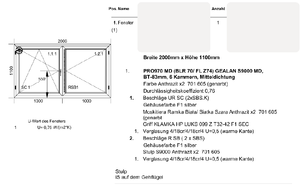

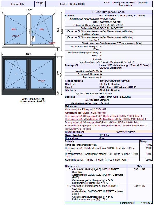

Farbig? Dann lieber Gealan Acrylcolor.

Danke für die Rückmeldungen.
Wenn Schaum = Pfusch... Was wäre denn kein Pfusch?
Gläser gibt es nicht viele Infos... Stimmt. Nur Lichttransmissionsgrad 73.
Montage leider auch nicht mehr als steht. Daher wohl eher kein RAL

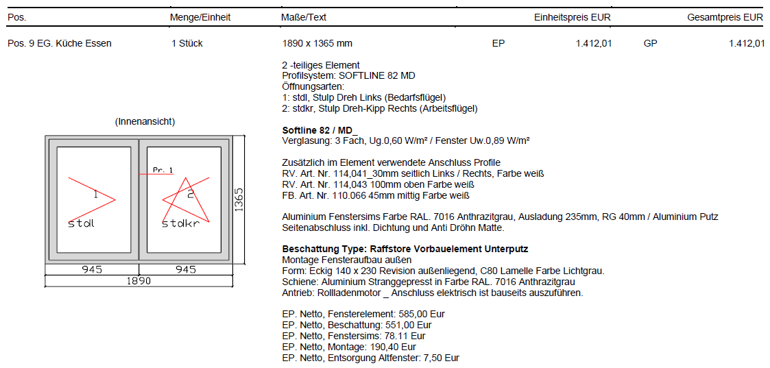

Veka und Gealan sind Hersteller - wobei ich farbig immer die Koextrusion der Folierung vorzöge, also Gealan - und Softline 82 MD ist kein Hersteller: Softline meint ein Profil mit gerundeten Kanten, 82 mm ist die Bautiefe in Millimetern (und qualitativ ohne Bedeutung, ähnlich wie die Kammernanzahl*), MD bedeutet "(mit) Mitteldichtung" (im Gegensatz zu AD = "Anschlagdichtung" = ohne Mitteldichtung, denn MD ist zusätzlich und beinhaltet AD).
