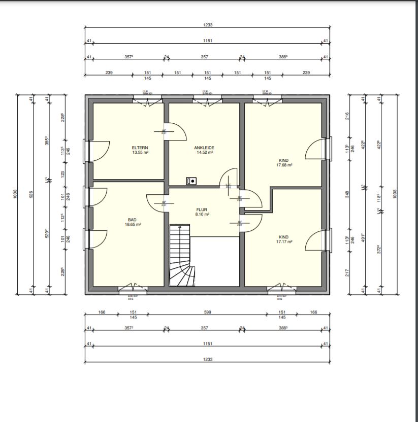

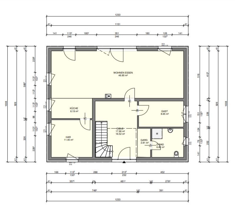

Grundrissentwurf für 185qm Stadtvilla
4,80 Stern(e) 4 Votes
BKB1989
meine Freundin und ich stecken gerade tief in der Planung unseres Neubaus (Stadtvilla, ca. 185qm, ohne Keller). Grundstück (521qm) ist vorhanden, ein Bauträger (Heinz von Heiden) ist auch gefunden.
Das tatsächliche Architektengespräch zur konkreten Planung wird erst im kommenden Jahr stattfinden. Wir haben aktuell nur einen Entwurf, den wir gemeinsam mit dem Vertriebler aufgesetzt haben.
Gerne würden wir von Euch / Ihnen Feedback bekommen, ob wir in der Planung grobe Schnitzer drin haben oder ob es vielleicht noch kleinere Verbesserungsvorschläge gibt.
Im Kern sind unsere Überlegungen wie folgt:
- Wohn-/Ess-/Küche soll zusammenhängend und nicht zu eng sein (~53 qm)
- Galerie im Eingangsbereich als kleines optisches Highlight ist uns wichtig
- Elternschlafzimmer mit relativ großer Ankleide im OG
- 2 Kinderzimmer
- kleineres Arbeitszimmer im EG, soll im Fall der Fälle auch als 3. Kinderzimmer genutzt werden
- großes Badezimmer für Eltern und Kinder im OG, aber auch Dusch-/WC im EG für Gäste und als Ausweichoption, wenn die Kinder größer werden
- Dachboden wird nicht ausgebaut (25° Dach), sondern soll nur als Stauraum dienen (Einschubtreppe ist vorhanden)
- Hauswirtschaftsraum mit 11qm sollte ausreichend groß sein, um Luftwärmepumpe, Wasserspeicher, Lüftungsanlage sowie Waschmaschine, Trockner und Wasserkästen unterzubringen
Folgende offene Punkte haben wir allerdings auch noch:
- Betontreppe mit Abstellraum unten drunter einrichten?
- Speisekammer an die Küche setzen (und damit einen Teil des Flurs dafür opfern)?
- Ist der Flur im EG zu groß mit knapp 21qm? Wo könnte man sinnvoll noch Raum gewinnen?
Vielen Dank und beste Grüße
Julian

- Flur im EG könnte kleiner werden
- Standardentwurf mit kleineren Anpassungen durch uns

Es scheint mir, als wäret Ihr noch sehr am Anfang und hättet Euch mit dem Thema Grundriss zu wenig auseinandergesetzt. Ein paar grobe Sachen, die sofort auffallen (hat Heinz von Heiden tatsächlich so einen Grundriss im Angebot?) :
+ wenn das Gästezimmer im EG ein Kinderzimmer werden soll, ist es viel zu klein. Mit 8qm sowieso nicht wirklich als Gästezimmer möblierbar
+ Hauswirtschaftsraum nur über Küche begehbar - wollt Ihr wirklich die Wäsche jedes Mal durch die Küche tragen? Die Türe stört zudem massiv in der Küche
+ Treppe direkt beim Eingang: überlegt Euch, ob Ihr das wollt, Thema Matsch direkt nach oben tragen (wird vor allem mit Kindern und deren Freunden relevant)
+ mit der Toilette im EG ist es übrigens das gleiche: schmutzige Schuhe werden in der Garderobe abgestellt und dann muss man jedes Mal durch zur Toilette
+ Bad im OG ist sehr sehr groß, dafür fehlt Abstellraum
+ wenn Ihr nachts zur Toilette müsst, ist es eine halbe Weltreise
Dies alles jetzt nur auf die Schnelle, mein Tipp, schaut Euch nochmal viele weitere Grundrisse an, bei der Größe ist viel machbar!
