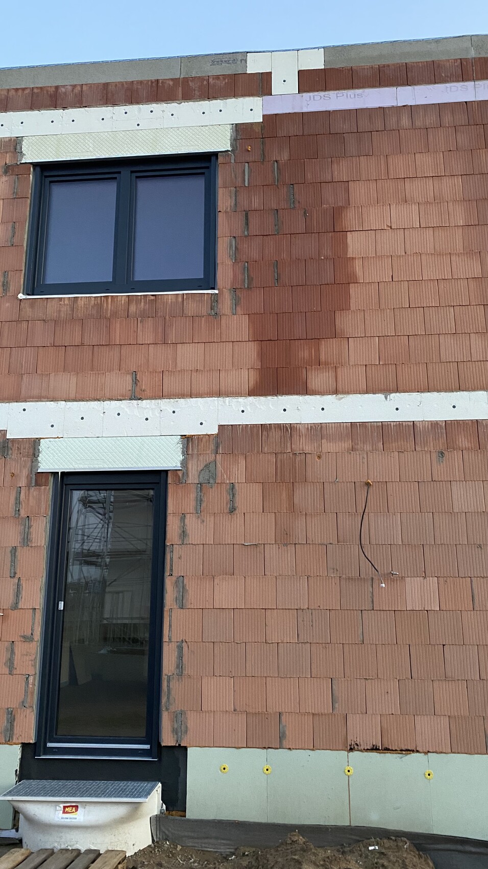

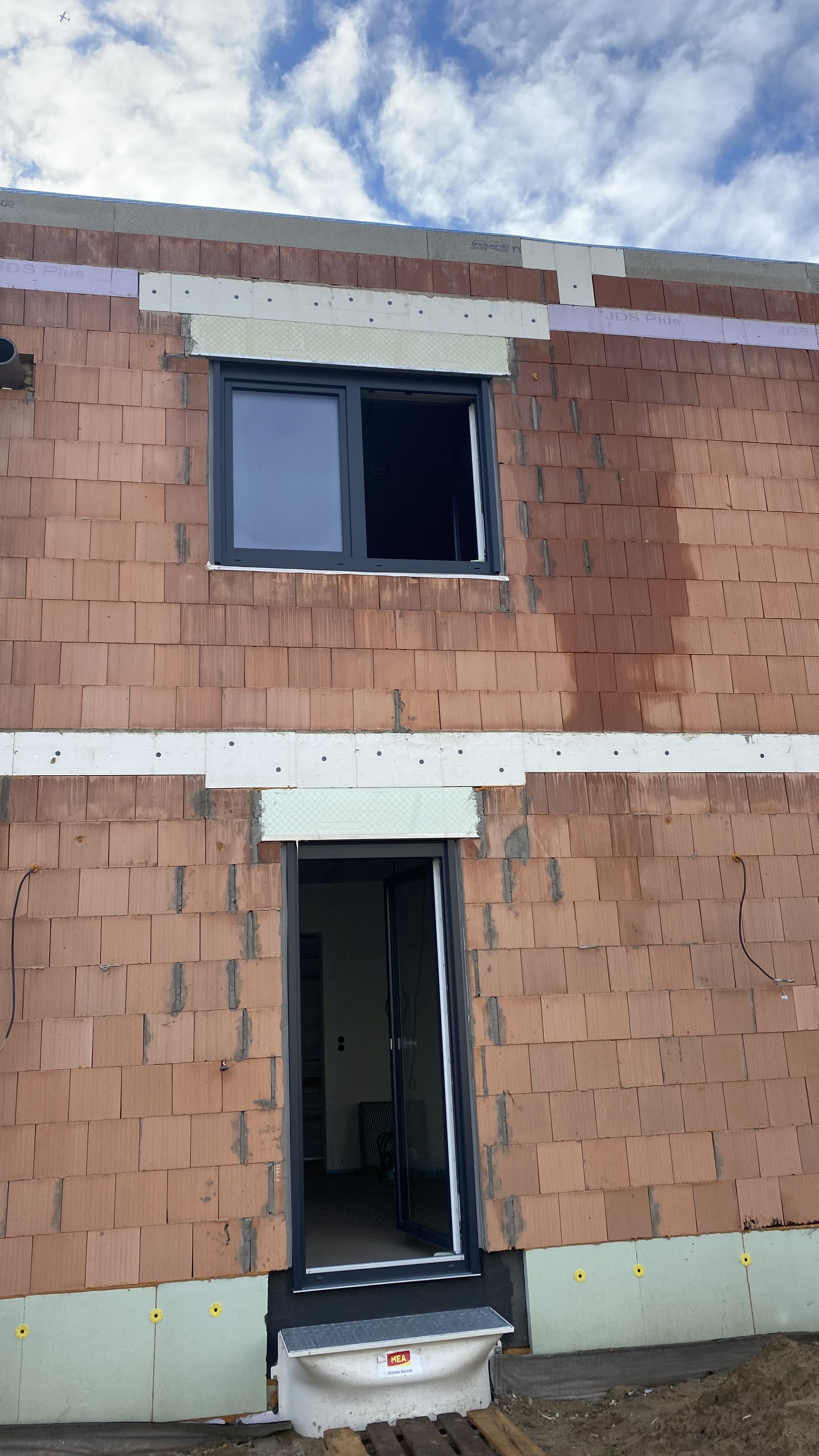

an unserem Haus sind vom Außenmauerwerk stets die gleichen Stellen nass. Mittlerweile sieht man auch die nassen Flecken auf der Innenseite des Hauses. Diese trocknen zwar bei längerer Trockenheit wieder, tauchen aber stets bei Feuchtigkeit und Regen auf. Das Flachdach ist bereits isoliert und fertig gedeckt. Lediglich die Attika fehlt noch. Ob es am Dach oder am Mauerwerk liegt, kann ich nicht sagen. Wisst ihr Rat woher dies kommen kann?
Demnächst soll mit dem Außenputz begonnen werden, ich sehe aber hier vorherigen Handlungsbedarf.
Über jegliche Rückmeldung und Tipps bin ich dankbar.
Viele Grüße
Michael

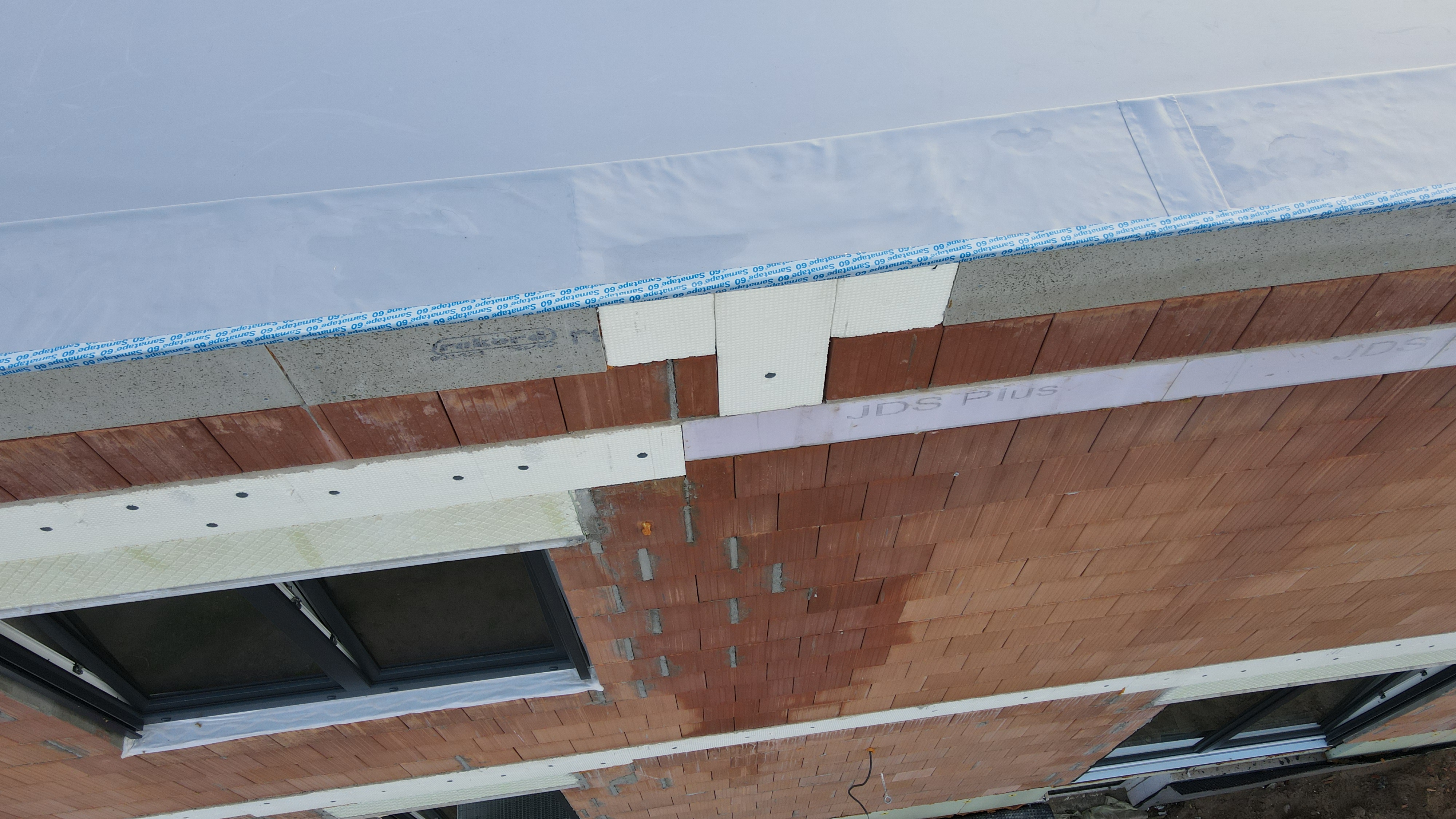

Ist das oben drüber der Punkt zur Dachentwässerung?
Um das nochmal aufzugreifen.
Das Dach selbst scheint ja schon abgedichtet zu sein, zumindest die Notabdichtung?
Die Blocke im Rähm sehen mir nach Entwässerungspunkt aus, dh. das Dachgefälle geht nach dort bzw. falls noch kein Gefälle hergestellt ist, ist das aktuell die Schwachstelle für aufstauendes Wasser auf dem Dach. Da läufts dann durch und die Fassade runter.
Falls das zutrifft, ist die Erkenntnis: Temporäres Problem, aber vor Außenputz unbedingt eine (provisorische) Entwässerung umsetzen, sonst versaut es den Putz.
P.S.: Auf dem Rähm soll nochmal ne Attika aufgemauert werden? Oder meinst du nur das fehlende Blech?
driver55
Irgendwo muss das Wasser ja hinlaufen.
Auf dem letzten Bild ist gut zu erkennen, dass genau dort bei der „T-Dämmung“ der tiefste Punkt ist. Wasser sammelt sich dort und läuft dann das Mauerwerk runter…
