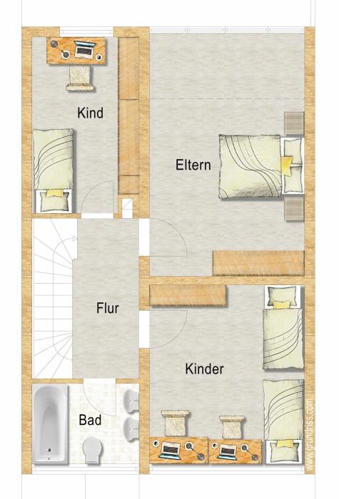

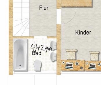

Das Bad ist auf der Ostseite im OG (relativ klein, ca. 4,5 qm) mit Badewanne (Bild1), die wir aber wohl durch eine Dusche ersetzen würden. Wir benutzen Badewanne praktisch nicht und zum Duschen finde ich Badewannen nicht so geeignet. Ausserdem würde man so etwas Platz gewinnen.

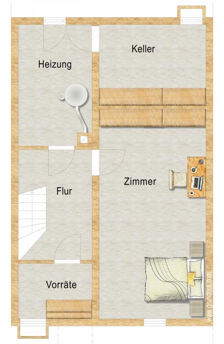

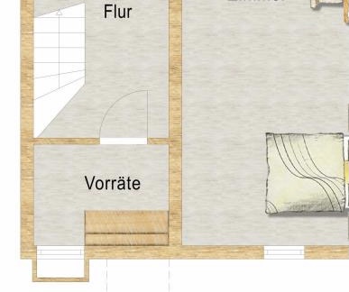

Genau unten drunter wäre die Gästetoilette und darunter im Keller ein Vorratskeller (siehe Grundriss, Bild2). Dieser hat entsprechend dem Grundriss dieselben Masse wie das Bad im OG. Die Frage für mich wäre daher, ob man ein zweites Bad dort realisieren könnte, wo der Vorratskeller ist. Ich weiss es nciht, aber denke, dass hier die Wasserleitungen und Abflüsse ja eh in der Wand verlaufen sollten, wenn Gäste-WC und Bad darüber wären.

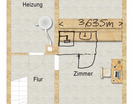

Eine zweite Möglichkeit wäre, dies in den Hobbyraum im Keller zu bauen (ich hab das mal versucht ganz grob einzuzeichnen (Bild 3). Dort gäbe es kein Fenster, dafür aber schon ein waschbecken und daher wohl auch die entsprechenden Anschlüsse. Hier besteht möglicherweise allerdings das Problem, dass man das Wasser aus dem Abfluss etwas hochpumpen müsste, da der Abfluss möglicherweise höher liegt.

Wenn Du den ganzen Grundriss der Badebenen einstellen würdest, könnte man auch sehen, ob man von einem Zimmer oder Flurstück etwas zum Bad dazunehmen könnte. So ist noch nicht einmal ersichtlich, wie die Treppe verläuft.
Climbee
Climbee
Was soll man hier erkennen? Das können verschiedene Stockwerke oder sogar Häuser sein. So macht eine Frage nicht ansatzweise Sinn.
Bitte gesamte Pläne einstellen, wo man sieht, wo welche Zimmer sind, wo bereits ein Bad vorhanden ist (und damit die Installationen) und wo ein weiteres Bad Sinn machen könnte.
Ich hab ja vielfältige Begabungen, aber die Sache mit der Glaskugel klappt leider immer noch nicht...
Costruttrice
Wie du schon geschrieben hast, bei einem Bad im Keller muss man das Kanal-Niveau bzw den Kanalanschluss beachten. Liegt der Kanal zu hoch brauchst du eine Hebeanlage, fürs WC eine spezielle Fäkalien-Hebeanlage, bei Waschbecken, Dusche, Waschmaschine reicht eine Schmutzwasser-Hebeanlage.

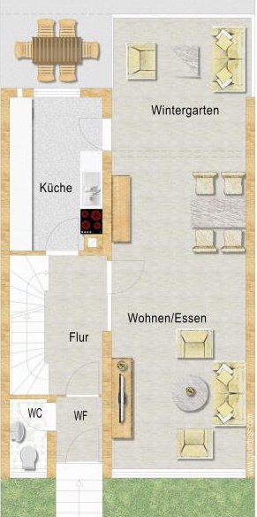

OK, sorry…klar, kann ich dir Grundrisse hier nochmals zeigen. Da sind allerdings keine Masse mit drauf: 1= EG, 2 = OG und 3 = Keller, sorry das war nicht mitangegeben
