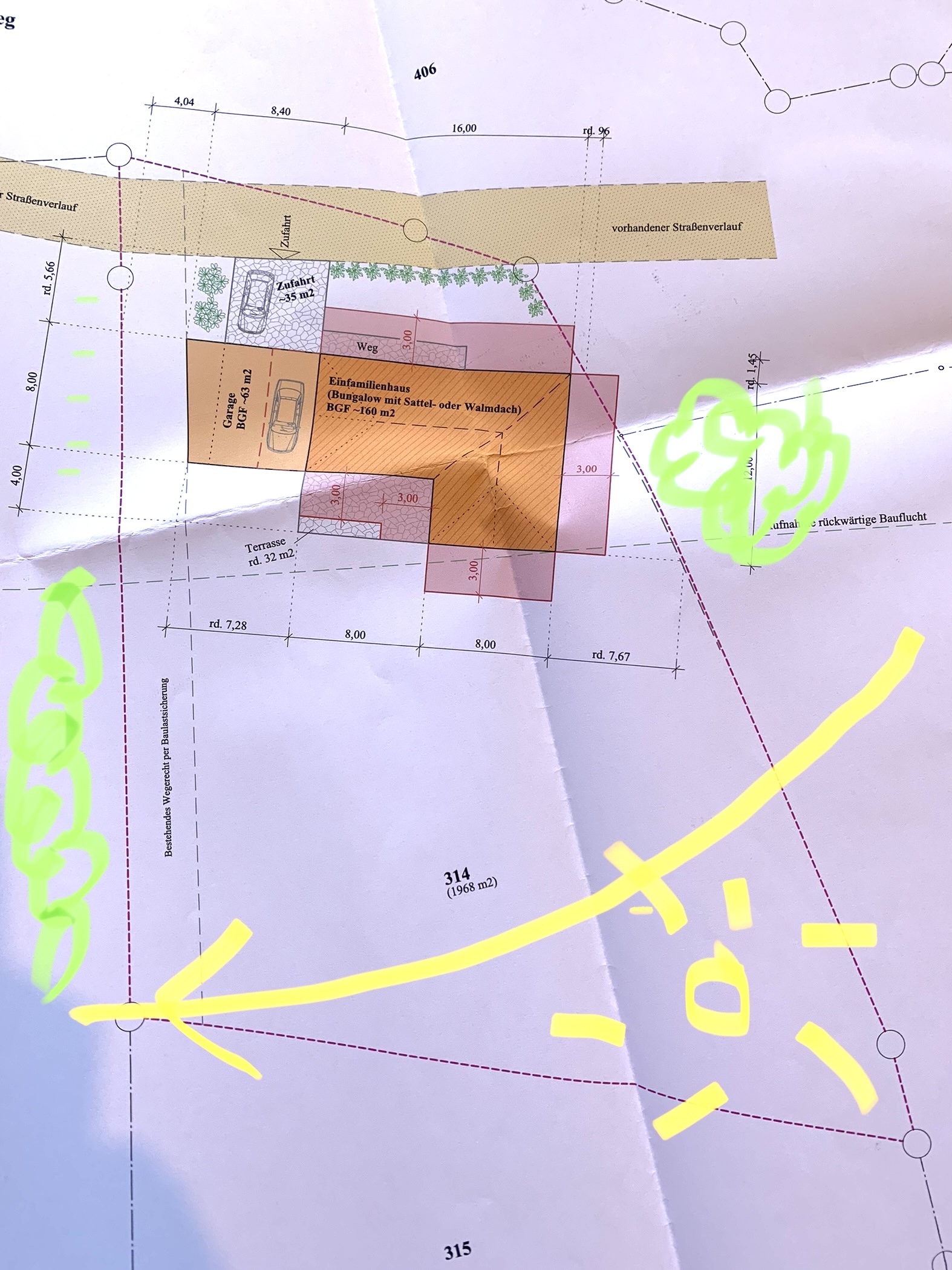

Größe des Grundstücks: ca. 2000qm
Geschossflächenzahl: 0,18
Baufenster, Baulinie und –grenze: rückwärtige Flucht der Nachbarbebauung muss aufgenommen werden / Bebauungsgrenze
Anzahl Stellplatz: 2
Geschossigkeit: 1-geschossig, Bungalow, keine feste Treppe, Zugang zu Dachboden über Dachluke mit Klapptreppe
Dachform: Sattel- oder Walmdach
Ausrichtung: Rückseite / Terrasse Süden, ab Mittags immer Sonne, neben Haus an Ostseite einige Bäume
weitere Vorgaben: 2m Wegerecht entlang der westlichen Grundstücksseite, anliegend an rel. Ruhiger Nebenstrasse

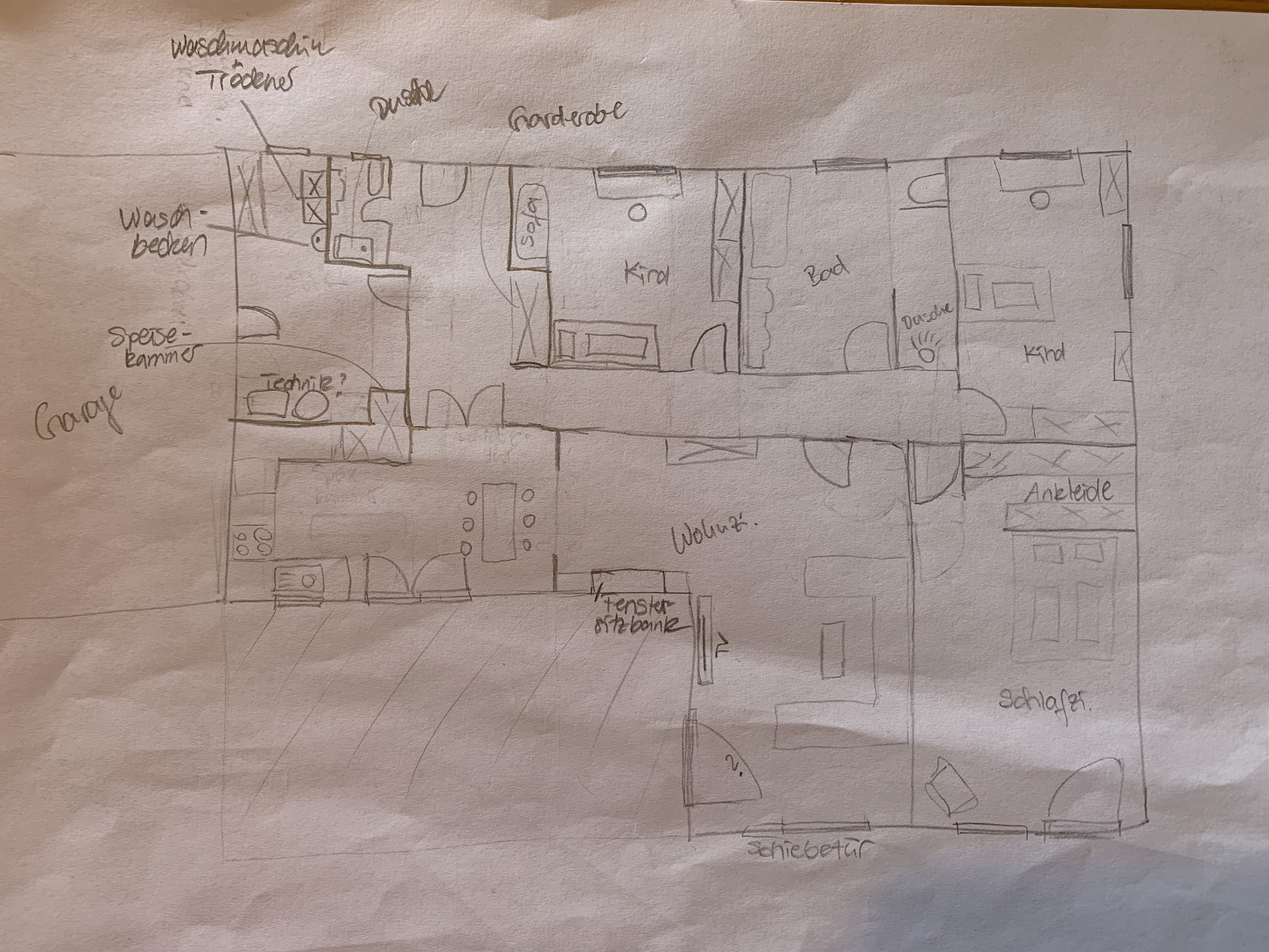

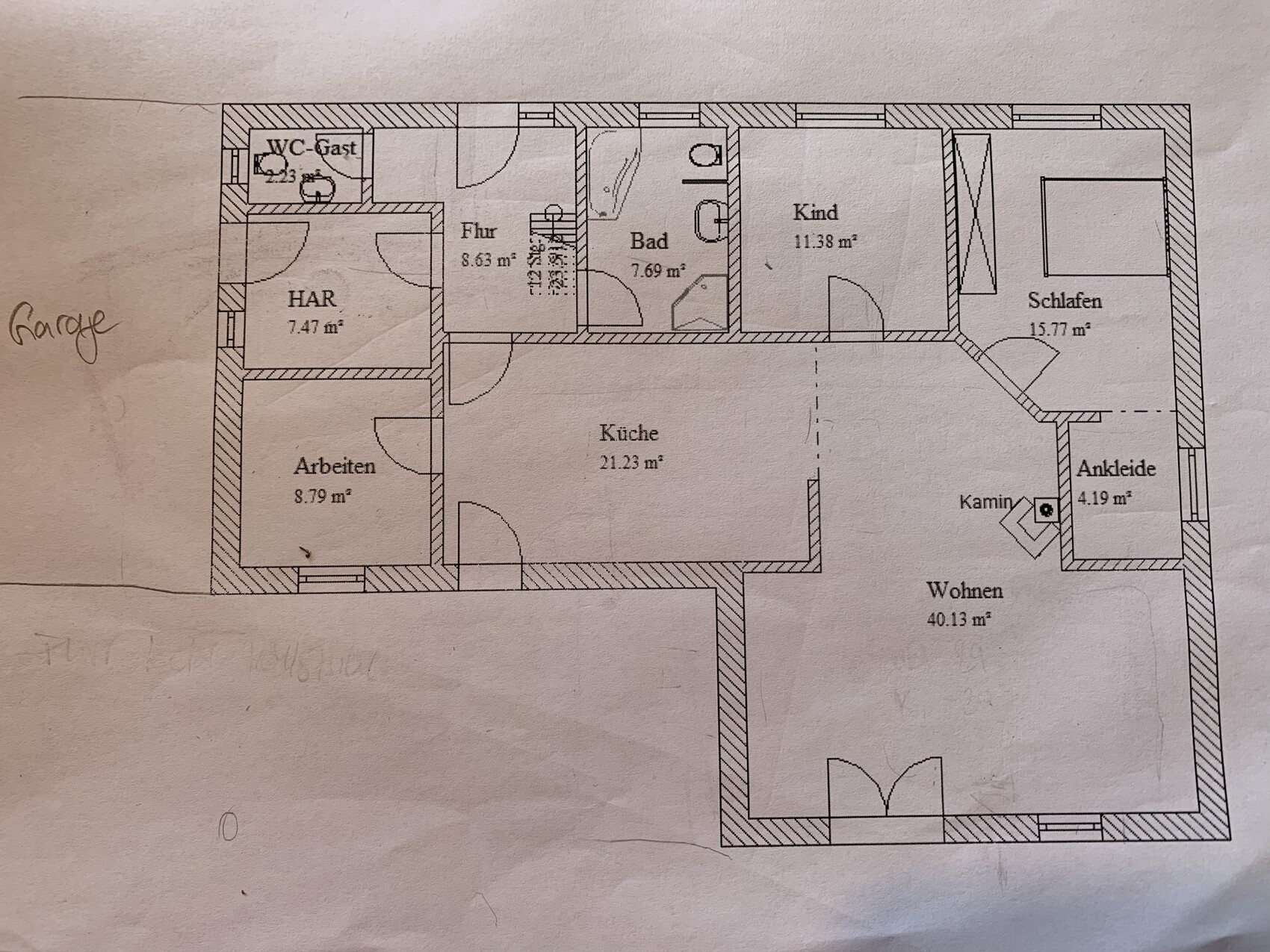

-Grundriss: 1x Architekt, 1x DIY

Architekt: Kombi Küche-Wohnzimmer
DIY: Küche, Zugang aus Flur zu Essbereich, versteckte Speisekammer, Einbau-Garderobe im Flur, Ankleide im Schlafzimmer

Architekt: Räume gehen ohne Flur vom Wohnzimmer ab, Hauswirtschaftsraum und Bäder zu klein, Hauswirtschaftsraum ohne Tageslicht, Arbeitszimmer (= 2. Kinderzimmer) Zugang durch Küche, Schlafzimmer nach vorn raus, weite Wege vom Schlafzimmer zum Hauptbad.
DIY: Teilung des Winkels in Wohnzimmer/Schlafzimmer vermutlich nicht ideal?, langer Flur verschenkter Platz?

Das DIY wären round about bei 180-200qm, sofern ich es so zwischendurch sehen kann an der gewünschten Einrichtung.
Beschreibung liest sich nicht rollstuhlgerecht, Zeichnungen sehen mir auch nicht danach aus.
Büro kann schon mal nicht mit dem Rollstuhl begangen werden. Bäder sind nicht Rollstuhlgerecht.

Architekt: unzoniert, DIY: zu groß.

Also: ihr wollt einen Winkelbungalow, der funktionieren soll. Wie ein Haus eben sein soll.
2 Kinderzimmer je 12 qm
Flur/Windfang 8qm/8qm
WC 2qm
Hauswirtschaftsraum 8qm (Mit Durchgang Garage 10qm)
Schlafzimmer 12qm
Ankleide 8qm
WZ (gewünscht) 30qm
Küche für 4 12qm, Tresen 5qm
Bad 10qm
Ich bin bei 132qm, sollte also alles passen.
Aber eben nicht so, wie Deine Skizze ist, sondern normal griffige Größe. Eher einen knappen Meter ums Bett herum.
Wenn Du also das Budget verrätst, kann man ja mal Wände schieben ;)
Ansonsten rate ich für die 2 Kinderzimmer den Dachbodenausbau und Verzicht auf die Räume unten. Dann wird es auch altersgerecht. Wenn die Kids dann man ausziehen, werden das schöne Enkel- oder Hobbyräume.
