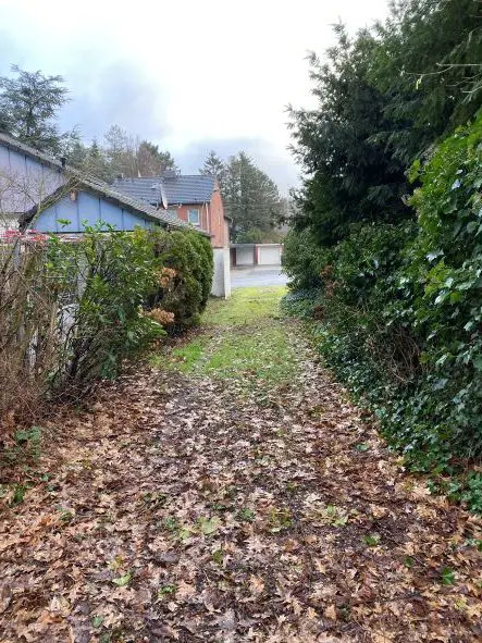

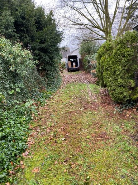

folgender Sachberhalt: ich habe ja ein Haus erstanden, welches im Hinterland liegt, welches über eine 4,50 breite und 26 m lange Zufahrt (mein Eigentum) erreicht wird. Das Haus stand mind. 2 Jahre leer und der Voreigentümer hat sich um nichts mehr gekümmert, hier keimte vermutlich "Frust" bei der Nachbarschaft auf bzw. übetrugen sich alte "Feindschaften" auf mich. So kamen wegen dem verwilderten Garten und Zweigchen die, oh Graus, über den Zaun wuchsen die werte Nachbarschaft sogleich mit Forderungen auf mich zu "Du musst dies, Du mußt das". Leider habe ich dem wohl zu schnell nachgegeben und gleich mal 2 Bäume fällen lassen, was nicht zur Ruhe sondern zu mehr Forderung geführt hat .... naja.
So ist das Grundstück zu 70 % durch meinen Vorbesitzer mit einem 1,80 m hohen Doppelstabzaun eingefriedet worden (vor ca. 20 Jahren), 30 % wurden jedoch bereits vorher durch den Vorbesitzer von A ebenfalls mit einem Doppelstabzaun eingefriedet, so dass mein Vorbesitzer hier natürlich keinen Zaun mehr gezogen hat. "Problem" ist hierbei, dass es wohl damals üblich war die Einfriedung nicht auf die Grenze zu setzen, sondern ein Stück zurück (kein Problem, ausser es fängt einer an zu spinnen).

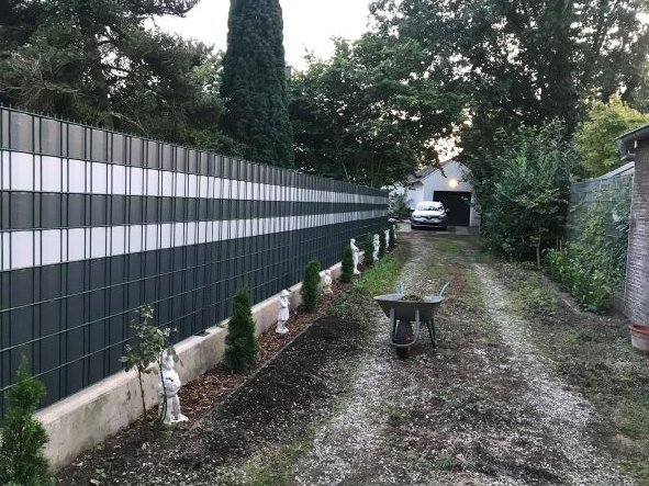

Wie ich auf den alten Gutachterbildern sehen konnte, war der Zaun zur Grenze Nachbar C (und einem weiteren Nachbar D) vollständig bewachsen mit Efeu (also schöne grüne "Wand"/Sichtschutz). Nachbar D hat als mein Vorbesitzer ausgeflogen war (abgesetzt) und das Haus leer stand das komplette Efeu zu seiner Grenze hin entfernt und den Schnitt rübergeschmissen. Den nun nackten Doppelstab mit freien Blick (von der Terrasse, dem Wohnzimmerfenster) auf den Rumpelgarten des D fand ich doof und habe in dem Bereich einen Sichtschutz angebracht. Die Zufahrt war noch schön "eingegrünt" (wenigstens zur C Seite), hier fing jedoch C an zu nerven ebenfalls mit "du musst dies du musst das, dein Efeu wächst in meine Wiese, usw.", so dass ich hier um Ruhe zu haben den Zaun komplett vom Efeu befreit und auch hier einen Sichtschutz angebracht und das Beet nach meinen Vorstellungen bepflanzt habe. War wohl auch nichtgut, A, C und D lässtern nun über den Sichtschutz. A hat als das Haus bereits unter Zwang stand und der Vorbesitzer ausgeflogen war eigenmächtig zu seiner Grenze hin Lebensbäumchen gefällt und dort niedrig wachsende Bepflanzung angebracht und vorne im offenen Bereich der Zufahrt mal eben Grenzsteine "korrigiert" (Google street view und Satelitenbilder der Stadt sei dank), ihm gehts wohl um jeden cm (scheinbar pissig, da sein Doppelstabzaun ja mehr auf seinem Grundstück steht und vom Zaun weg ihm noch 18 cm gehören).
Die Zufahrt wie folgt:
Nachbar A (zu meiner linken), B (ich), Nachbar C (zu meiner rechten)

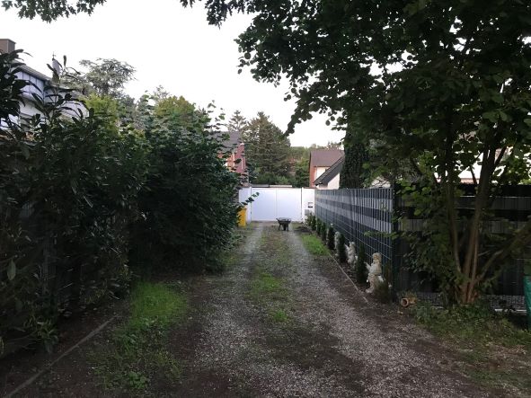

Ich habe jedoch das Bedürfnis nach Privatsphäre und möchte einfach nicht, wenn ich (oder mein Besuch oder meine Klienten, da selbständig im HO) unter dem wachsamen Auge der Nachbarn die Einfahrt entlang gehe, es nervt mich einfach. Insofern hier die Zwickmühle zu A kann ich keinen Sichtschutz anbringen, da nicht mein Zaun. Auf die Aktion des Fällens (durch A) angesprochen teilte ich mit, dass ich die Stelle wieder bepflanzen möchte, um ein einheitliches Bild mit den noch verbliebenen Sträuchern zu haben, nun Kirschlorbeer, aufgrund der örtlichen Begebenheiten können jedoch die gesetzlichen Bestimmungen zu den Abständen nicht eingehalten werden. Da würde ich im Fall der Fälle den kürzeren ziehen. Diesem Problem möchte ich irgendwie aus dem Weg gehen. Das Problem ergibt sich dahingehend, dass A gerne über meine Einfahrt bestimmen möchte und z.B. von seinem Zaun aus über meine Einfahrt hinweg über das Grundstück von C Nachbar D grüßen möchte (geht ja jetzt nicht mehr, weil ja zu C hin der Sichtschutz dran ist, da hab ich jetzt schon verloren ...) und er z.B. bei der Bepflanzung mit mit 40 cm Kirschlorbeer rübergestürmt kam, ob ich bloß ja nicht in seine 18 cm vor seinem Zaun reinpflanze, so dass mein Gartenhelfer mich verwundert anschaute und meinte "das ist doch Deins hier, oder? Schon merkwürdig". Ergo wird hier der Streß vorprogrammiert sein, wenn die Dinger endlich einen Sichtschutz bilden. Grundsätzlich habe ich halt das Problem bei der Bepflanzung, dass auf der Linken zu A ich ca. 18 cm "plus" an Grundstück habe, zu C hin "fehlen" mir aber 22 cm, so dass eigentlich eine Bepflanzung kaum möglich ist, wenn man sich nicht zu einer gemeinsamen Grenzbepflanzung einigt. Dies scheint hier leider so zu sein. Zuweilen ist der Ton schon bissle ruppig geworden.
Daher sehr lange Rede kurzer Sinn:
könnte ich in der Situation einen Doppelstabzaun direkt an der Grenze vor seinem (Nachbar A) Doppelstabzaun setzen und dort einfach meinen Sichtschutz einfädeln?
