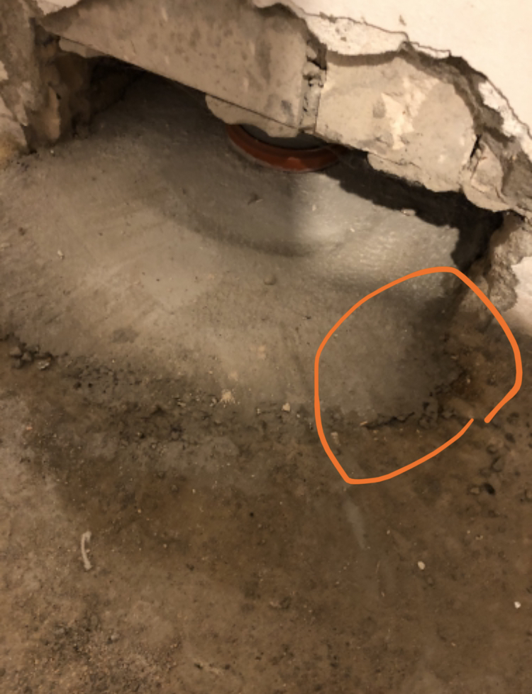

ich benötige mal wieder euer Schwarmwissen. In meinem Keller geht die Entwässerung vom Dach durch die Bodenplatte in die Kanalisation. Vor einem Jahr habe ich den 90 grad Bogen erneuert da dieser kaputt war. Nun drückt aber das Grundwasser zwischen den alten beton und den neuen Beton in den Keller rein.
Wie kann ich den Betonanschluss an die alte Bodenplatte druckwasserdicht hinbekommen. Ich dachte schon daran, dass ich erst das Loch 25% mit ruckzuck Beton fülle, dann Bitumen rein gießen und hart werden lassen und dann den Rest mit normalen Beton voll mach.
Idee 2 :
-25% mit Ruckzuck Beton auffüllen
- Loch mit Dichtschlämme einschlämmen / verspachteln
- Rest mit Estrich Beton auffüllen
Gibt es da besserte Ideen oder Möglichkeiten ?

Bei drückendem Wasser würde ich ein Fachunternehmen kommen lassen. Das verpresst die undichte Stelle mit mit Epoxyd.

Ich würde auch eher eine Fachfirma beauftragen, aber falls du es in jedem Fall selber machen willst:
Ich würde zuerst Dichtschlämme einbringen. Andernfalls könnte Feuchtigkeit durch den Ruck-Zuck-Beton in die Bodenplatte eindringen.
Also zuerst Dichtschlämme und die relativ dick anrühren. Wenn die ausgehärtet ist, würde ich eine Acrylfuge um das Rohr herumziehen. Den Rest würde ich mit WU-Beton auffüllen, wobei ich ehrlich gesagt nicht weiß, woraus dieser besteht. Bleibt der Raum denn ein Nutzkeller?
Fliesen oder Ähnliches würde ich über diese Konstruktion nicht legen.
timm3671
In dem Raum soll eigentlich ein Badezimmer rein. Deswegen muss das komplett dicht sein. Danke erstmal für eure Infos / Tipps

Dann würde ich definitiv eine Fachfirma beauftragen. Wenn am Ende doch noch Feuchtigkeit hochdrückt, gehen dir die Fliesen hoch. Das wäre am falschen Ende gespart.
