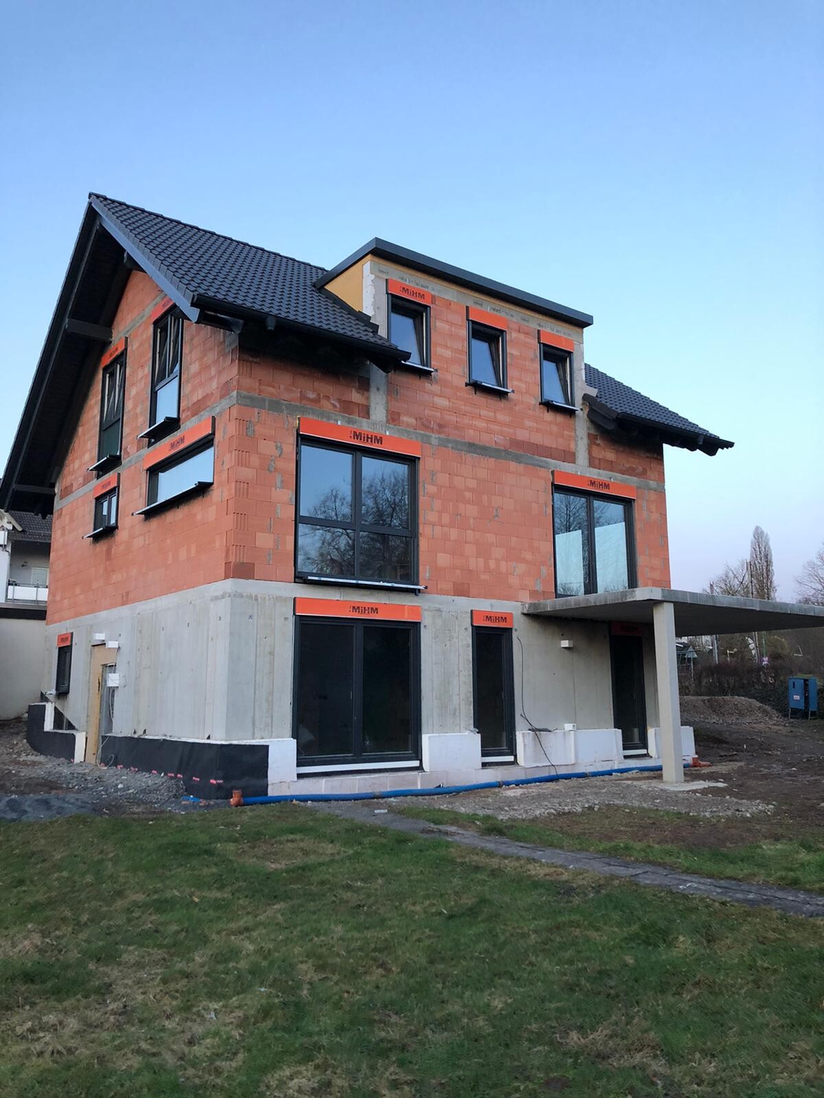

Wir bauen aktuell und haben einen Balkon, der um die Ecke von unserem Haus geht. Dieser ist 36 qm groß.
Nun sind wir aktuell dabei, Angebote für die Abdichtung und Gefälle zur Entwässerung einzuholen.
Heute war eine Firma da und haben zum Preis grob schonmal eine Summe genannt. Diese beträgt 36000 Euro.
Diese Summe hat mich sehr schockiert und ich habe das Gefühl, dass er den Auftrag nicht will und deshalb zur Abschreckung diese Summe genannt hat.
Deshalb würden mich mal Erfahrungsberichte von euch interessieren.

Ihr baut neu und habt bereits den Balkon ohne Abdichtung oder wie soll ich das verstehen?
I.d.R. wird das doch zusammen geplant und ausgeführt ...
Stellt doch mal das Projekt genau vor inkl. Bildern bzw. Zeichnungen.
So ist das Ganze von mir nicht nachvollziehbar.
Zumindest erscheint mir für die Abdichtung alleine die aufgerufene Summe deutlich zu hoch. Selbst teures Material (Abdichtung inkl. Entwässerung) wie z.B. Balkodur kostet bei 36m² nicht diese Summe. Oder ist das für den ganzen Balkon inkl. Abdichtung etc.?

ich sehe das, glaube das aber nicht. Was um Himmels Willen verleitet denn eine(n) Bauherrn/in einen Balkon nur zur Hälfte zu planen? Das hat doch irgend jemand mal urspünglich geplant und abgezeichnet (Architekt).
Was war denn da geplant als Abdichtungs- und Entwässerungsebene?
ca. 36K kostet so ein Balkon komplett fertig in Aluminium oder Stahl inkl. Geländer aus Glas mit Abdichtung und Entwässerung und Statik.
Schreib doch mal genau! was das Angebot beinhaltet (bitte nicht nur einfach "Abdichtung und Entwässerung") und was möchtest du haben als Ergebnis.

Geplant hat das der Architekt, der uns im Nachhinein bisschen im Stich gelassen hat. Deshalb hole ich jetzt Angebote ein.
die 36.000 Euro wären für das anbringen von einem Gefälle und die Abdichtung vom Balkon. Genaues Angebot hab ich noch nicht, meinte nur ca. 1000 Euro pro qm. Balkongeländer und Fliesen sind Aufjedenfall nicht mit dabei. Ich will es soweit haben, dass die Fliesen auf Stelzlager verlegt werden können.
