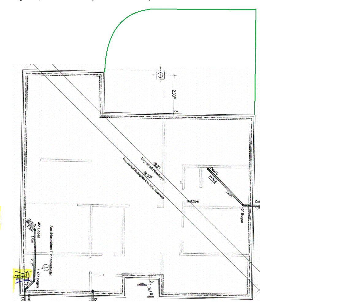

Hallo "Evolith".
Bevor man sich über die Farbe der keramischen Fliesen ernsthaft Gedanken macht, sollte man sich um das Wesentliche kümmern: den Verlegeuntergrund.
Wird der Terrassenbereich der Witterung voll ausgesetzt, muss ein Gefälle im Verlegeuntergrund berücksichtigt werden. Bei erdberührter Bauweise ist eine Abdichtung der Bodenplatte nicht zwingend notwendig. Liegt ein Raum darunter, dann würde es aus mehreren Gründen komplizierter.
Bei den keramischen Fliesen sollte die Ausgleitsicherheit der Fliesenoberfläche sowie die Frostbeständigkeit mit berücksichtigt werden, wenn die Fläche direkt beregnet wird.
Alles was Fliesenfarbe und Fugenmaterial betrifft, ist vor dem Hintergrund der technischen Vorbereitungen des Untergrundes untergeordnet!
Gruß: KlaRa
Evolith
Der Terrassenbereich wird bis auf etwa 4 qm Überdachung der Witterung voll ausgesetzt sein. Sprich es wird ein leichtes Gefälle zum Garten nötig sein, da wir auch bei der Terrassentür keinen Absatz haben werden.
Ich hänge mal einen Plan mit dran, damit ihr eine Vorstellung bekommt.
Wir haben auf die Fläche schon RCL-I-Schotter kippen lassen, dass wir später nur noch eine Bodenplatte oder Sand darauf hauen müssen.

Wir haben auch eine Bestandsimmobilie gekauft, wo wir eine geflieste Terrasse haben. Mich wundert, dass noch keiner den "Rutschfaktor" von nassen Fliesen aufgezeigt hat.
Man darf nicht aus den Augen verlieren das man die Terrasse oft mit ungeeigneten Schuhwerk betritt und Hausschuhe auf nassen Fliesen kann schnell zur Rutschpartie werden.
Selbst Turnschuhe sind nicht optimal, was meine kleine Cousine auch schon getestet hat, da sie etwas rasch über die Terrasse geflitzt ist.
Bitte unbedingt beachten!
