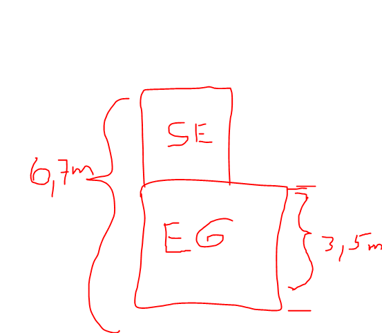

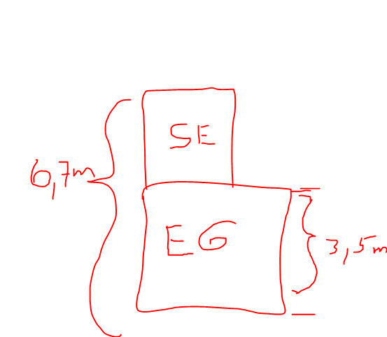

Ja. Als Staffelgeschoss.
Ihr dürft ja nur ein Vollgeschoss bauen.
Grundriss-Skizze: zwei Rechtecke, EG unten, SE oben; links 6,7 m, rechts 3,1 m.
Aber was sind denn die Vorgaben für ein Staffelgeschoss in BW? Ich habe mir hier schon echt einen Wolf gesucht... Im anhang habe ich mal eine kurze Skizze gemacht (wäre das so möglich? )

In der Landesbauordnung BW §2 stehen die Begriffe.
Wichtig ist aber immer die Landesbauordnung aus dem Jahr des Bebauungsplan.
