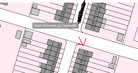

Aufgrund der umliegenden Bebauung und der getätigten Anbauten bei den Reihenmittelhaus der Siedlung gehen wir aktuell davon aus, dass der aktuelle Zustand das maximale ist was wir flächenmäßig rausholen können. Uns interessiert, ob ihr diese Einschätzung teilt oder ob ihr hier bei dem REH realistische Chancen seht das Objekt durch eine Verbreiterung nach Norden zur Grundstücksgrenze hin zu vergrößern. (z.B durch einen Anbau). Zeitdruck haben wir bei der ganzen Sache nicht.

Das Grundstück ist 316m² groß und liegt in einem reinen Wohngebiet (WR lt. Flächennutzungsplan). Bebaut ist es mit einem REH aus dem Jahr 1937. Um 1980 wurde bereits im EG angebaut und im Jahr 2000 wurden im OG&DG Dachgauben eingebaut. Im aktuellen Zustand kommt das Haus auf eine Wohnfläche von 60m² bei Nfl von ca 125m². Das Haus befindet sich in einem renovierungsbedürftigen Zustand.
Baurecht:
Es gibt für das Gebiet keinen Bebauungsplan. Es gilt Baurecht gem. §34 Baugesetzbuch.

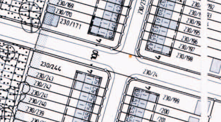

Anhand Deiner Anhänge ja, anhand des Luftbildes vom einschlägigen Kartendienstanbieter sehe ich doch eine kleine Chance, da die drei anderen Eckhäuser an der Kreuzung zumindest Nebenanlagen dort errichtet haben. Andererseits müssen die ja nicht rechtmäßig dort stehen, berechtigen Nebenanlagen beim Nachbarn nicht zur eigenen Hauptanlagenrerweiterung und irgendwoher müssen die Baulinien und -grenzen im zweiten Bild ja kommen; vermutlich aus einem aufgehobenen Bebauungsplan, dessen Festsetzungen auch gerne nach §34 Baugesetzbuch als faktische Baulinien und -grenzen benutzt werden.

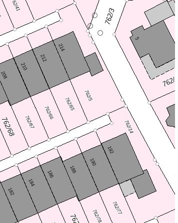

Für den konkreten Fall hilft dir das wenig, aber hier in Nürnberg hat bei einer ähnlichen Bausituation mittlerweile fast jedes der Eckhäuser im EG einen Anbau, teils bis sehr nahe an die Straße.
Die Anbauten sind meist sowohl in den Garten als auch zur Straße hin gezogen. In die Tiefe des Gartens so, dass die 3m zum Nachbargrundstück eingehalten werden. Als Anbau im EG und OG hab ich das jedoch noch nicht gesehen.
Diese Anbauten sind übrigens alle in den letzten 2-3 Jahren entstanden. Daher bei Google Maps leider noch nicht dargestellt.
Im Bayernatlas dargestellt, also wohl mit Baugenehmigung ...
Lageplan eines Grundstücks mit Parzellen und Gebäuden

Vielen Dank für die schnellen Antworten. Es gab wohl einen Bebauungsplan, welcher aber bereits im März 1937 revidiert wurde. Westlich, südlich & östlich der Reihenhaussiedlung befindet sich städtischer Geschosswohnungsbau. Für diese Teil-Gebiete existiert ein gültiger Bebauungsplan nachdem dort in den vergangenen Jahrzehnten der Altbestand abgerissen und mit deutlich höherer Geschossflächenzahl neu gebaut wurde. Aus diesem Plan stammt auch das zweite Bild.
Meine Planungsprämisse ist das die Nebenanlagen der anderen REH dort rechtmäßig stehen.
