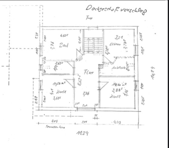

wir haben nachstehend alle Informationen zu unseren Bauvorhaben zusammengefasst.
Schaut bitte gerne mal drüber und gebt uns euer Feedback.
Vielen lieben Dank - wir freuen uns über eure Meinung zu unseren aktuellen Planungsstand :)

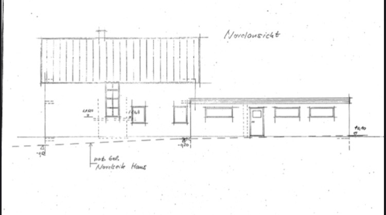

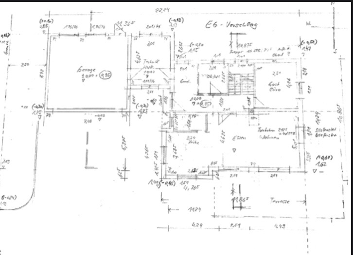

Die Grundrissentwürfe wurden von unserem Bauzeichner noch mit Bleistift und Papier gezeichnet. Aus diesem Grund haben wir uns diese nochmal mit der App Magicplan nachgezeichnet (Einzeichnung von Möbeln, 3D Ansicht möglich).

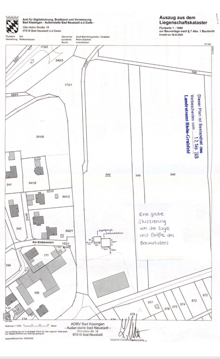

Bebauungsplan/Einschränkungen:
Größe des Grundstücks: ca. 1000 qm
Hang: nein
Grundflächenzahl/Geschossflächenzahl: keine Vorgaben
Baufenster, Baulinie und -grenze: keine Vorgaben
Randbebauung: nein
Anzahl Stellplatz: 2
Geschossigkeit: 1,5 (Kniestock 1,75 m)
Dachform: keine Vorgaben
Stilrichtung: keine Vorgaben
Ausrichtung: keine Vorgaben
Maximale Höhen/Begrenzungen: keine Vorgaben
weitere Vorgaben: wir bauen im Außenbereich und müssen uns lediglich an § 35 Abs. 2 richten

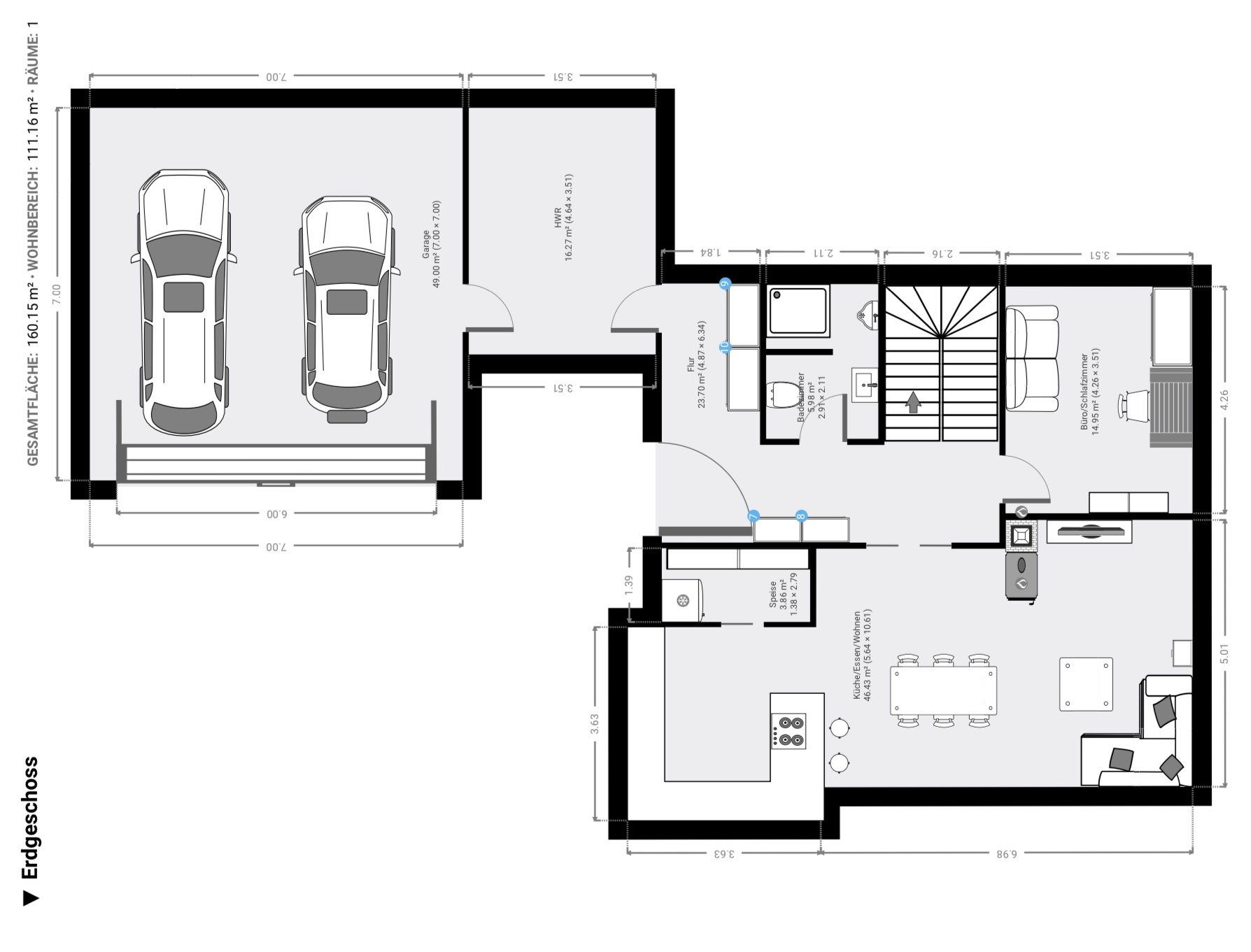

EG: offener Wohnbereich mit offener, geräumiger Küche inkl. Speise, Gäste-WC mit Dusche, Büro für Home Office, Garderobe, Hauswirtschaftsraum mit gleichzeitiger Funktion zur Schmutzschleuse

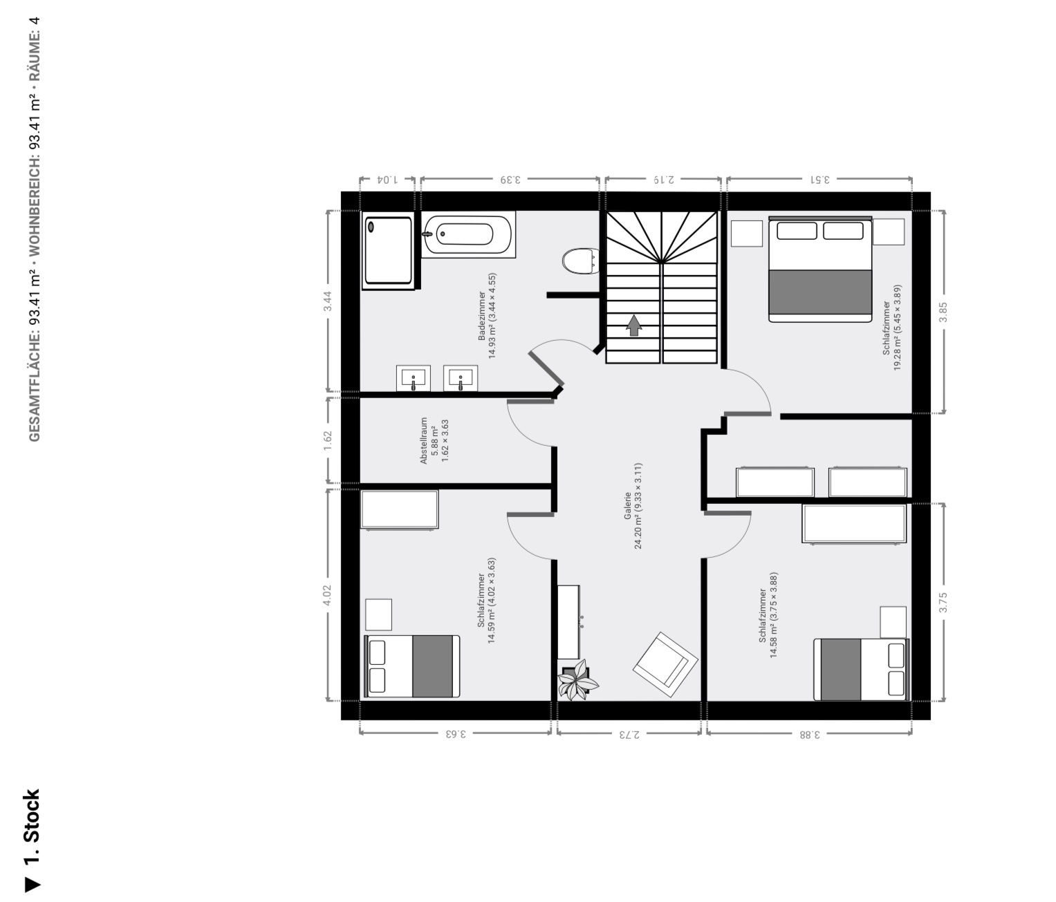

OG: Badezimmer, Elternschlafzimmer mit kl. Ankleide, 2 Kinderschlafzimmer, Galerie mit Funktion als Spiel- oder Leseraum

Was gefällt besonders? Warum?: EG gefällt uns so sehr gut (Podesttreppe, offener Wohnbereich, Küchenercker, Verbindung Garage- Hauswirtschaftsraum- Garderobe), Galerie im OG
Was gefällt nicht? Warum?: Bedenken, dass Essbereich evtl. zu klein ist, Fenstergestaltung in der Küche, Galerie im OG etwas zu klein, Abstellraum im OG

-könnt Ihr verzichten: Ankleide im Elternschlafzimmer, Abstellraum im OG
-könnt Ihr nicht verzichten: Dusche im Gäste-WC, offener Wohnbereich, Speise, Podesttreppe, Kamin, Galerie im OG

Ehrliches Feedback zur Planung, Optimierungsmöglichkeiten?
BBaumeister
An sich stimmig. Ich würde ggf. ein zweites Badezimmer ins Obergeschoss bauen und zwar dort, wo der Flur recht groß ist. Wenn ihr zu viert seid und beide Kinder in die Schule gehen, kann es eng werden, wenn vier Leute gleichzeitig ins Bad wollen. Auch wäre dann das Gästebad aufgeräumter und man könnte die Dusche dort weglassen.
Wenn noch ein Vollkeller dazukommen soll, wird es mit den 500.000 Budget aber wohl sehr eng. Den Kamin würde ich als Grundofen bauen, da sonst die Ecke schnell überhitzt.
Wir haben für unser Haus (170qm, Teilkeller, Doppelgarage und Kamin) 540.000 € bezahlt und das ist schon drei Jahre her.
Plant auch bei der Größe des Grundstücks genug Geld für die Außenanlagen ein. Der Garten wird ja nicht gerade klein.
hanghaus2000
hanghaus2000

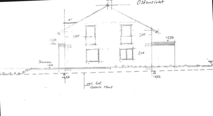

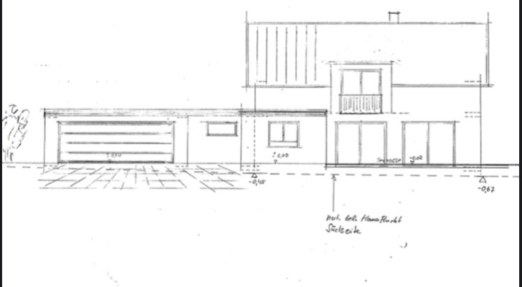

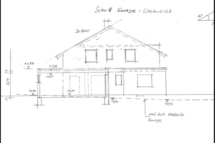

Warum nicht die Einfahrt zur Garage von der Strasse aus? Da gibt es dann einen schoenen Westgarten.
Auf den ersten Blick gefällt er mir. Sehr schönes EG (wenn man die Zugangstür zum Allraum in die Achse der Treppe übernimmt)
OG gefällt mir nicht - da würde ich noch mal etwas „justieren“. Allerdings erklärt sich mir der Entwurf nicht zum Grundstpck und Ausrichtung.
Und irgendwie erklärt sich mir ohne Lesebrille das Grundstück/Lageplan nicht.1000qm sind wo zu Ende?
Der gute Herr hat übrigens den Kaminzug im OG vergessen.
Nida35a
Nida35a
Die Dusche im Bad unter der Dachschräge, passt das ?
Die laufenden Meter kleiderschrank kriegt ihr auch ins Schlafzimmer ohne Ankleidewand, und gewinnt eine Fläche für Yoga vor dem Schrank
