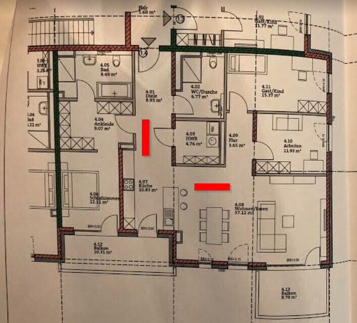

wie würdet Ihr das Parkett bei diesem Grundriss der Wohnung verlegen lassen?
Einheitlich quer zum Lichteinfall im Wohnzimmer oder einheitlich längs? Das Parkett wird einheitlich verlegt, d.h. es ist nicht vorgesehen, in den einzelnen Räumen eine andere Ausrichtung zu haben.

Ich habe einheitlich längs zum Lichteinfall verlegt. Das entspricht eher dem Standard, da dadurch die Fugen nicht so stark zu sehen sind.
Wills du Fugen betonen, dann quer zu Hauptlichteinfall.
Hausbautraum20
Ich würde längs zum Lichteinfall, da man dann die Fugen weniger sieht und euer Raum in dieser Richtung schmaler ist und so optisch gestreckt wird.

Da wird die Meinung 50 zu 50 sein. Hinlegen ausprobieren und so entscheiden wie es euch gefällt
