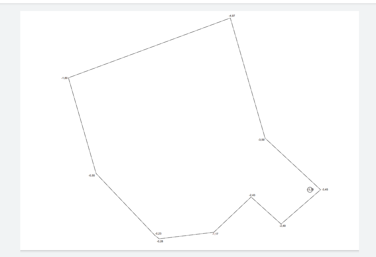

Inzwischen habe ich die angehängte Werte bzgl. Höhen bekommen. Das ist nicht vom Vermessungsbüro, ist ein "Gefallen" vom Planer-Bekannte und soll als Basis für die x-verschiedene Baufirmen gelten bevor man die Vermessung vom Büro machen lässt. Die ist dem entsprechend wahrscheinlich nicht detailliert. Aber falls ihr davon eine Eindruck bekommen könnt bzgl. Thema Grundstück/Keller, würde das mir sehr helfen.
Im Gebiet selbst sind ca. 10 Häuser (vom knapp 40) bereits gebaut - kein einziges mit Keller. Deswegen dachten wir, es ist auch für uns kein Thema. Aber es kann sein das unser Grundstück extra "speziell" ist und alles anders aussieht für uns :(
In die nächsten Wochen werden wir eh eine Vermessungsbüro beauftragen müssen wenn wir so weit sind das wir Verträge im Aussicht haben.

Die Höhenlinien in der Planübersicht scheinen also 1m Linien zu sein. Dann würde im Bereich des Hauses eine Höhendifferenz West - Ost von ca. 1,5m entstehen, Nord - Süd sind es ca. 0,5m.
hm ... vielleicht auch Split-Level mit seitlichem Eingang, falls das für euch in Frage kommt? Ein Mustergrundriss fällt mir da auf die schnelle aber nicht ein. Spannende Aufgabe für einen Architekten ;-) .
So wie ich es verstehe, ist die Firstrichtung SO <> NW. Bezogen auf das Haus hat man also nur ein Gefälle, nämlich auf der NO Seite 1,5m tiefer. Oder habe ich da gerade einen Knoten im Kopf?
