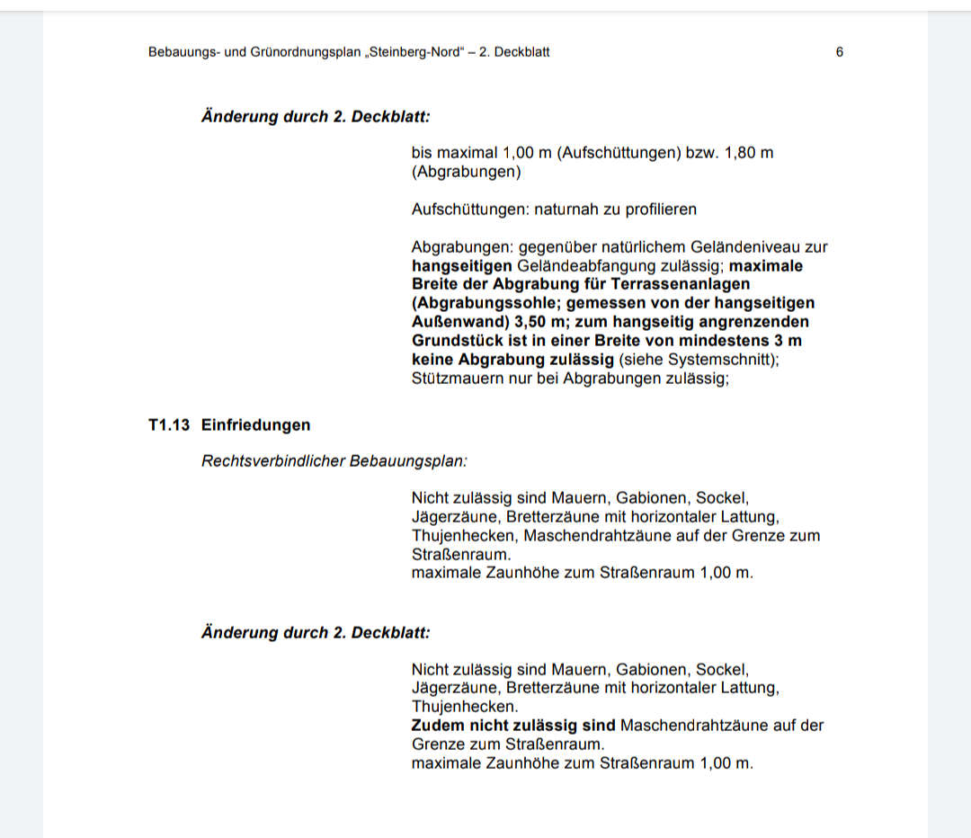

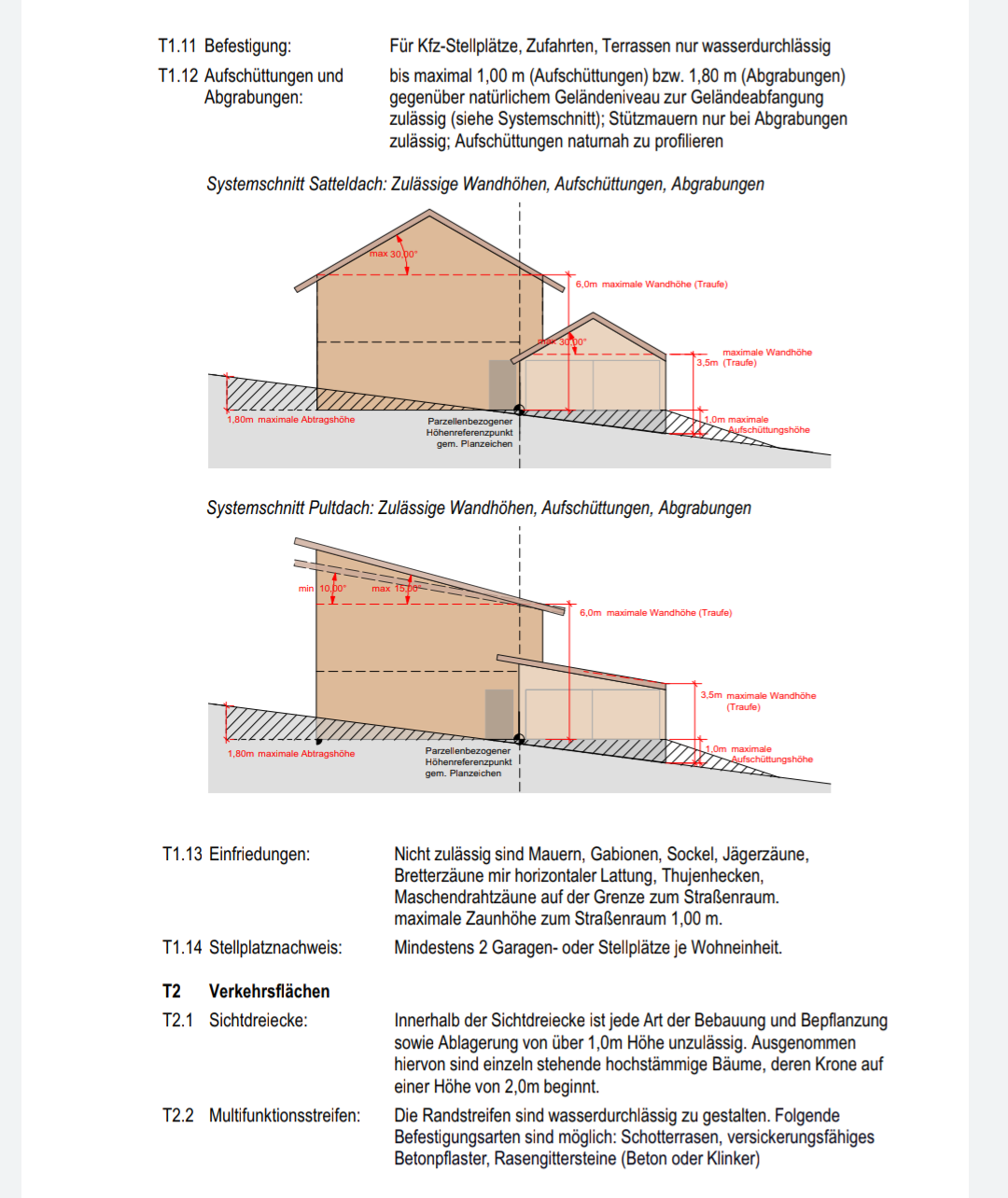

Die Höhenlinien kannst ja mittlerweile vergessen - da Die Erschließungsstraße mittlerweile die Würfel neu fallen hat lassen.
Ich lese da ca. 1,5-2 Meter im Baufenster raus, da wirst um einen Keller (vernünftiger Weise) nicht drum herum kommen. Was steht denn im Bebauungsplan bzgl. Aufschüttung oder steht dazu nix drin?
chyogoo
@ ask for a friend

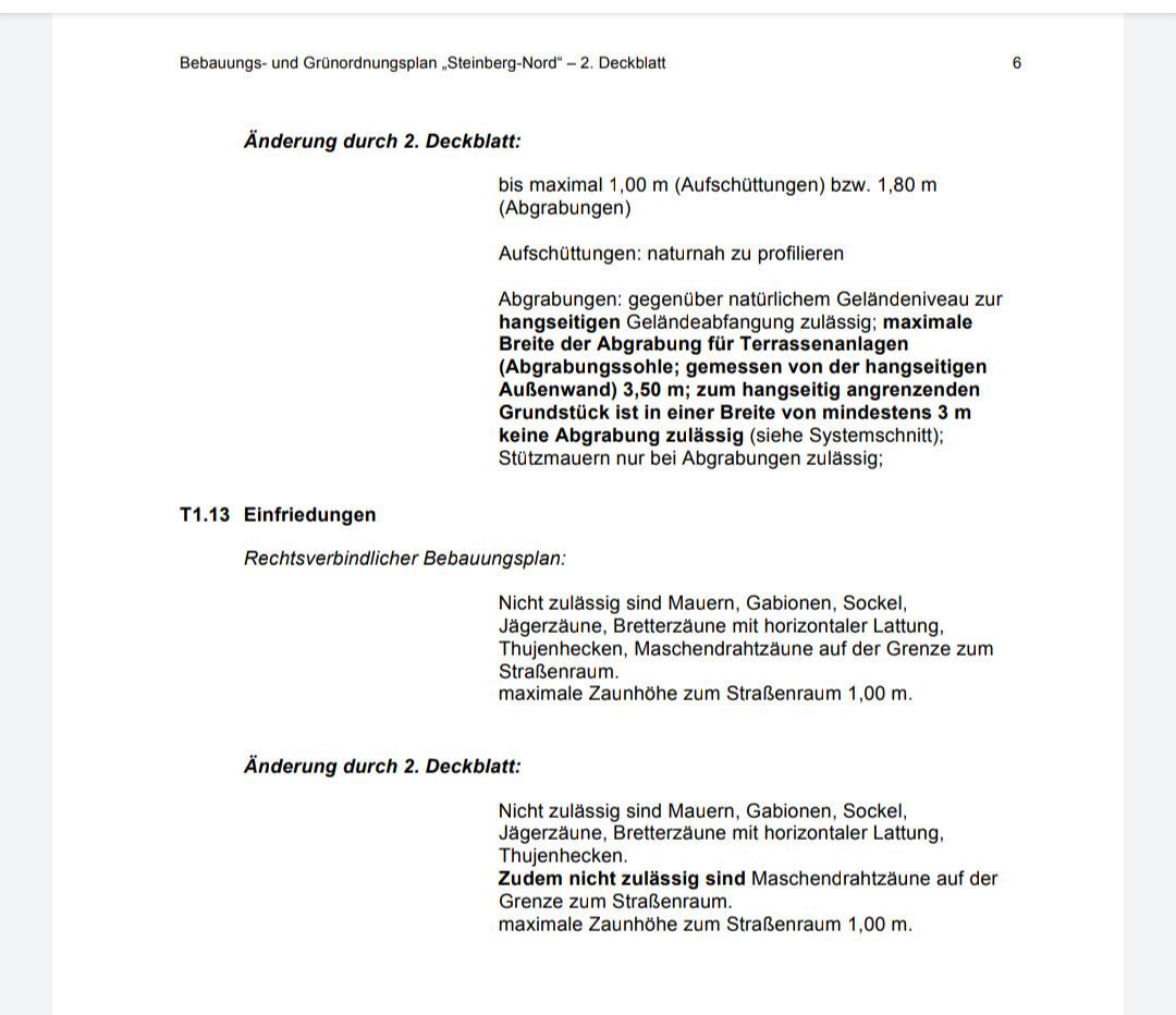

Aufschüttungen sind erlaubt - 1m wie ich verstanden habe.. die paar Baufirmen hatten so was erwähnt daß sie damit gut planen können (anbei Screenshots vom Bebauungsplan).

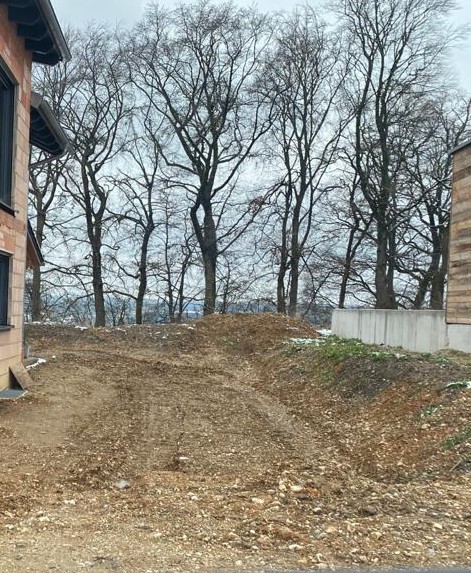

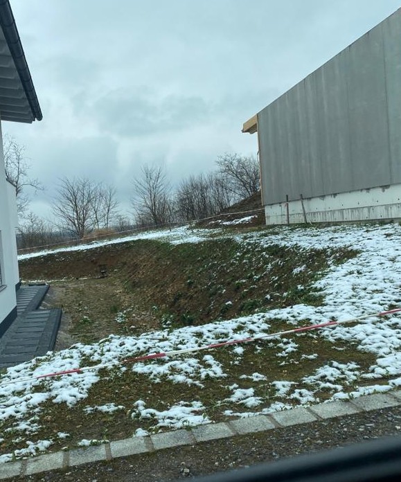

Ich habe auch ein paar Fotos gemacht wie vorgeschlagen.. helfen die zum einschätzen was die anderen gemacht haben? (Hab die Häuser bewusst "cropped")...
Unbefestigte Erdstraße zwischen Gebäuden, dahinter kahle Bäume im Winter.
Außenansicht: verschneite Böschung zwischen Gebäuden; rotes Absperrband im Vordergrund.
Diagramm: Gebäudehöhen, Aufschüttungen und Abstände mit Maßlinien (Satteldach und Pultdach).
Bau- und Grünordnungsplan Steinberg-Nord: Änderungen und Einfriedungen.
Die Häuser darfst Du ruhig voll zeigen (vgl. "Friesenhausentscheidung"). Ja, man kann in Deinen Bildern - im Luftbild leider nicht - erkennen, daß Geländemodellierungen vorgenommen wurden. Der grundstücksbezogene Höhenreferenzpunkt ist in Deinem Grundstück am Übergang Straße / Stellplätze eingezeichnet, aber leider nicht im Maß angegeben.
