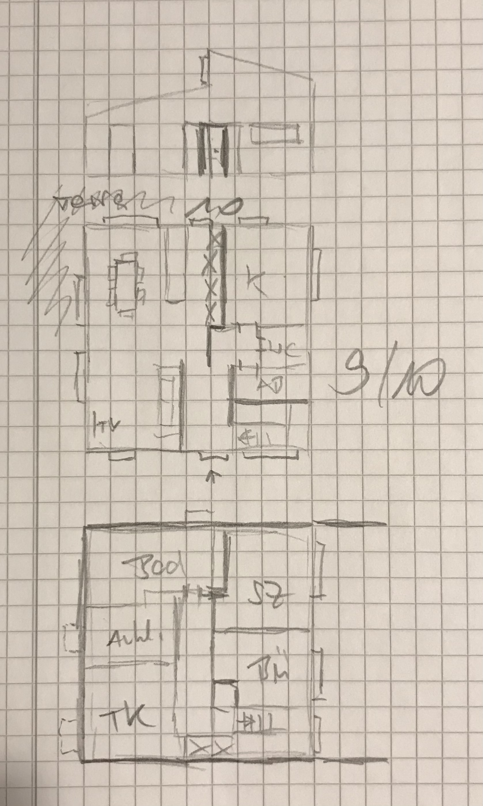

Bis jetzt waren ca. 4 Versch. Bauleute am Grundstück und meinten wegen dem Hang müsste man kein Keller bauen (1 laser Vermessung wurde vor kurzem gemacht, Werte auf Papier kommt die Woche)... deswegen glauben wir was die alle gesagt haben und planen mit Bodenplatte..
Dann gib mal die Werte die Tage hier weiter und lass die Leute dann hier Antworten. Vorher ist es nur Zeitverschwendung.
Ab einer bestimmten Höhe macht es einfach keinen Sinn mit Bodenplatte zu bauen. Dadurch das frostfrei gegründet werden muss wird deine Monster Bodenplatte in Spe von den Kosten einem Keller in nichts nachstehen. Das weiß man aber erst, wenn der Hang bekannt ist.

Wenn im Entwurf keine Maße angegeben sind, würde ich mich auf ein Angebot gar nicht einlassen. Ihr müsst doch wissen, ob das WZ 3,4 oder 5 Meter breit ist bzw. worauf sich die Kalkulation bezieht!
Im Prinzip gefällt Euch gar nichts. Also einmal ganz neu.
Mir gefällt es übrigens auch nicht. Der Entwurf hat mich heute Nachmittag sprachlos gemacht. Die Dachterrasse verstehe ich überhaupt nicht. Die kostet verhältnismäßig viel, und ihr habt durch den Hang genug „Ebenen“ zu pflegen. Außerdem frage ich mich, wie man auf die Idee kommt, sich ein schicki Ausblick mit Dachterrasse zu bauen, wenn man ein Kind hat... ich dachte immer, da ist zu so was keine Zeit?

Ich sehe da ein Hanghaus, 1-geschossig:
Im EG Eingang, Treppe, etc, nach hinten, also west-nördlich im L den Allraum. Terrasse im West-Nord. Ggf das Kinderzimmer im SW, muss man schauen. Kann bei Pult auch in den Osten.
Dann Treppe ins UG: dort Hauswirtschaftsraum, Ankleide, im Osten Schlafzimmer und Büro.
Ggf versetztes Pultdach , womit man Licht von SW in den östlichen Teil im EG leiten lassen lässt.
Holzbau ist sehr gut geeignet für den dritten-Giebelbau.
Diesen Entwurf halte ich für Murks und Raubbau am Grundstück.

und braucht kein Keller.
Egal ob es einen braucht oder nicht - es ist a) vernünftiger, weil ihr ja nun mal den Hang habt und b) mehr Wohnqualität auf den 2 Ebenen ohne künstliche Dachterrasse.
Das einzige Problem, das ich sehe und auch der Grund sein kann, dass gg UG geraten wird (mal davon abgesehen wird oft nur darauf abgezielt, einen Bauherren mit dem Thema Keller nicht zu verschrecken), dass die Baufirma mit Holz baut und der Keller zu 3 Seiten eben nicht mit Holz ausgeführt werden kann.
Hier mal ein schnelles Beispiel ohne viel Nachdenken (also noch viel Optimierungs-Potential)
Handskizze eines Grundrisses: zwei Ebenen mit Zimmern, Türen, kariertes Papier.
chyogoo
wow vielen Dank!
Der Außenform/Ansicht und Wohn/Ess Bereich gefällt mir sehr gut. Wir würden die Platzierung vom Kinderzimmer und Büro tauschen einfach weil ich das Kind noch in der gleichen Etage haben will - z.B. für nächtliche Spaziergang ins Elternzimmer, aber für "schnelle" Entwurf ist ja wirklich cool, danke.
