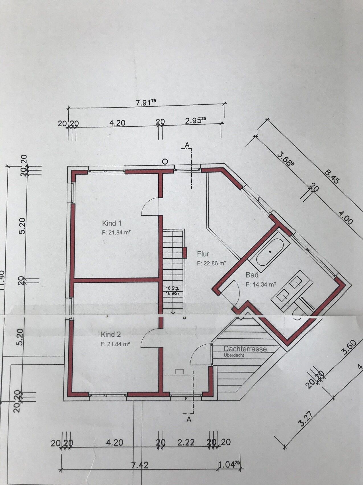

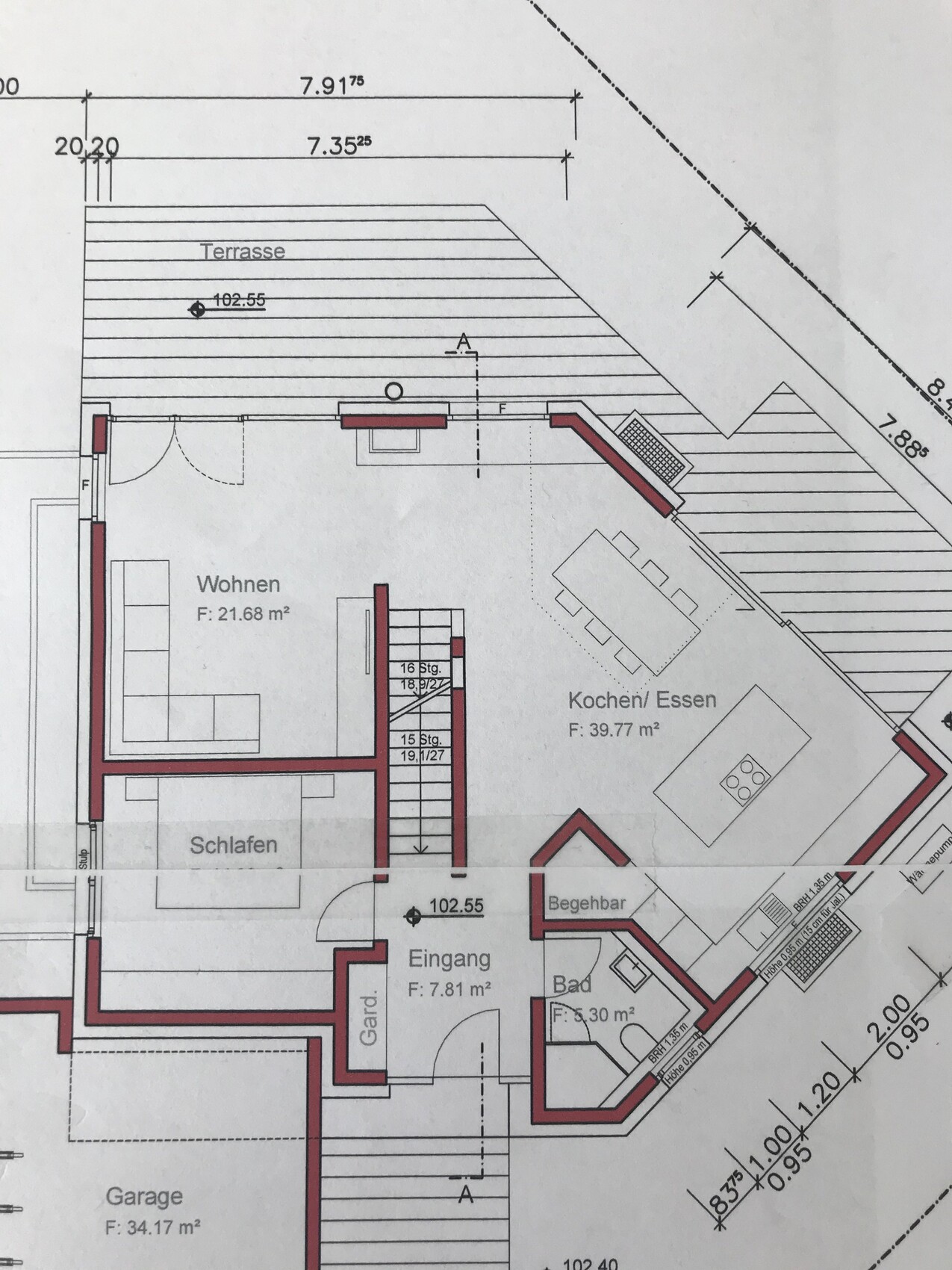

Anbei das ganze EG und OG zur Veranschaulichung
Grundriss eines Hauses mit Wohnen, Kochen/Essen, Schlafen, Bad, Eingang und Terrasse.
Grundriss eines Dachgeschosses mit zwei Kinderzimmern, Flur, Bad und Dachterrasse.

Deine Conclusio paßt nicht zu Deiner Herleitung - diese ist ein klares Plädoyer PRO zubereitungsnahe Feuchtentsorgung.
Nicht? Vermutlich ist der letzte Besuch schon zu lange her um mich zu erinnern. In jedem Fall sieht es bei mir eher um die Spüle herum wild aus - vorher und nachher. Und das hätte ich gerne außer Sichtweite. Der Kochbereich ist bei mir eher proper.

Sag ich doch - sympathisch. Nur, dass sich die Eltern das Mini-WC teilen während die Kids die Wellness-Oase haben fände ich (egoistischerweise) nicht so toll. Und die Schreibtischecke mit Luftraum (so interpretiere ich das im OG) ist auch nicht für Hardcore-Homeoffice geeignet (aber es scheint ja noch einen Keller zu geben).
Immerhin seid ihr kinderlieb ;) Könnt ihr bei Kind 2 das Fenster noch nach unten schubsen um oben eine Schranknische zu haben?
Und da sich euer Architekt mit WCs nicht so auszukennen scheint: das Bad oberhalb der Küche sollte man gewissenhaft schallisolieren (Fallrohre etc).
Sind das Treppen außen zum Eingang?
Beim kochen habe ich das meiste griffbereit um das Kochfeld (ich bin ein manischer Vorbereiter da mich sonst die Duplizität der Ereignisse überfordert), und um die Spüle sammelt sich eher der unappetitliche Teil (Schnippelabfälle, dreckige Schneidbretter/Geschirr/Töpfe, etc).
Die "Drecksammlung" spricht aber gegen den Typus "manischer Vorbereiter" ... der hätte dann nämlich schon wieder aufgeräumt. Und am Ende nach dem Kochen sieht es rund ums Kochfeld am chaotischsten aus, weil man da noch angerichtet hat, die Vorbereitungs-/Löffelablegeteller etc. noch rumstehen usw. ;) ;)

Man verbringt die meiste Zeit beim Zubereiten und nicht beim Kochen. Somit stehst dann weniger mit dem Rücken zu der Familie und Gästen.
@11ant Du bist hartnäckig :) Ich bezog mich auf dieses Statement. Ich stehe nicht mit dem Rücken zu Gästen, da ich VORher VORbereite. Ich werd´ sonst hektisch. Beim kochen bin ich dann die Plaudertasche inkl Plaudertaschenorientierung zum Esstisch.
