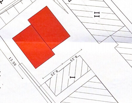

SKIZZE:
Grundrisszeichnung mit rotem Baukörper auf Entwurfsplänen
Die Freude war groß, unser Architekt sagte aber im Nachgang noch, dass es beim richtigen Bauantrag Probleme mit der Grundflächenzahl geben könnte.
Was nach Recherche wohl auch durchaus zum Problem werden wird.
Aber auch das wäre prinzipiell ein lösbares Problem da wir die, hinter den zu bauenden Häusern befindlichen Treibhäuser (in Skizee röm. 1), dem Betriebsvermögen entnehmen könnten um Fläche zu generieren.

Mein Vorschlag: Herausparzellieren von zwei Grundstücken aus dem elterlichen Grundstück und zwei Doppelhaushälften planen.
Die Herausforderung hier war bereits zum Zeitpunkt des Vorbescheids dass wir auf das, zu dem Zeitpunkt noch potentielle Bauland, zwei Einzelhäuser bauen wollen, da sowohl ich als auch mein Bruder jeweils ein eigenes Haus haben wollen (Doppelhaus haben wir für uns ausgeschlossen).
Dann verstehe ich das eingezeichnete Doppelhaus (welches im übrigen ja auch versetzt statt in gemeinsamer Fluchtlinie steht) nicht; außerdem wirkt das für mich zu sehr "in den Garten gestellt" als daß ich von eigenständigem "Baugrund" spräche - und ich sehe die Grundflächenzahl hier nicht als fraglich, sondern klar unangenehm hoch verdichtet (entsprechend verstehe ich die Äußerung hinsichtlich des Einfügens nicht: wo in der Umgebung ist die Bebauung sonst noch so dicht ?).
