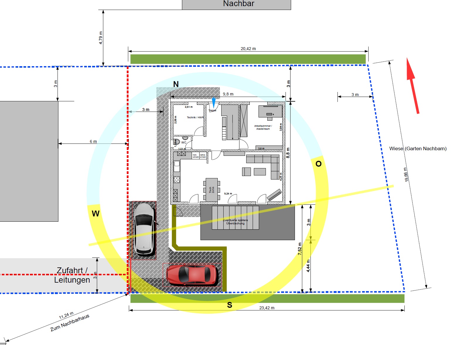

Ich würde gerne eure Einschätzung zum Plan hören.

Von wem stammt die Planung: Ein fertig geplantes Standard-Massivhaus von der Stange eines Bauunternehmens
(Da keine Werbung / Links erlaubt sind, habe ich es grob nachgezeichnet; verzeiht bitte Fehler)
Was gefällt besonders? Warum?: Offene Küche -> angenehm . Arbeitszimmer im EG -> Praktisch und auch etwas Stauraum möglich (z. B. Getränke). Mehrere Fenster Richtung Süden -> Schön hell.
Was gefällt nicht? Warum?: Eingang direkt bei der Treppe -> Schmutz? Autostellplatz nimmt viel Platz weg.

Was macht ihn in Euren Augen besonders gut oder schlecht? Schlecht ist eher der relativ große Ost-Garten. Es gibt die Befürchtung, dass es dort Nachmittags schnell dunkel ist. Schlecht ist eventuell der lange Weg zum Hauseingang.
Wie ist eure Meinung zur Hausgröße bezogen auf das Grundstück. Ist die Hausposition und die Ausrichtung gut gewählt? Reicht die Fläche aus, um die Autos gut zu wenden? Gibt es eine gute Möglichkeit, dass beide Autos die Möglichkeit haben als 1. das Grundstück zu verlassen?
Habt ihr Tipps, um einen möglichst großen Süd-Garten zu realisieren (Gerne andere schmale Häuser)?

Lageplan eines Hauses mit Hof, Zufahrt, Garten und Messlinien (Top-Ansicht)
Das Typenhaus passt so nicht, da der Eingang viel zu weit weg ist.
Kannst Du mal das Baufenster in das Grundstück zeichnen, bitte?

Autos haben Wendekreise so 11-13m i.d.R. - meine Urgrosseltern hatten deshalb im Hof ihres Stadthauses eine Drehscheibe um die Kutschen wenden zu können ..
Es wird nirgendwo im Garten dunkel, außer nach Sonnenuntergang. Man differenziere Terrassenlage und Licht im Haus. Das kann auch von anderer Seite kommen. Wie war es? Im Osten sind Felder?
Was ist mit Eurem GU? Nach Budget wird es auf ein Typenhaus fast ohne Veränderungen hinauslaufen, was aber auch ok ist. Hat der noch andere Typen im Angebot?
