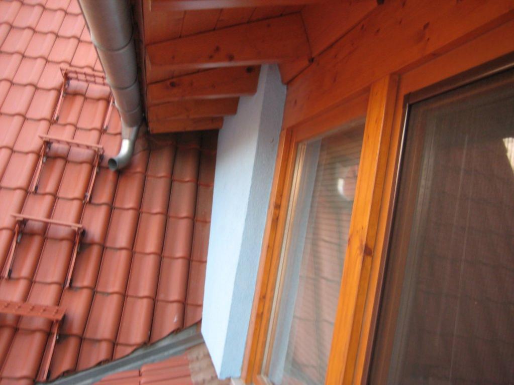

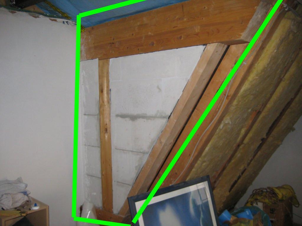

Hallo Leute,
ich habe eine von außen gedämmte Wand (Bild außen.jpg), welche sich im Winter recht kalt anfühlt. Da noch Rigips darauf kommt, spricht nichts gegen eine zusätzliche Dämmung von innen.
Meine Fragen: wie ist dieser Fachwerkwandbereich (s. Bild innen.jpg) zu dämmen? Direkt die Dampfsperre draufkleben und dann Glaswolle und Rigips?
Mein Bauchgefühl sagt mir, das sich der Balken mit direkt aufgeklebter Folie nicht so wohlfühlt. Wenn sich mal Schwitzwasser bildet was dann ?
Ich würde erst Glaswolle an die Wand stellen, darauf die Dampfsperre und darauf wieder Rigips. Ist das in Ordnung, oder handle ich mir so Bauschäden ein? Was würdet ihr machen?
Gruß und schönen Abend,
Axel

ich kann Dir nur dringend davon abraten, Deine Wand von innen zu dämmen.
Wenn Deine Wand kalt ist, dann musst Du Deine Dämmung von außen verbessern, niemals innen ! Du holst Dir den Taupunkt in die Konstruktion und somit auch die Bauschäden (SCHIMMEL)
Wie ist denn die Wand gedämmt ? Sieht ja alles noch recht neu aus......

vielen Dank für die Antwort. Die Dämmung ist von 2005: Styropor, 10 cm, wlg 035. Was meinst du zur Dampfbremse? Soll ich einfach Lattung darauf schrauben und darauf die Folie kleben?

Hi,
ich habe ein altes Siedlungshaus (massiv) mit einem Anbau (Holzständer) erweitert. In den meisten Öffnungen ist Glas eingefasst. Es geht nur um den Bereich, welcher auf dem Bild markiert ist. Dieser ist mit Kalksandstein ausgemauert und von außen gedämmt.
Wie man auf dem Innenbild sieht, fehlt in der Dachschräge noch die Dampfbremse. Mir ist nicht ganz klar, wie ich diese im markierten Bereich anbringen soll. Direkt oder mit etwas Luft durch Konterlattung?

Dein Wandaufbau ist also folgendermaßen : Fachwerk (wie im Bild), ausgemauert mit Kalksandsteinen und dann von außen 10cm WDVS ?
Ist Dein kompletter Anbau mit dieser Konstruktion gebaut ?
Das kann ich mir irgendwie nicht vorstellen. Damit würdest Du ja keine Vorgaben der Energieeinsparverordnung erfüllen.
Irgendwer muss den Wandaufbau ja mal geplant haben. Wie hat derjenige sich das denn mit der Bauphysik gedacht ? Ich meine Wärmeschutz usw. ?
