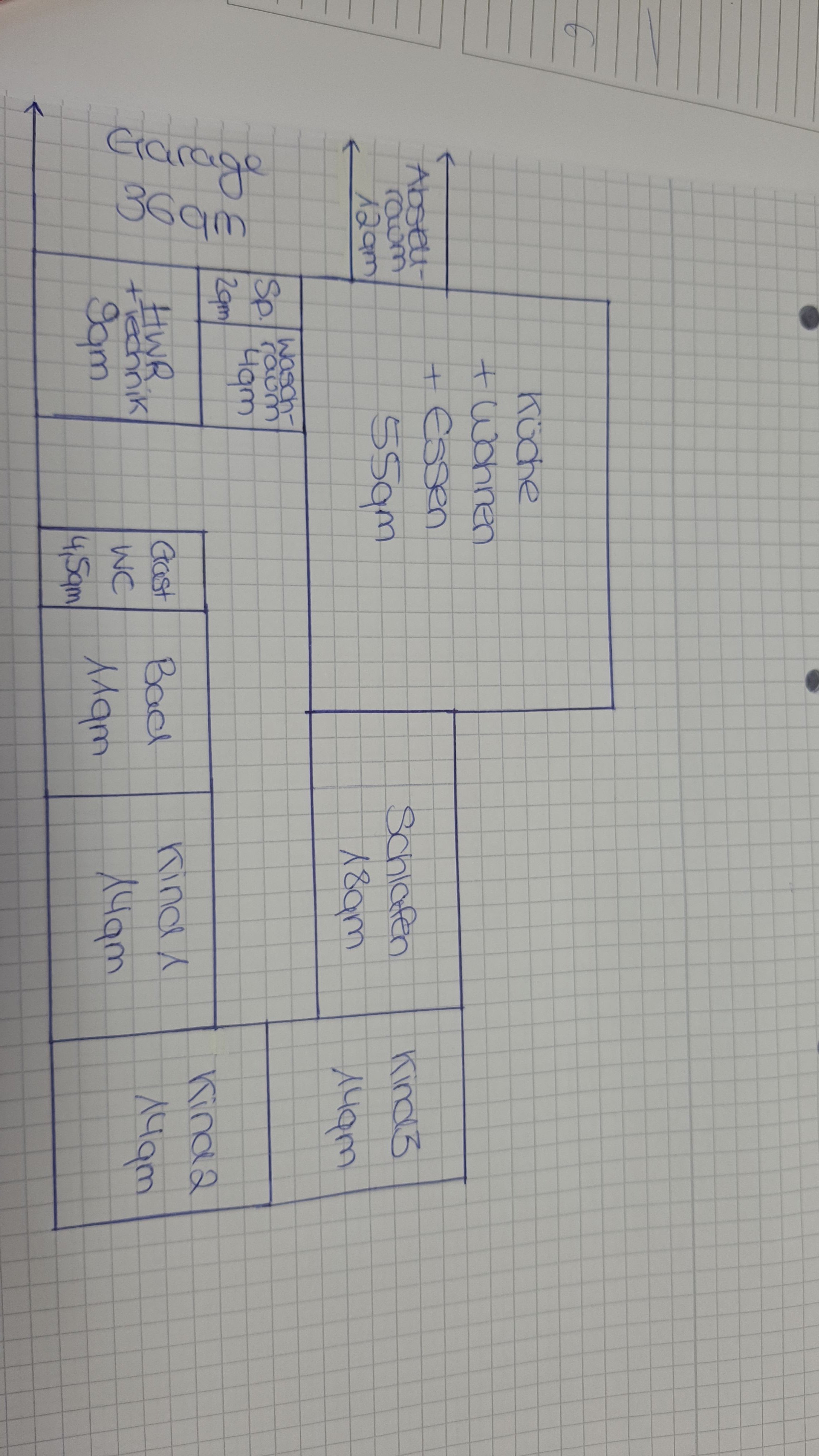

Wir haben selbst einen groben Grundriss geplant für unser Bungalow.
Grundstücksfläche haben wir 1070 qm.
Wie findet Ihr den Grundriss und was würdet Ihr hier anders machen?

Grundriss mit vorhanden bzw gewünschte Möblierung im Maßstab einzeichnen. Wenn du das gemacht hast, verwirfst du den wieder.
Maße fehlen
Wandstärken fehlen
Himmelsrichtungen

Wie meine Vorrednerinnen schon anmerkten, dürfen es gerne mehr Infos und Erläuterungen über Euch, das Grundstück und den Bebauungsplan sein.
Endlich kritzelt mal jemand analog, statt sich als Klickibunti-3D-Zauberlehrling zu versuchen. Ich finde es auch gut, wenn man im Vorentwurfsstadium keine Doktorarbeit aus Wandstärken etcetera macht. Ich vermute, die Zeichnung hatte den Eingang planunten und ist dann im Zuge des Hochladens vom Smartphone gedreht hier angekommen ?
Neja ein bisschen Wandstärke darf schon sein. Nimm mal das Schlafzimmer 3 m ist schon knapp. 3m minus Wandstärke = Begrenzung auf Schuhgröße 35 und XS notwendig
