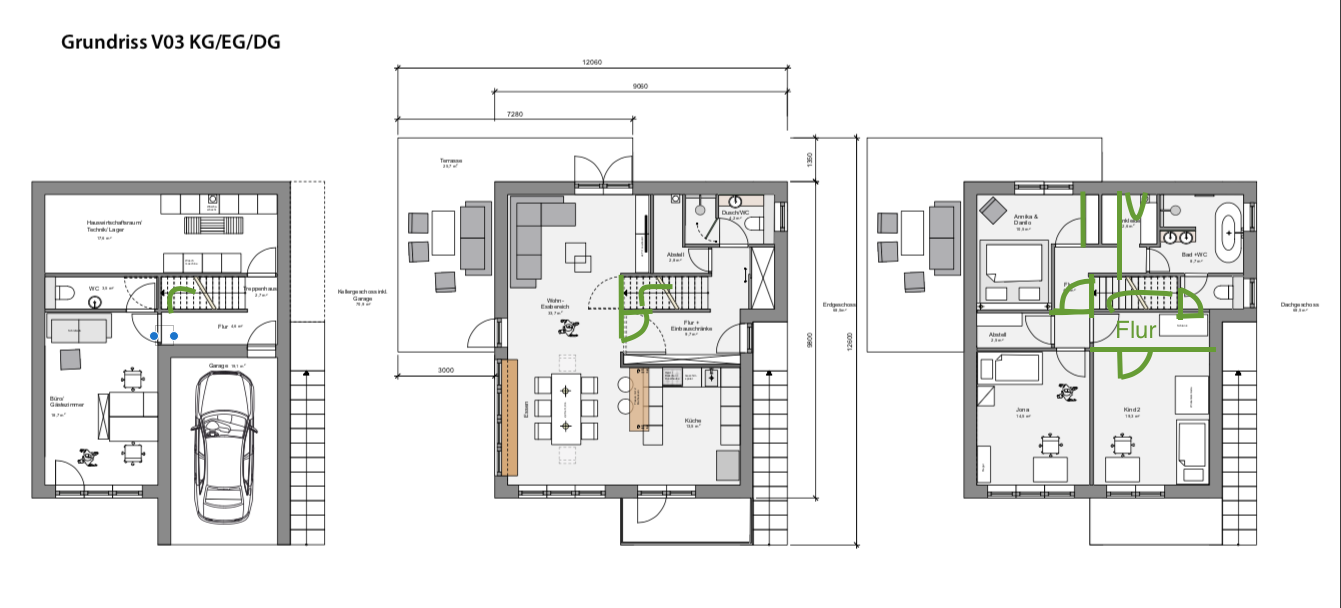

Hallo in die Runde ,
wir stehen auch in den Planungen und würden euch gerne unseren Grundriss vorstellen:

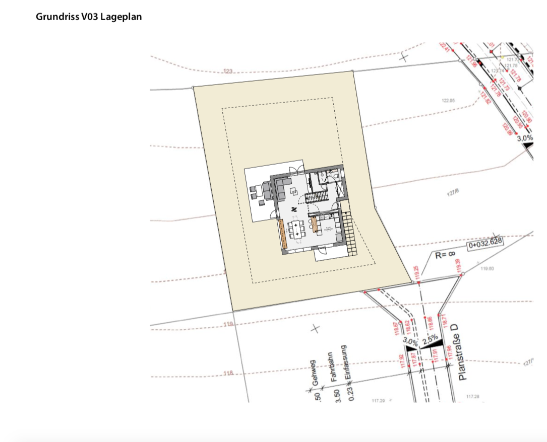

Größe des Grundstücks: 557 qm
Hang: Ja (Nord-Süd-Gefälle ca. 3,20m)
Grundflächenzahl: 0,4
Geschossflächenzahl: 0,5
Baufenster, Baulinie und -grenze: 3 Meter zum Nachbargrundstück
Randbebauung:
Anzahl Stellplatz: 1 Garage, 1 Stellplatz in der Einfahrt
Geschossigkeit: 1,5 Geschosse
Dachform: Sattel-, Walm-, Krüppelwalmdach
Stilrichtung: eher modern
Ausrichtung: südwestlich
Maximale Höhen/Begrenzungen: TH 6,20m , FH 11m
weitere Vorgaben: Stadtvilla nicht erlaubt

Was gefällt besonders? Warum?: der offene Wohn-Ess-Bereich mit südlicher Ausrichtung und die Sitzfensterbank im Essbereich sowie das Büro mit Tageslicht
Was gefällt nicht? Warum? Die Treppe haben wir ändern lassen, da diese nicht passte (zu klein) ...habe den neuen Entwurf mit den grünen Linien eingezeichnet, da er noch nicht vorliegt

Wir wollen möglichst Platzeffizient bauen und haben versucht Flurflächen möglichst gering zu halten. Aufgrund der Hanglage gen Süden mit 3,20m Gefälle haben wir uns für einen Keller mit intergrierter Garage und Büro entschlossen, da meine Frau selbstständig ist und von zu Hause aus arbeitet.
Wie würdet Ihr den Hang bearbeiten? Garage mit ins KG oder doch lieber Carport neben dem Haus? Und wie gefällt die Raumaufteilung?
Leider konnte ich die vorhandenen pdf.Dateien nicht einfügen! Daher erstmal nur diese schlechteren Bildschirmfotos!! Wenn mir jemand sagt wie ich pdf.Dateien einfügen kann, wäre ich dankbar!!
Ein paar Maße mehr währen nicht schlecht.
Garage raus und das UG mitgenutzt. Ihr plant ernsthaft ein Schlafzimmer bei dem einer von euch immer klettern muß? Das alleine währe ein Grund für eine Neuplanung.
Küche gehört zur Terrasse. Es ist praktischer. Man plant auch innen nicht grundlos den Essplatz in Küchennähe
Z
Zaba12
Das Schlafzimmer ist der Brüller. Geht gar nicht! Sowas findet mein 8jähriger toll als Betthölle
386k€? Was ist da alles drin? Setzt mal bitte Die Kostenaufstellung rein.
Ysop***
Ich komme ehrlich gesagt mit den Grünen Linien nicht so ganz klar. Hast du oben zum WC von beiden Seiten eine Tür geplant? Das würde ich lassen und stattdessen ein kleines Waschbecken reinnehmen. Ansonsten finde ich hier das separate WC gut gelöst.
Schlafzimmer finde ich auch nicht gut. Zudem würde ich auf die ankleide verzichten. Je weniger Platz, desto schwieriger werden solche kleinen Zusatzräume. Ggf. auch die Abstellkammer oben raus, wenn ihr ohnehin einen Keller habt.
Z
Zaba12
und noch was... und spätestens da würde ich mich von der Innenarchitektin trennen.
Keine der Innenwände ist ne tragende Wand. Damit funktioniert die Küche mit der Spüle samt Entwässerung nicht Und alles wird nochmal kleiner und enger, wenn man das anpasst. Vieles geht nicht. Waschbecken zu klein, Installationsebenen nicht bedacht. Kein Schornstein, keinen Platz für die Verrohung der Kontrollierte-Wohnraumlüftung, falls gewünscht. Wenn man das korrigiert, werden die Räume samt Türenaufschlägen nicht mehr funktionieren. Das zieht sich so durch, korrigierst Du eins funktioniert das andere nicht menr.
