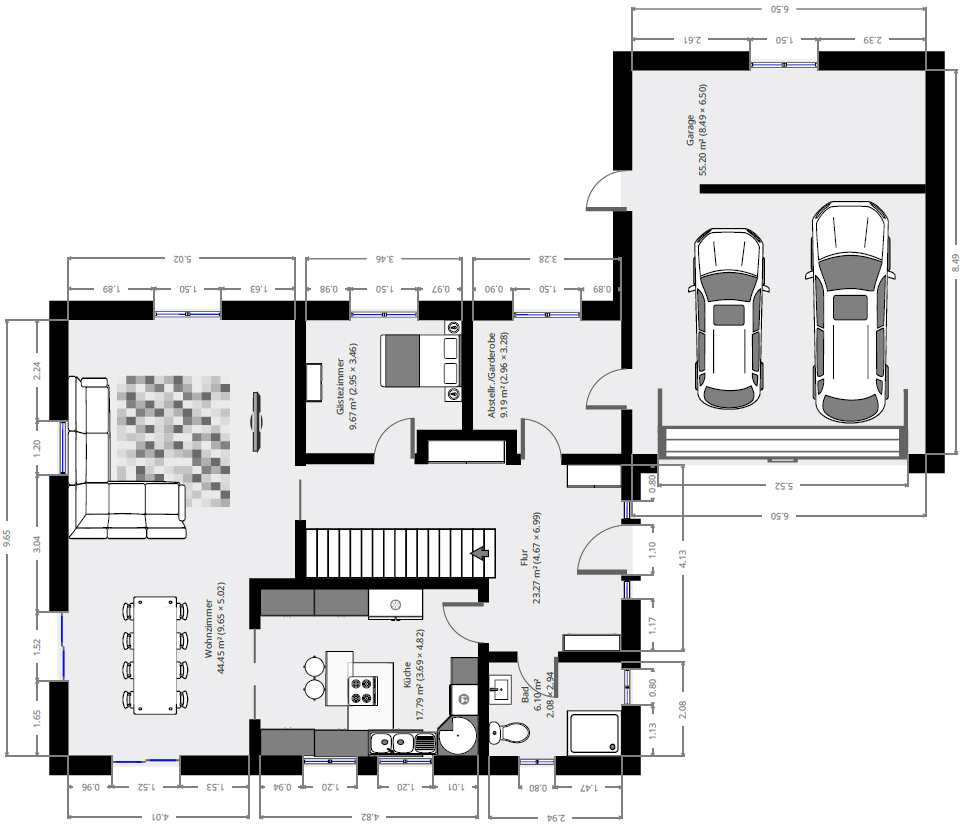

Guten Tag zusammen,
ich möchte euch unser Projekt anhand des Fragebogens vorstellen. Wir wollen nächstes Jahr im Sommer mit dem Bau in Bayern starten und sind aktuell zu dritt. Würden uns über viele Meinungen, Hinweise, Kritik und Anregungen von euch freuen. Vielen Dank vorab

Raumbedarf im EG, OG siehe Plan, wir haben von „innen nach außen“ geplant

Von wem stammt die Planung: -Do-it-Yourself
Was gefällt besonders? Warum?
-Ausrichtung der Räume; großer Wohn-/Essbereich; großer Eingangsbereich ohne Schleuse; Abstell-/Garderobenraum als Multifunktionsraum im EG

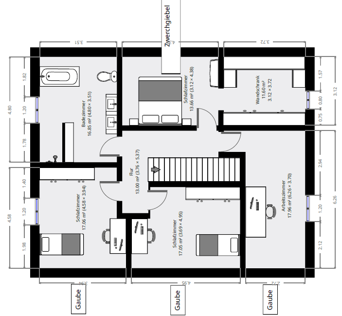

- Kniestock 0,5m mit den entsprechenden Dachschrägen. Wir haben versucht das zu berücksichtigen.

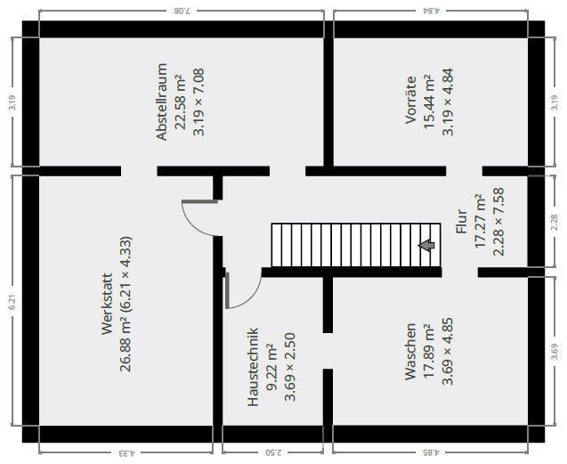

-könnt Ihr verzichten: Überlegung Carport statt Garage steht im Raum (Preisfrage); Überlegung Keller streichen dafür Haus etwas größer inkl. Dachbodenausbau (Technik+Wäsche) + Garage etwas größer (Werkstatt)

-Wirken die Räume im OG aufgrund dem niedrigen Kniestock beengt oder passt das?

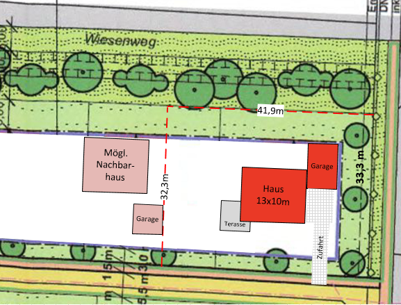

Grundstück mit Baufenster und Haus -> Siehe Bilder
-Auf allen Bildern Oben=Norden
-der Dachfürst ist entlang der West-Ost-Achse
-nach Norden ist ein freies Feld
-Nach Süden ist der Straßenzugang und das restl. Baugebiet
-Nach Westen noch 3 freie Grundstücke
-Nach Osten ist ein Feldweg und dann ein unbebautes Grundstück
Für was wollt ihr den Keller + das Dach auf der Garage?
Wieviel Eigenleistung wollt ihr erbringen?
unbedingt die 2m Linie im DG einzeichnen.
Die gewünschte oder vorhandene Möblierung im Maßstab einzeichnen
ich würde das Haus soweit wie möglich in den Norden schieben.
Wird allerdings die Anschlusskosten nach oben treiben.
EG Flur, Bad sind relativ groß, Garderobe ebenfalls. Platz im dort die Haustechnik unterzubringen währe schon vorhanden. Der Bereich gehört noch optimiert. Der qm schlägt mit grob 2000 Euro zu buche.
Küche gefällt mir gar nicht. Da können andere mehr dazu schreiben
terrasse gehört etwas mehr zur Küche

Dach auf Garage ist leider gem. Bebauungsplan wie das Hausdach auszuführen, heißt auch Satteldach. Wir würden auch lieber ein Flachdach drauf machen...
2m Linie und mehr Möbel in korrektem Maßstab wird gemacht. Die die jetzt drin sind haben großteils den richtigen Maßstab, aber ich checke das nochmal.
Haus mehr nach Norden: Bedenken wir nochmal. Hatten wir anfangs so. Haben dann den Tipp bekommen, das unser Grundstück so groß ist, dass es auch mittig Sinn macht. So können wir z.B. später mal auf der Nordseite einen Pool bauen (möglichst weg von der Straße) und haben dort trotzdem den ganzen Tag Sonne. Das habe ich mal mit einer Seite zum Sonnenverlauf grob kalkuliert. Wir dürfen übrigens nur im weißen Feld bauen.

0,5 Kniestock passt nicht mit dem OG überein. Da funktioniert keine eingezeichnete Möblierung: Toilette unter 2 Meter, der Einbauschrank hat eine Höhe von 2 Meter? ! Das Ehebett ist nicht begehbar...
Küche ist ja auch die Hälfte nicht nutzbar, kaum begehbar. Spüle steht hinter dem Tresenteil, das ist alles Enge auf höchstem Niveau: aus 17qm sind 6 qm effektive Küche übrig. Der Flur ist megagross... ohne Mehrwert. Die Unterbringungsmöbel werden verteilt,

die Küche funktioniert so nicht. Wenn mit SBS müsste die Wandzeile planoben ca 505cm lang sein, die Wand planrechts etwas nach planrechts verschieben, soll die Wandzeile einigermaßen symmetrisch sein (mit Abstellnische).
Parallel zur Wandzeile eine Insel ca 370x100cm groß, mit Spüle und Kochfeld.
