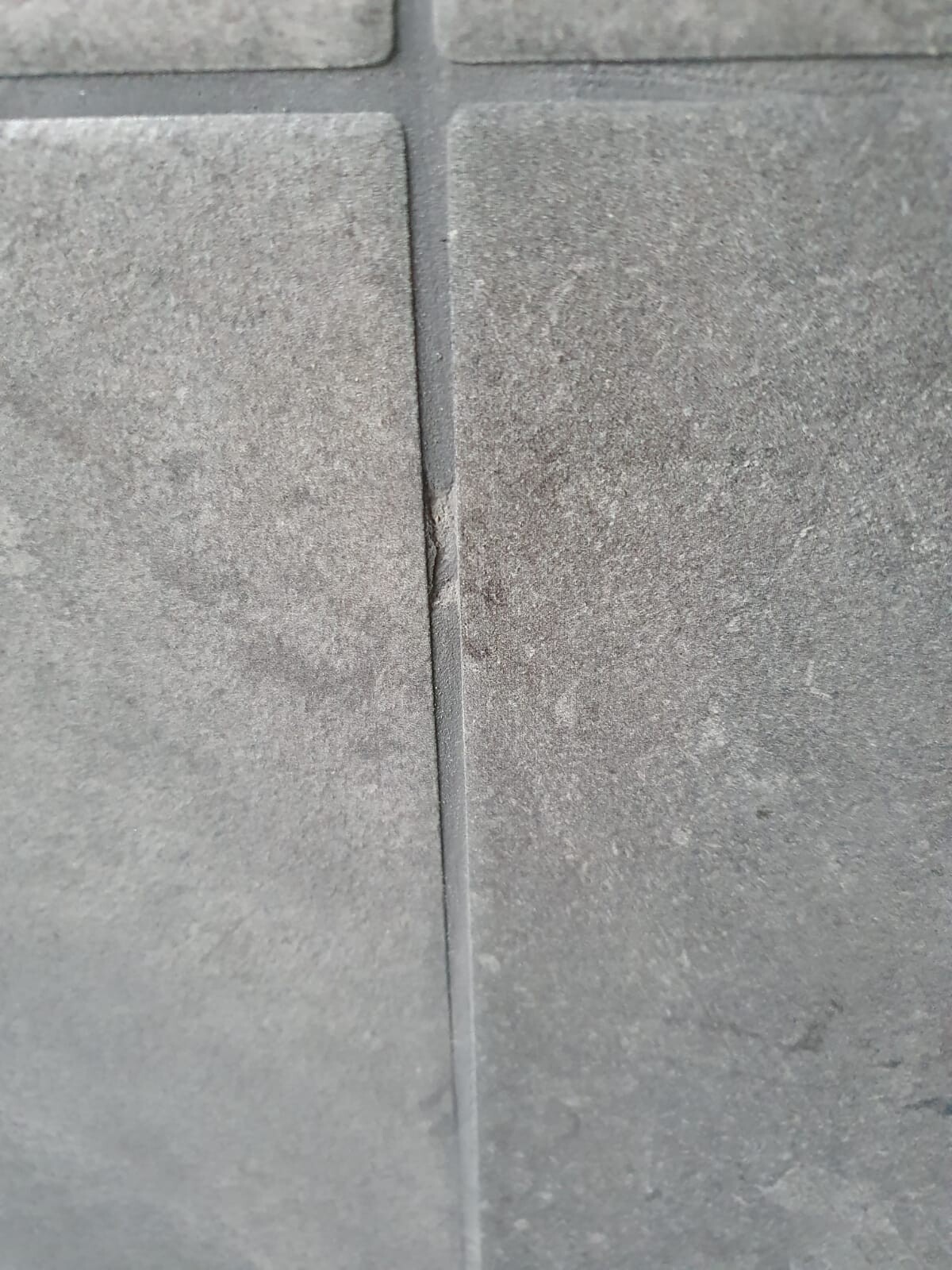

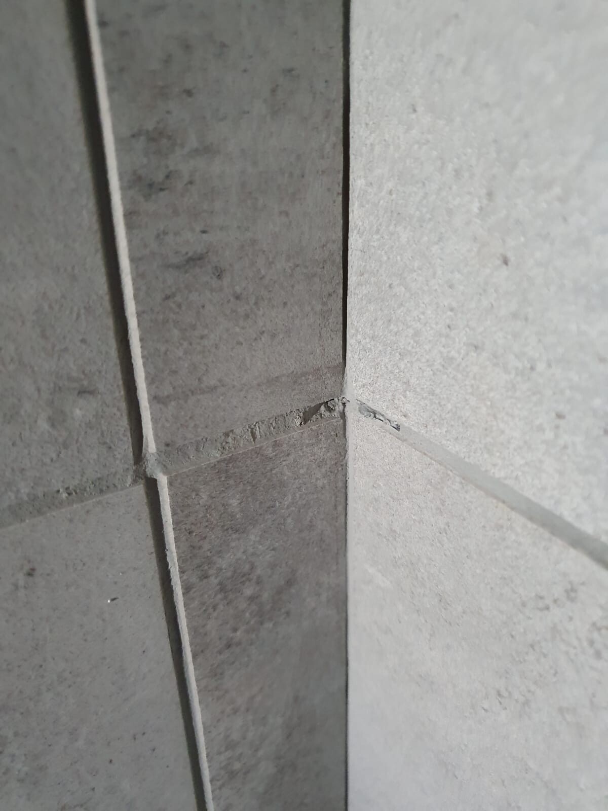

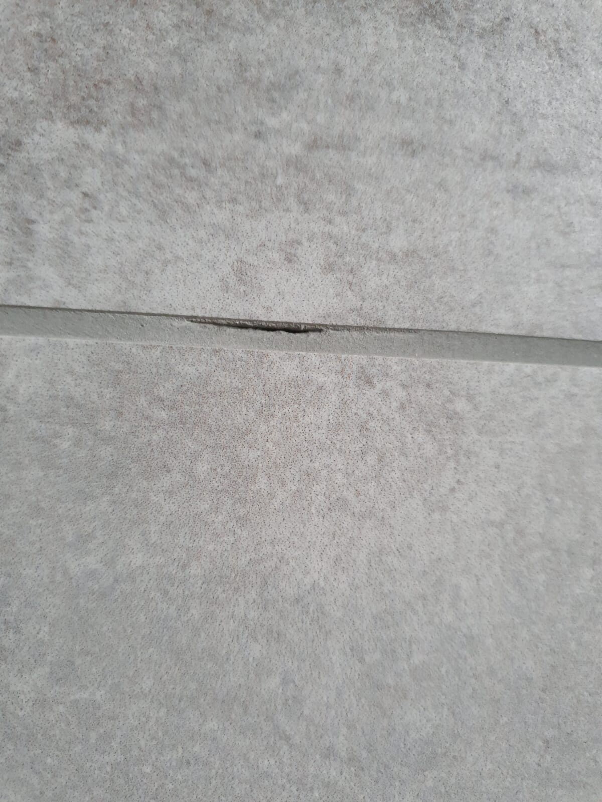

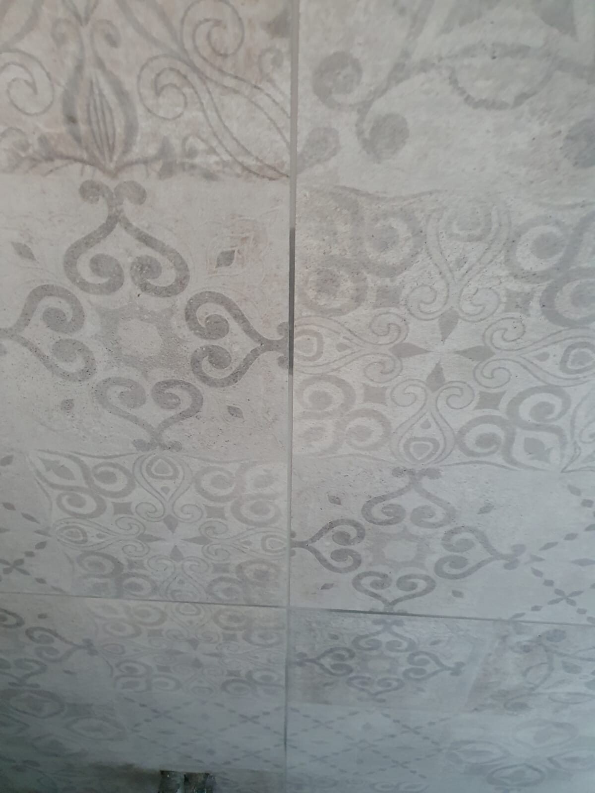

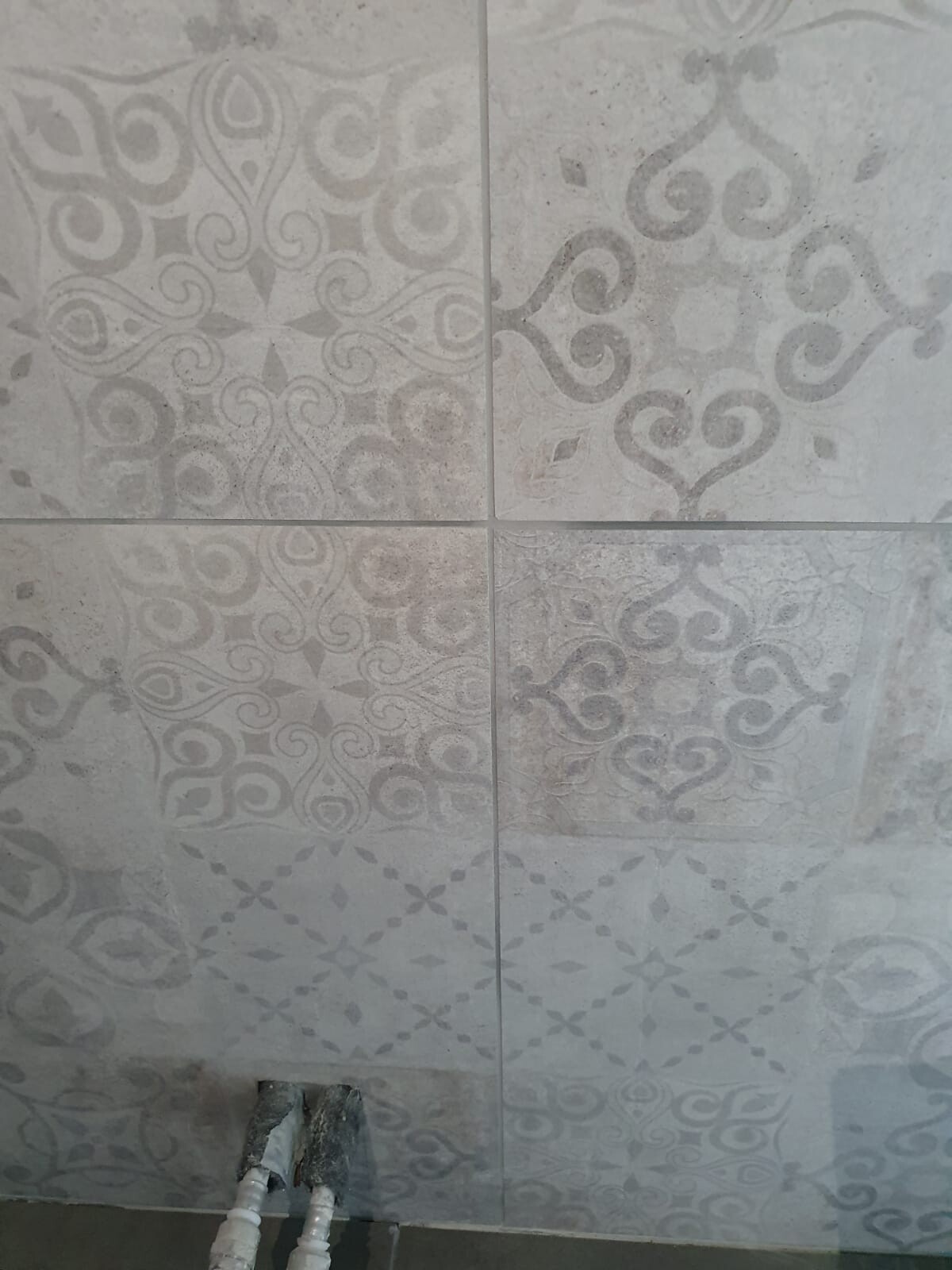

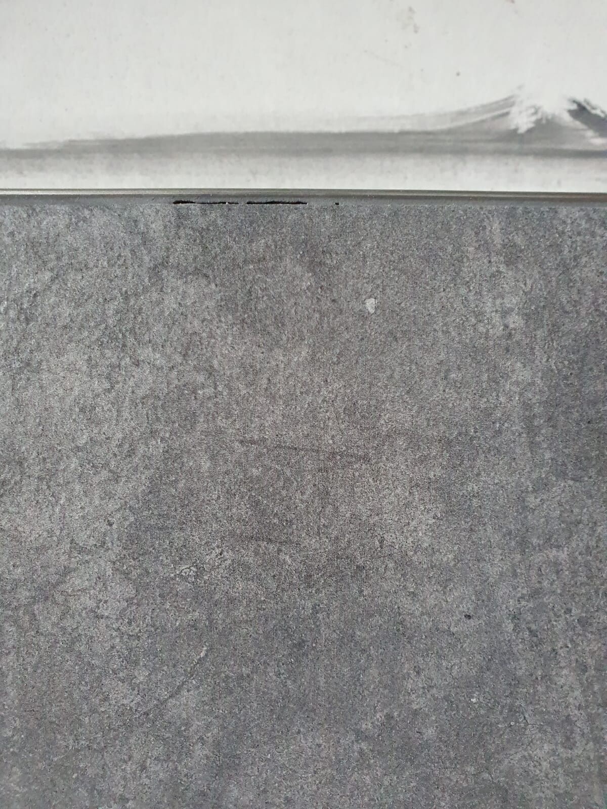

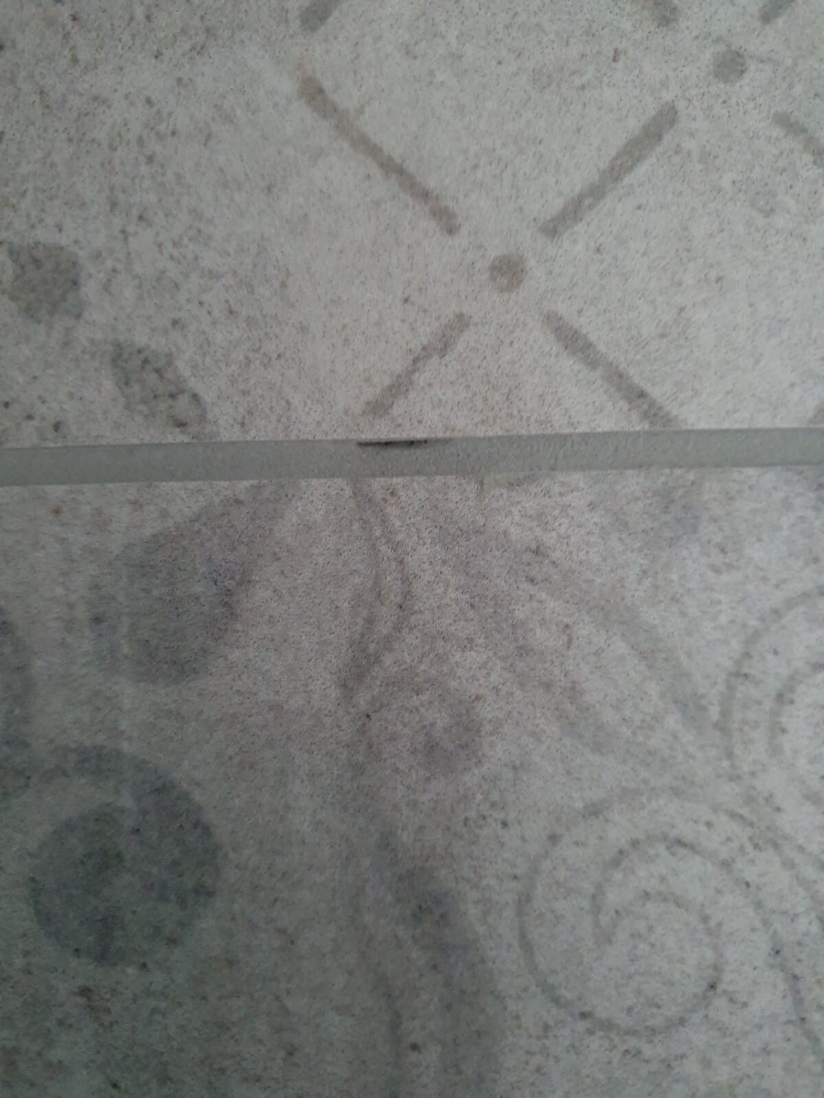

unser Hausbau liegt in den finalen Zügen. In knapp einem Monat ist die Fertigstellung geplant. Bisher sind wir auch absolut zufrieden mit dem Bauunternehmen und dem Bauleiter. Da wir selbst wenig Kenntnisse haben, was das Bauen betrifft, begleitet uns seit Beginn ein unabhängiger Baugutachter. Das klappte bisher auch alles sehr gut.
Nun wurden die Fliesen in den Bädern gelegt und hier kommt es nun zum ersten Mal zu wirklichen Unstimmigkeiten. Wir hatten hier einiges zu bemängeln. Einige Fliesen ragten zu weit raus. Die Fugenfarbe unterscheidet sich mMn an einigen Stellen zu stark. Einige Fugen bröckeln schon. Unser Bauleiter hat sich mit dem Fliesenleger getroffen und das Ergebnis ist für uns nicht wirklich zufriedenstellend. Ein-zwei Fliesen wollen sie wechseln, ansonsten heißt es aber, es sei alles in gewissen Toleranzen. Wir wollen das eigentlich nicht so hinnehmen und uns die Sache mit unserem Baugutachter anschauen. Gern würde mich aber mal die Meinungen hier dazu interessieren. Was fällt in Toleranzen und was nicht? Anbei ein paar Bilder.

Die Toleranzen sind ziemlich gut ausgelegt für den Fliesenleger. Hatten selber diverse Probleme damit. Die Fugen können problemlos ausgebessert werden.
Die dunklen Stellen hatten wir auch, aber nach paar Monaten gingen die weg.
Was sind das denn für Fliesen? Jede Fliese ein anderes Motiv? Ich würde dann auch bemängeln, dass zwei gleiche nebeneinander gelegt wurden. Aber ich kann das kaum erkennen. Aufnahmen mit Maßstab wären hilfreich

Das is einfach schlecht gemacht , da darf nix bröckeln so wie es auf den Bildern ist ! Das kann man auch so erkennen ...
