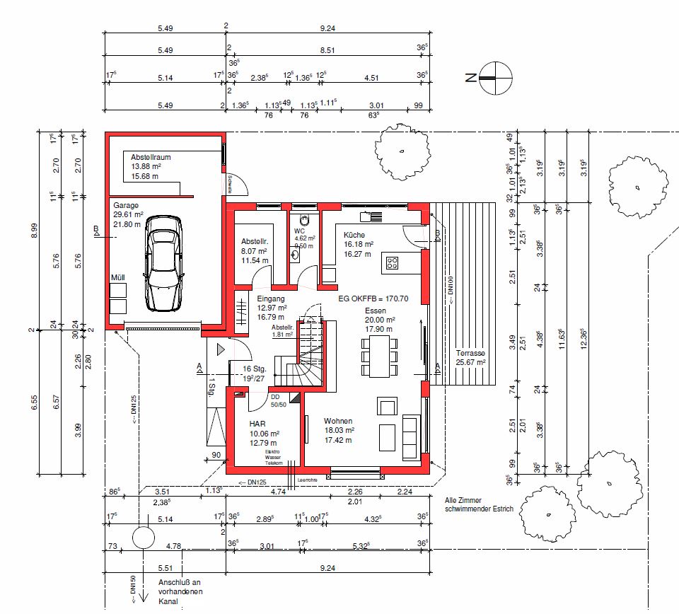

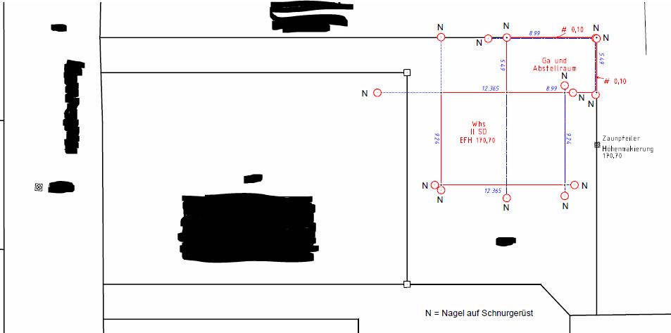

Nachdem im Bilderthread der Wunsch aufgekommen ist, unseren Grundriss einsehen zu können, habe ich mich nun hingesetzt und die entsprechenden Bilder hier reingestellt.
Wie im Bilderthread bereits erwähnt, befindet sich das Haus bereits im Bau. Da ich erst Mitglied des Forums geworden bin, als der Bau begonnen hatte, gibt es von uns keinen klassischen Grundriss-Thread.
Es ist also zu spät, noch irgendwelche Änderungen vorzunehmen
Ich bitte also darum, gnädig zu sein und zu bedenken, dass man manches hätte anders machen können. Wir sind allerdings sehr zufrieden bis auf einige Kleinigkeiten.
Also Feuer frei^^
Grundstück, Norden Plan oben:
Lageplan eines Baugrundstücks mit Grundriss und Nordorientierung
Erdgeschoss:
Grundriss eines Hauses: Erdgeschoss mit Terrasse, Küche, Essbereich, Wohnraum und Garage.

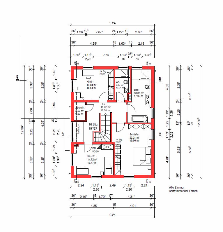

Obergeschoss:
Grundriss eines Hauses mit rotem Umriss; Aufteilung mit Schlafzimmern, Bad, WC, Flur und Treppen.

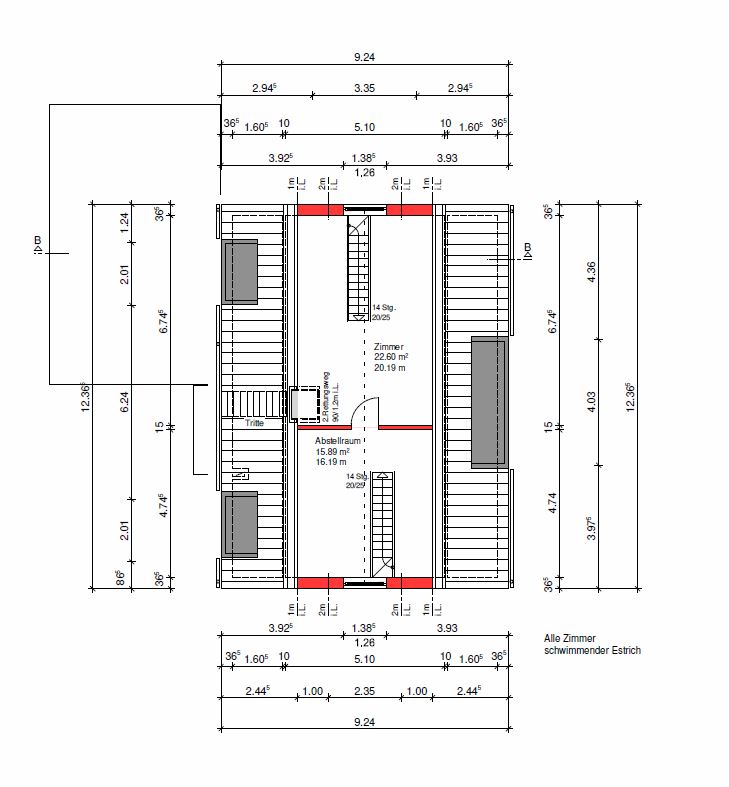

Dachgeschoss:
Grundriss eines Gebäudes mit Treppenhaus, Zimmern und Abstellraum; Maßangaben.

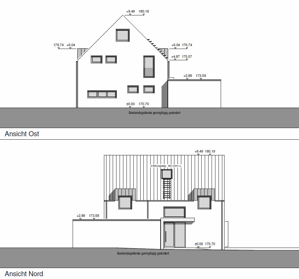

Nord-/Ost-Ansicht:
Architektenzeichnung eines Hauses mit Ost- und Nordansicht und Maßangaben.

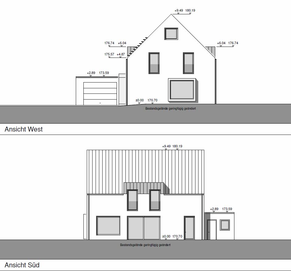

Süd-/West-Ansicht:
Architekturzeichnungen: West- und Südansicht eines Einfamilienhauses mit Garage.
Alessandro
gefällt mir gut!
Vor allem dass du zu Halloween dein Kind erschrecken kannst wenn du über das Dachgeschoss in das Kinderzimmer einsteigst
Tarnari
Tarnari
gefällt mir gut!
Hehe, irgendwie muss ich ja überprüfen, mit welchem Herren die Dame später verkehrt, sollte es mir nicht gelingen, ihn schon an der Haustür zu vernehmen.
Tatsächlich mussten wir das so machen, wegen dem Fluchtweg übers Dach. Sonst hätten wir ein zweites Dachfenster verbauen müssen.

Danke, dass du dir Zeit und Mühe gemacht hast die Grundrisse hochzuladen . Willst du vielleicht auch ein Foto vom Dachgeschoss im Bau zeigen? Mich persönlich würde es interessieren wie So ein Dachgeschoss aussehen kann. Wir selbst werden auch ähnlich bauen.

einzig im Badezimmer würde mich die Fenster in den Duschen stören. Das im Hauptbad hätte ich gegen ein Doppelflügelfenster getauscht
