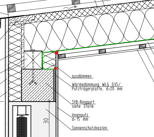

ich habe eine Frage und zwar ist PU Schaum schädlich für die Dampfbremsfolie?
Bei uns wurde die Dampfbremse (siehe grüne Markierung im Anhang) unten auf den Ringgurt mit einer Klebewulst verklebt.
Den Hohlraum zwischen Schwelle und Innenraum haben wir mit Styropor ausgedämmt und die Fugen (zw. Styropor und Folie und zw. Styropor und Ringgurt - siehe rote Markierung) wurden mit PU Schaum ausgeschäumt.
Die Frage ist jetzt, ob dies so gut war oder ob der PU Schaum zu Problemen führt, wenn er in Kontakt mit der Folie ist?
Gruß und danke
Hannes

Da gehört Mineralwolle, Steinwolle, Holzwolle oder ähnliches rein und kein EPS...
Davon abgesehen tut das der Dampfbremse nichts.

Naja wie du ja selber gemerkt hast war das ein unschönes gestückel und gefummel, dann gab es Hohlräume die man ausschäumen musste, usw.
Da sollte doch schon klar sein, dass das nicht im Sinne des Erfinders ist.
Hierfür gibt es halt flexible Dämmstoffe und am besten noch Feuchteregulierende wie Holz/Hanf o.gl.

Gestückel war es zum Glück nicht. Konnten es mit einem heißen Draht direkt im richtigen Winkel reinschneiden. PU Schaum wär mMn auch nicht nötig gewesen, aber so sollte es jetzt 100%ig zu sein (dicht ist es ja ohnehin schon, da dahinter die Dampfbremse ist). Bei Mineralwolle hätt ich mir jetzt die Frage gestellt, wie ich das sauber überputzen kann? Der Ringgurt hatte schon vom Rohbauer Styrodur drauf und mit dem EPS drüber können wir jetzt eben gut ein Gewebe aufbringen und dann verputzen
Lumpi_LE
Aus den Materialien gibt es ja Putzträger. Aber ok, wenn drunter schon Eps ist und ein Gewebe einarbeitet und verputzt dann passt das schon.
