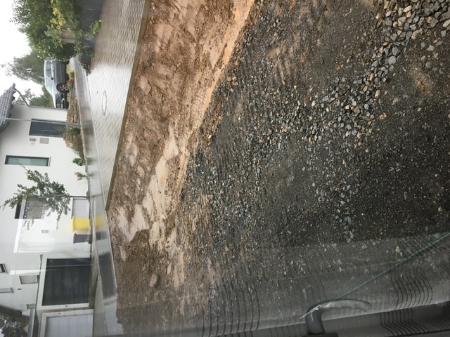

Hallo liebes Forum,
Wir machen draußen unser Außenanlage, wir sind die letzten alle sind schon fertig. Wie auf den Bilder zu sehen liegen wir sehr in Hanglage. Jetzt möchte der Nachbar das wir seine Garage Frost sicher aufböschen. Der Gartenlandschaftsbauer möchte es zum Straßen Niveau sufböschen, laut Landratsamt ist das auch so in Ordnung. Ich weiß da er ca 20 cm höher gebaut hat als erlaubt damit er besser in die Garage rein kommt.
wir können ja nicht noch höher aufböschen, unsere Terrasse liegt ja auch gleich neben dran. Habt ihr eine Idee wie man das ohne Streitigkeiten und wie es gesetzlich steht. Muss ich dafür sorgen das seine Garage frostsicher bleibt!?

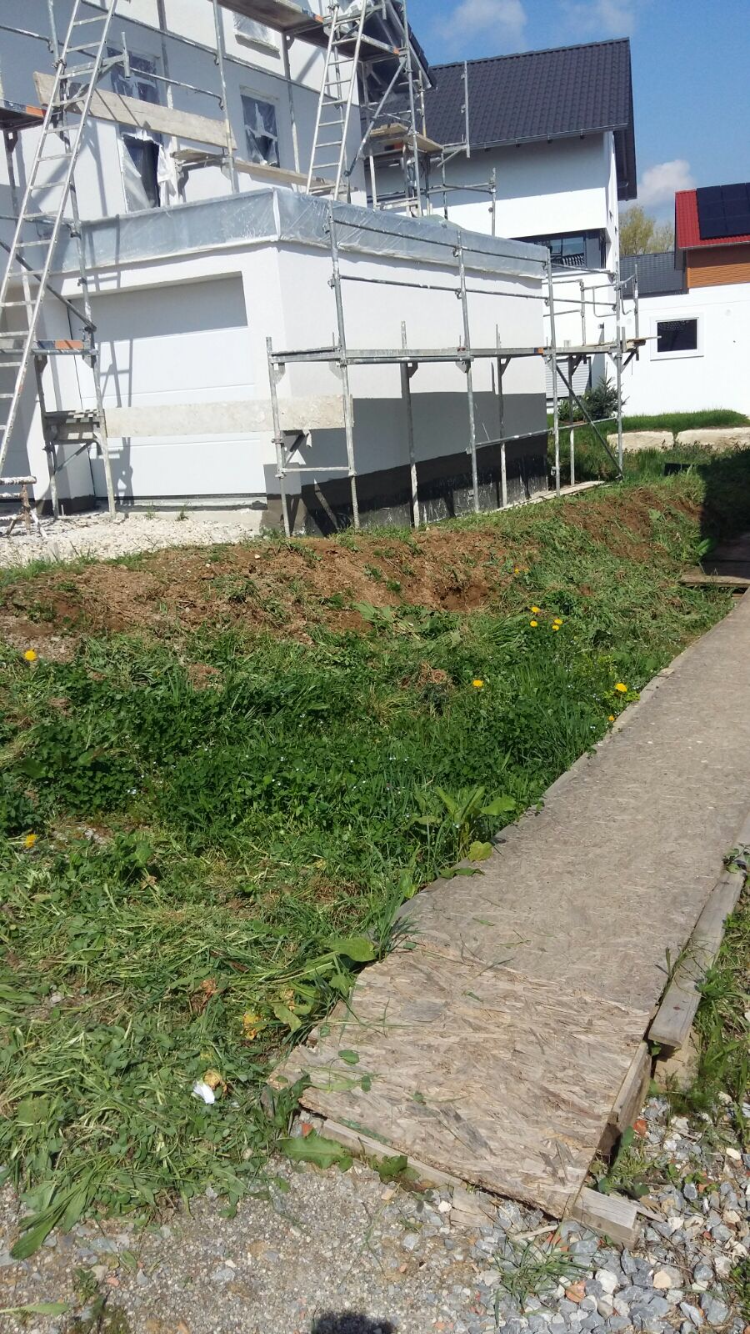

Danke für die Antwort,
Ich habe jetzt ein altes Foto gefunden! Da steht vom Nachbar sein Gerüst auf unser Grundstück,das ist das ursprüngliche Gelände. Wie man deutlich sehen kann fällt es zur Garage ab. Laut meiner Meinung muss ich fast nichts aufschütten. Sie auch den Felsen hinten zum anderen Nachbar. Sieht bündig aus.
Wirklich eindeutig sehe ich es auf dem Foto nicht, aber ich interprtiere Deine Worte mal als Antwort, daß Ihr nicht abgegraben habt. Der Nachbar hat vermutlich angestrebt, mit der Garagentorschwelle nicht unter Straßenniveau zu kommen. Wenn er bei der Bemessung seiner Fundamente blauäugig darauf spekuliert hat, daß Ihr ebenfalls aufschütten würdet und sich entsprechend gespart hat, unter Euer Bestandsniveau frosttief zu gründen, war das sein Fehler, den zu heilen nicht Eure Aufgabe ist. Wenn also die Differenz zwischen seiner tatsächlichen Fundamenttiefe und deren frostsicherer Tiefe nicht von Euch zu verantworten ist, kann er nichts von Euch verlangen. Eventuelle Bauschäden hätte er sich selbst zuzuschreiben. Höher zu böschen bedeutete für Euch weniger Flachland bis zum Böschungsfuß und leichte Nachteile beim Versickern des Regens auf Euer Grundstück. Ob die so weit reichen, daß Eure Drainage teurer würde, halte ich für unwahrscheinlich, kann dies aber nicht sicher sagen.

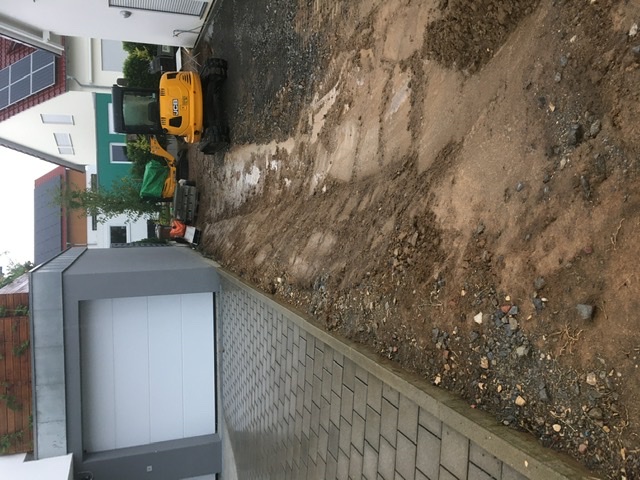

Ja es ist etwas verwirr die 100€ beziehen sich auf was anderes. Auf dem letzten Foto von mir sieht man deutlich einen Hügel voller Erde. Als das Gerüst vom Nachbar weg war haben wir diese Erde von Gartenlandschaftsbauer verteilen lassen, er hat es dann entlang der Garage verteilt auf Wunsch unser Nachbat,Zweck Winter und Frostschutz.
2. Jahre später also jetzt am Mittwoch haben wir die Erde wieder weg getragen und anderweitig verwendet. Darauf hin dachten die Nachbarn wir haben vertieft und müssen jetzt wieder hoch böschen..wir erklärten das es nur die aufgeschüttete Erde vom Hügel war,der Mann konnte sich noch daran erinnern und Entschuldigte sich..
