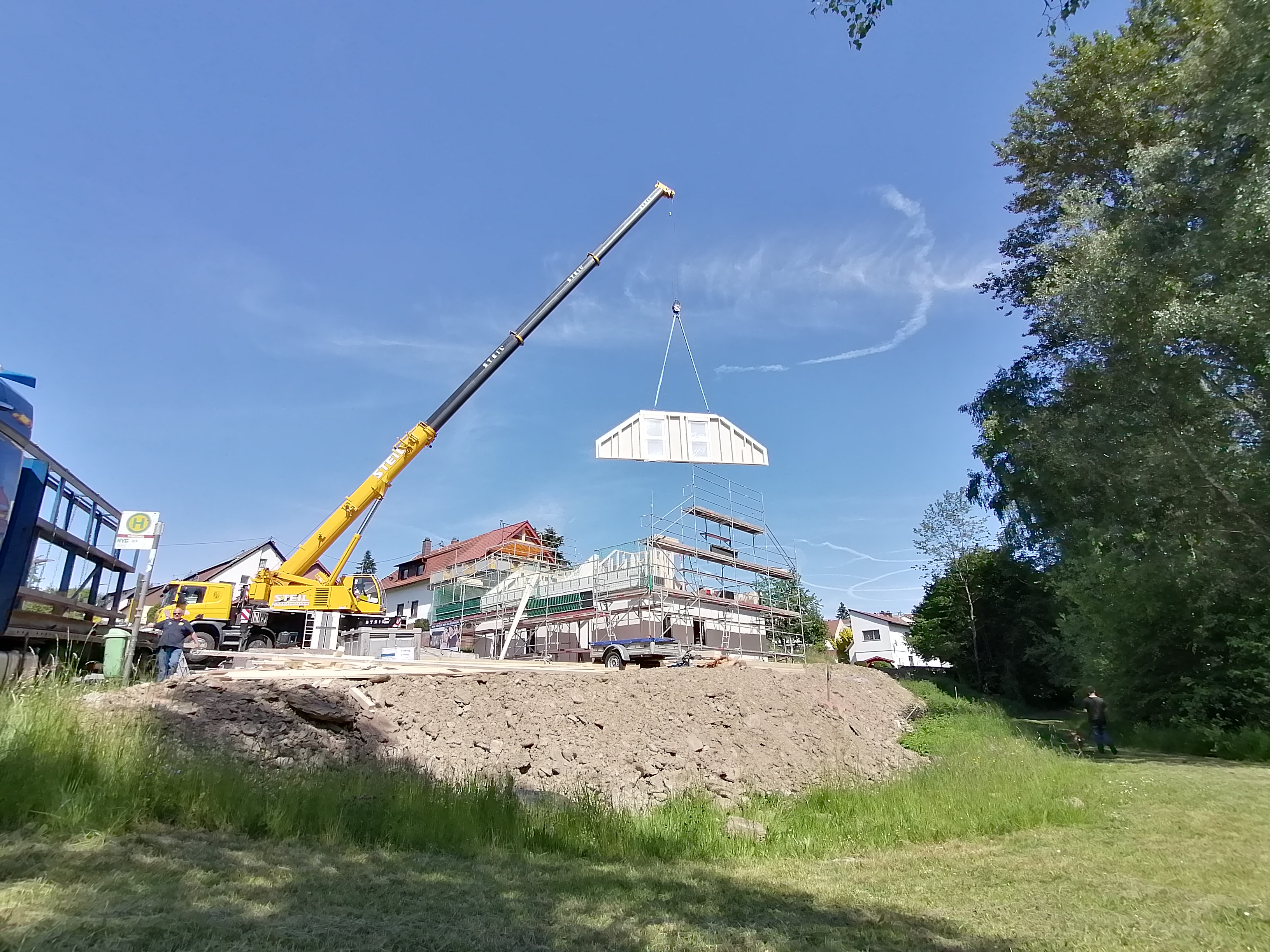

Guten Tag,
kann ich mit Betonschalungssteinen eine Stützmauer bauen, die ca. 250cm hoch wird und oben dann der Grund befahrbar ist mit einem PKW, ohne das die Stützmauer bricht bzw. verrutscht ?
Hab dabei an Betonschalungssteine in der Größe 50 x 25 x 17,5cm gedacht... natürlich mit Baustahlarmierung drin und dann komplett mit Beton ausgefüllt.
nordanney
Puh, 250cm Höhe und dann die massive Belastung durch Auffüllung und PKW.
Würde ich nur mit Einbindung eines Statikers machen.
Saarländer79
ja... sind so ca. 200cm Höhenunterschied... will die unterste Reihe steine in den Boden setzen und dann oben ca. 40cm als Mauer stehen lassen über dem Gelände.
im moment hab ich dort eine Böschung, doch das gefällt mir nicht. Auf dem Foto sieht man die Böschung relativ gut.
