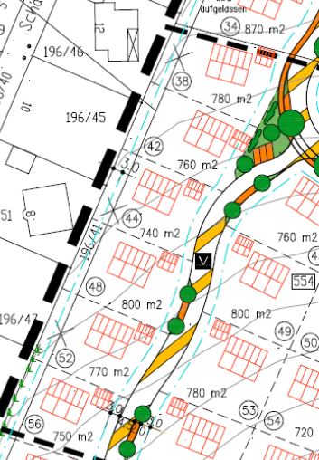

Guten Tag liebes Forum,
ich komme gerade von der Gemeinde, da ich von der netten zuständigen Dame wissen wollte, was ich Bereich des möglichen ist. Leider konnte Sie mir nicht wirklich weiter helfen.
Im angehängten Bild seht Ihr unser Baugebiet, mein Stellplatz ist die NR. 44. Wie auf dem Bild zu erkennen (blau Linie) muss ich mit dem Haus 5 Meter von der Straße wegbleiben. Hierzu Frage 1:
1.) Kann man diesen Abstand mit einer Genehmigung verringern?
Des Weiteren, hätte ich gerne die Garage am Eck zur Straße platziert, direkt an den 2 Grenzen, sprich eine Seite zur Straße und eine Seite zum Platz Nr. 48 (Grenzbebauung, Garage hat 7x7m) und das Tor nach oben (somit blockier ich nicht die Straße, wenn ich rein fahre.
2.) Ist das erlaubt?

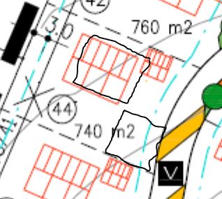

Das ganze etwas bililg dargestellt im zweiten Bild, entschuldigt.

Die Anordnung wie mit den Symbolen dargestellt sehe ich nicht als verbindlich, im Rahmen des Baufensters (blaue Linien) wirst Du Deine Garage auch auf die Südgrenze an die des Nachbarn heransetzen dürfen. Allerdings sehe ich Dich selbst bei nördlichem Garagentor nicht davon befreit, die Garage 5 m von der Straße abrücken zu sollen, um dort frei zugängliche Besucherparkplätze vorzuhalten.

Hab gerade gesehen, dass Baufenster sind 3 meter von der Straße weg. Darf ich nun die Garage auf die 3 meter grenze zur straße setzen oder greift die Stellplatzregel mit 5 meter? (Garagentor zur straße)
