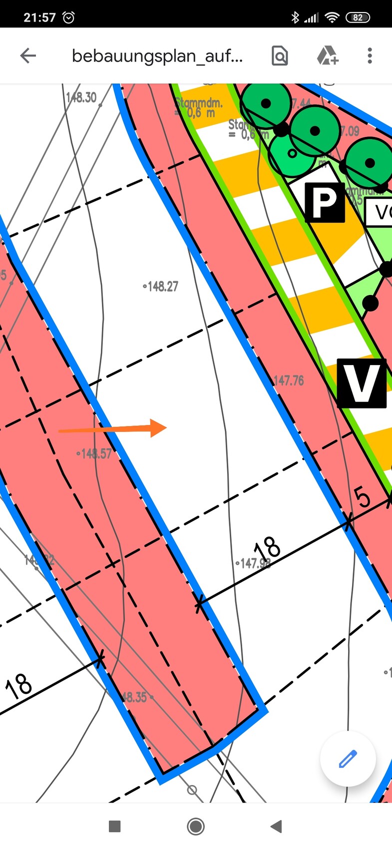

Es gibt ja noch das zweite Thema. Uns liegt ein Bebauungsplan vor, der die Höhe des Grundstücks darstellt (unten reinkopiert). Wir waren gestern auf der Baustelle vor Ort. Es gibt dort eine Bau Straße, die dem Verlauf der finalen Straße entspricht. Basierend darauf und auf den bereits vorhandenen Kanalanschlüsen konnten wir unser Grundstück lokalisieren. Und sehe da, wir standen vor einer 1,5m hohen Wand aus aufgeschütteter? Erde. Kann es sein, dass unser Grundstück uns so übergeben wird? Es sieht danach aus, dass der gesamte Höhenunterschied der ursprünglich auf dem Grundstück verlief nicht mehr da ist und es wurde viel Material aufgeschüttet, sodass das untere Teil des Grundstücks viel höher liegt als die Straße. Wir wissen aktuell nicht auf welcher Höhe die Straße geplant ist, haben aber die Schächte gesehen, die viel tiefer waren als Oberkante unseres Grundstücks. Kann es überhaupt sein, dass das von der Straße ausgehobene Material einfach verteilt wurde? Darf uns das Grundstück das höher ist als im Bebauungsplan übergeben werden? Die Gemeinde übernimmt ja keine Haftung für Sachmängel. Wie könnten wir uns in dem Kaufvertrag gegen so eine Situation versichern?
Ja. Hier sehe ich allerdings noch Verhandlungsspielraum.
Ja.
Ja.
Sofern sich die Gemeinde auf Bedingungen einlässt, könnte man einen gewünschten Übergabezustand vereinbaren, z.B. Zustand vor Erschließungsarbeiten (müsste dann recherchiert werden) oder Ist-Zustand oder genau zu beschreibender Zustand (Soll-Höhen).

Das Grundstück ergibt sich erst später nach der Vermessung. Insofern kann die Gemeinde sich vor dem Abschluss der Erschließung gar nicht legen, ob das Grundstück genau zb 650qm hat oder 653qm...
zur Baustrasse: Referenzpunkte sind später zu erfragen, da diese sich auch noch mal ändern können: bei uns wurde die richtige Straße auf die Baustrasse gepflastert. Die Gullydeckel, die Referenz sind, wurden auch aufgestockt.
