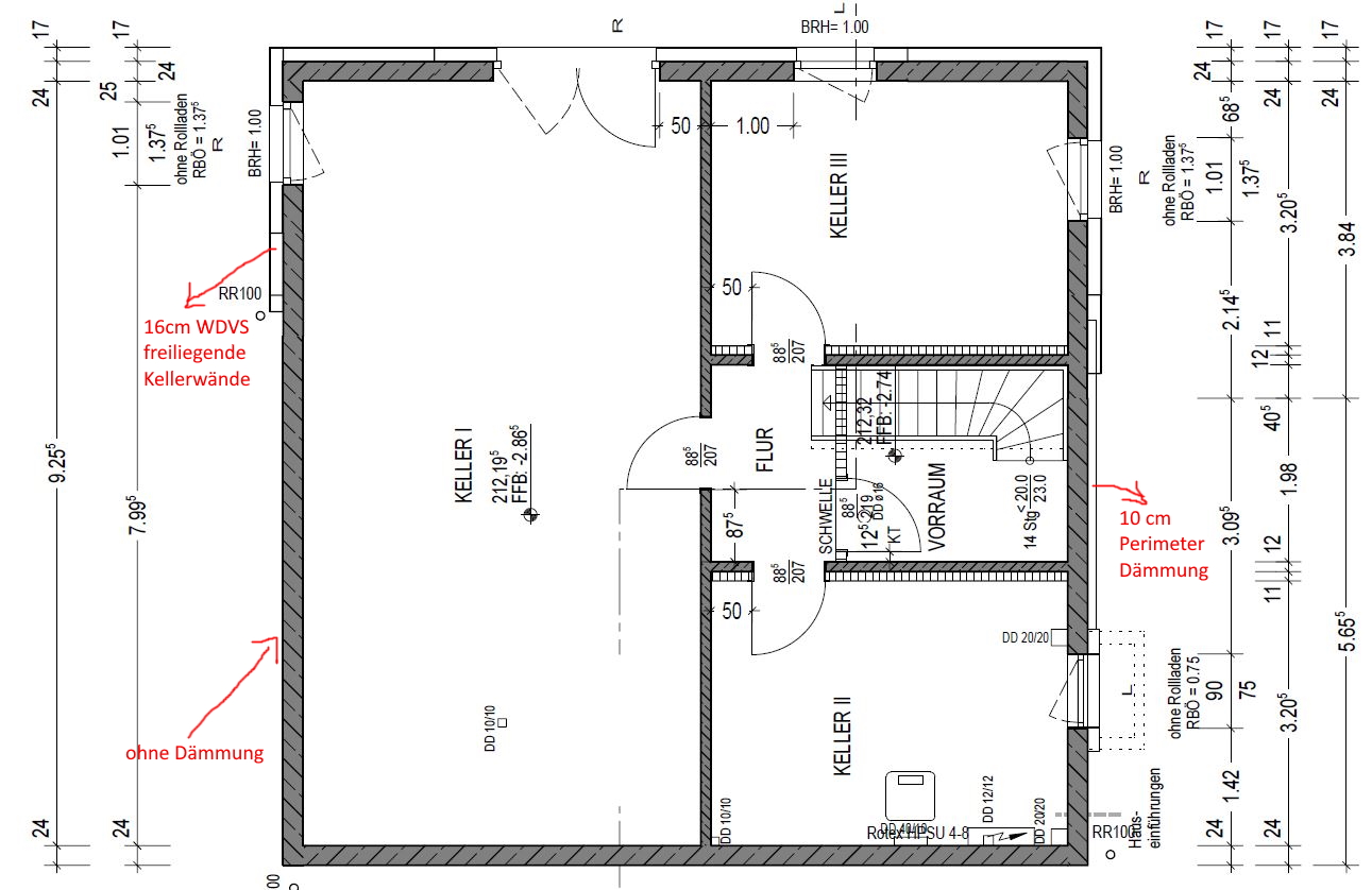

ich habe mich damals gegen dieser Dämmung aufgrund Kosten entschieden:
- 14cm Perimeter Kelleraußenwand (ca. 18m lang x 2,5 hoch): 6.600€
- Wärmedämmung 10cm unter Bodenplatte (ca. 10mx10m Keller): 7.300€
Jetzt bereue ich mich etwas und überlege, ob ich diese Position jetzt dazu beauftrage.
Der Keller ist teilweise freiliegend.
Alle Kelleraußenwand (freiliegend) habe ich mit 16cm WDVS geplant. Es geht jetzt nur um die Außenwände, welche unter Erde liegt. Der Keller ist kein Wohnkeller (ohne WC, ohne Heizung)
Gebaut wird mit GU. Die Beratung vom Architekt war untererdisch (You get what you pay).
Frage:
- ist es sinnvoll die Perimeter Dämmung Außenwand für den Preis zu machen?
- gleiche Frage für Dämmung unter Bodenplatte. Hier glaube ich, dass es etwas schwierig ist, da Baugenehmigung schon vorhanden ist. Alternativ denke ich an Glasschotter. Ich kenne den Preis vom Glasschotter nicht.
- ein Bekannter hat mich von "Dämmung unter Kellerdecke" angesprochen. Er meint, dass es sonst zu Kältebruch führt. Was haltet Ihr davon?
DANKE für eure Meinungen.

Also Außenwand ist ein Muss finde ich, sonst wirst du ziemlich sicher Schimmel und andere Probleme bekommen.
Unter der Bodenplatte ist unnötiger Luxus, wir haben es gemacht. Gebracht hat es gar nichts. Heizkosten sparst du dadurch keine. Und sonst hat es auch keinen Mehrwert, aufjedenfall einsparen.

Hallo Bookstar,
danke für deine Antwort. Ich werde die Außendämmung für ca. 2300€ zusätzlich buchen. Es gibt 10 oder 14 cm zur Auswahl.
Die Dämmung unter der Bodenplatte werde ich verzichten.
was für einen Keller hast du? (WU, Wohn– Nutzkeller,...) ? Wann wurde das Haus gebaut?
