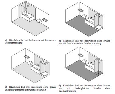

Hallo. Unser Fliesenleger hat uns empfohlen im Bad eine Art Folie auszulegen um den Estrich bei einem Schadfall vor Wasser zu schützen. Viele Versicherungen würden ohne diese Folie/Abdichtung nicht mehr zahlen. Ich habe sowas noch nie gehört und bei der Suche im Netz auch nichts dazu gefunden.
Stimmt das was er sagt, oder will er nur Geld machen?

Da kommt doch eine Flüssigfolie hin um alles abzudichten. Der Fliesenleger schmiert damit den Untergrund und unten den Sockel ein. Nach dem trocknen fliest er drüber.

Ist diese Flüssigfolie denn vorgeschrieben? Also im gesamten Bad und nicht nur in der Dusche? Egal ob Fliesen oder Vinyl etc.?
In der Dusche kann ich das natürlich verstehen.
Tamstar

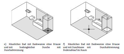

Ja, die Abdichtung in Bädern ist vorgeschrieben. DIN 18534
Je nach Duschausführung (ohne Tasse, mit Abtrennung...) gibt's unterschiedliche Anforderungen an Wände und Böden.
Hell- und dunkelgrau sind die Abdichtungsflächen
Vier isometrische 3D-Badlayouts zeigen Badewanne mit/ohne Brause und Duschabtrennung
3D-Badraumansicht mit Badewanne und Dusche, zweigeteilte Darstellung nebeneinander
Tx-25
Okay, das ist eine klare Übersicht, perfekt & danke.
