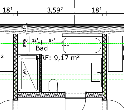

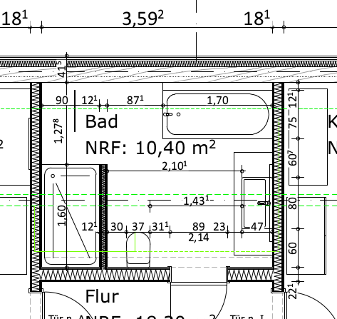

Habe 2 Grundrissoptionen für das Bad (die jeweils wieder andere Einschränkungen im Haus bringen ,aber das ist hier nicht das Thema).
Eine Option "klein" und eine 40 cm breiter "groß". Hat jemand eine vergleichbare Größe? Wie kommt ihr damit klar? Ist das größere Bad einfach nur teurer und mehr Reinigungsaufwand, oder bringt das entscheidend mehr Komfort? Danke.

Wo ist das Fenster? Liegt das Bad unter der Dachschräge? Wo wäre dann die 2m Linie? Falls das die grüne gestrichelte Linie ist, wäre der Eingang zur Dusche in der kleineren Variante regelmäßig mit Kopfschmerzen verbunden, falls man im Morgentran dorthin trottet.
Mr.T2000
Es sind 2 Fenster , also als Dachfenster, eins bei der Dusche und eins bei der Badewanne. Die Dachschräge fängt bei 1,70 m an.
Mr.T2000
Ich hab doch 2 Dachfenster. Ich möchte kein Fenster i.d. Wand, da muss man ja dann immer abdunkeln bzw. Sichtschutz anbringen. Was verstehst du unter 2 m Linie?
