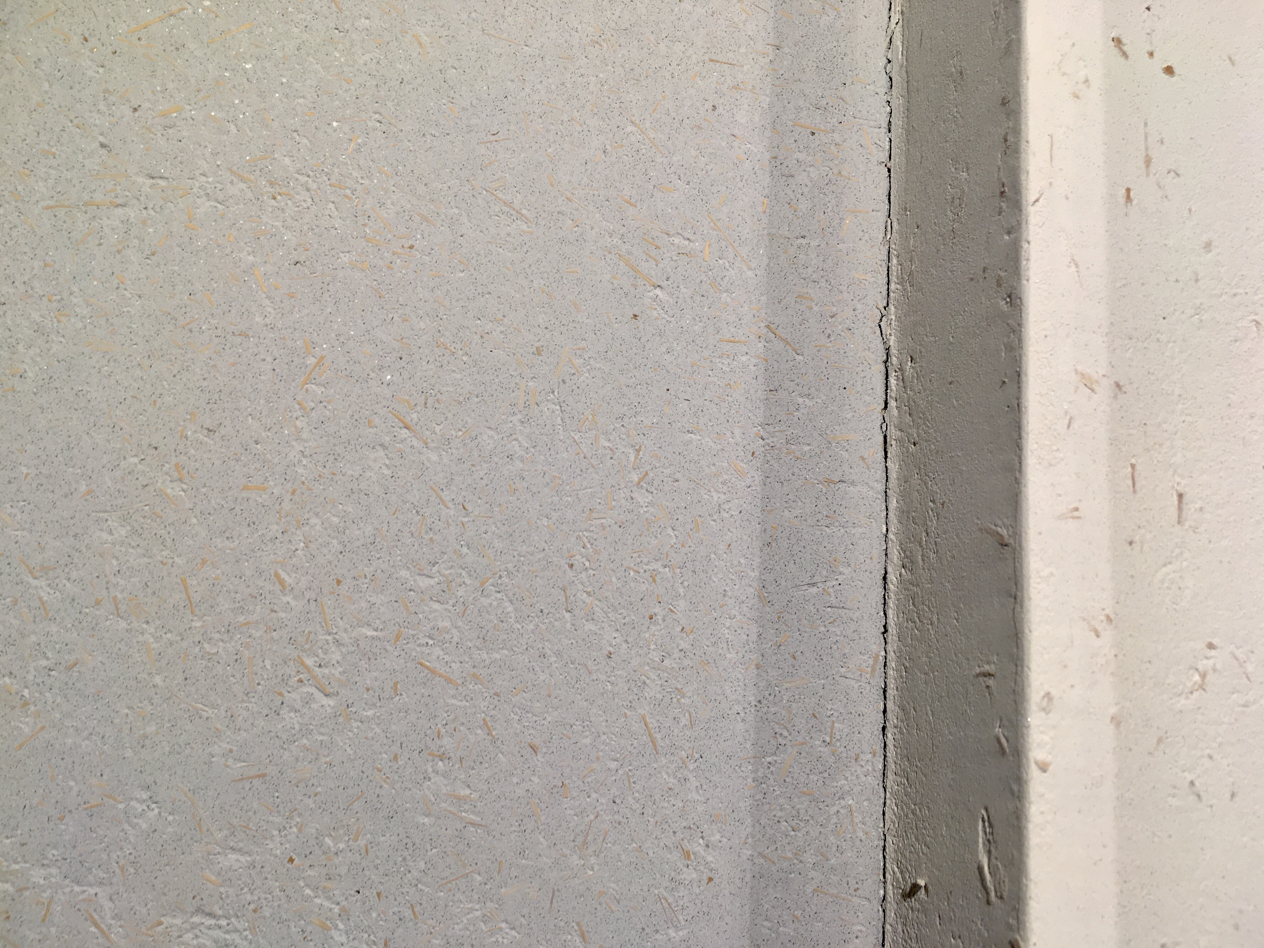

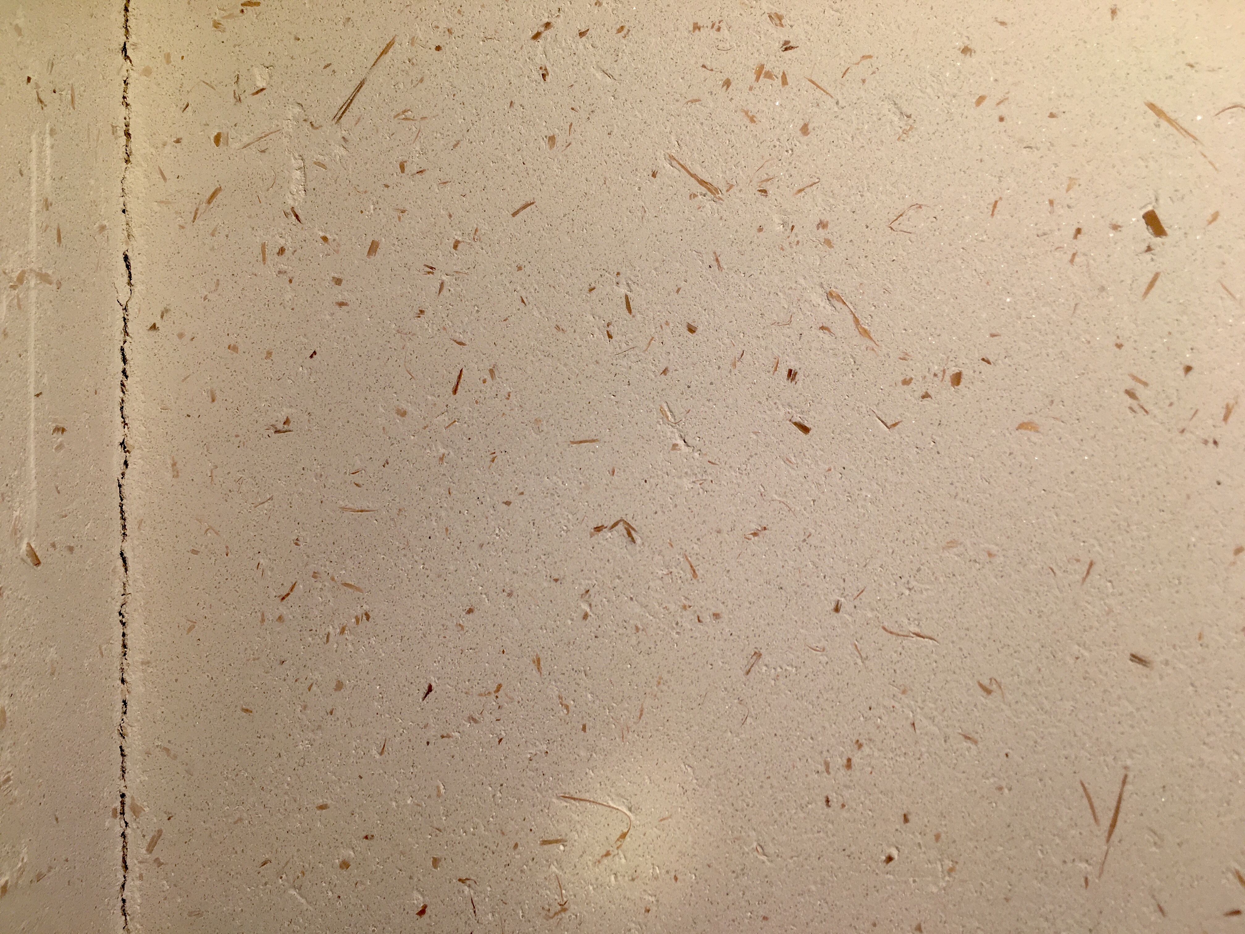

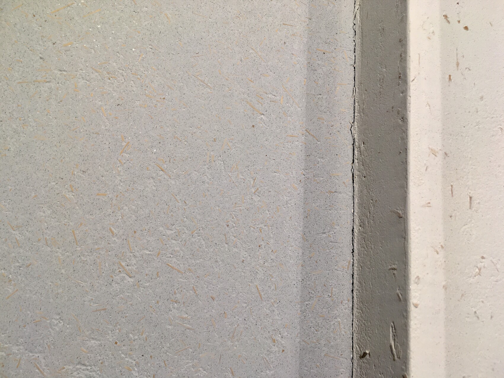

Wir haben Lehmputz genommen. Unser Maler/Putzer verwendet das System von Lesando. Der Lehm ist durchgefärbt und wird nicht gestrichen. Man kann Strukturelemente mit hineinputzen - wir haben etwas Stroh beigemengt. Wenn man genauer hinsieht erkennt man das, wenn man nicht darauf achtet hat man einfach nur eine schöne warme lebendige Wand.
Der Hinweis mit den Setzrissen ist richtig - das weiß auch der Maler/Putzer. Wir haben ein Haus in Holzrahmenbauweise von einem Zimmermann. Das Holz arbeitet natürlich noch etwas und Risse treten an den Raumecken auf. Daher hat der Maler/Putzer dort mit einem Teppichmesser bereits einen Riss gezogen - der wächst nun etwas. Er kommt in einigen Monaten und macht diese Stellen zu. Ist also alles eingeplant.
Man sieht bei den beiden Beispiel-Nahaufnahmen aus unserem Haus die Farben mit Handy und Kunstlicht nicht wie sie sind so aussehen und Schatten stören auch - Struktur und Riss an den Raumecken sind aber wohl erkennbar.
