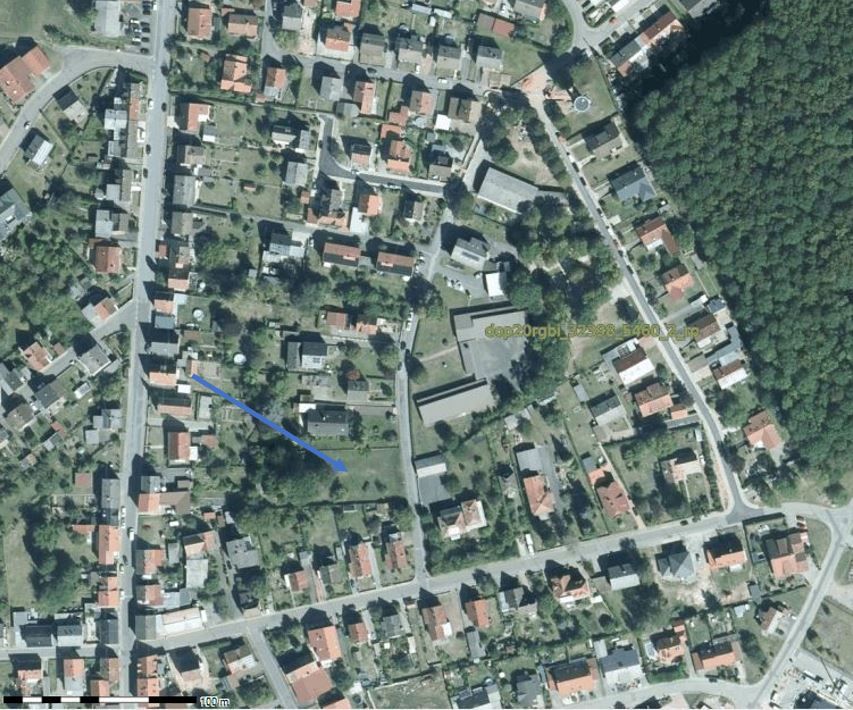

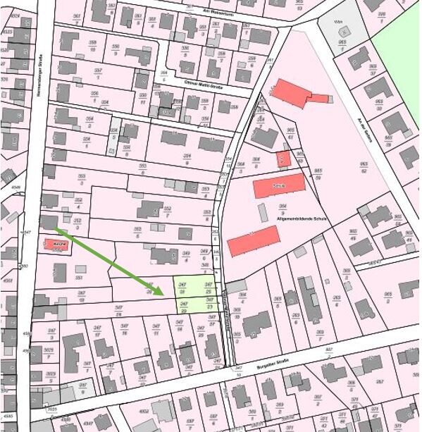

Guten Morgen und vielen lieben Dank für die zahlreichen Antworten!
Als erstes ein großes SORRY, dass ich den Ausschnitt so klein gewählt habe. Der Bauamt-Mitarbeiter sagte mir, dass für die Bewertung seiner Meinung nach nur die im Ausschnitt gezeigten Häuser in Betracht gezogen werden. Im Anhang habe ich jetzt 2 größere Ausschnitte angehängt. 1x ein Luftbild und 1x ein Ausschnitt aus der Liegenschaftskarte.
Noch ein kurzer Hinweis: Für das hintere Haus, sofern ein Teil davon >50m von der Straße entfernt ist, wird eine Feuerwehr-Aufstellfläche (12mx7m).
Danke dafür! Das hatte ich bisher überhaupt nicht auf dem Schirm! Das wäre natürlich sehr blöd...
Ja, gute Idee. Allerdings sagt meine Glaskugel, dass die zukünftigen Hausbesitzer das nicht wollen.
Genau, eine Doppelhaushälfte kommt nicht in Frage.
Im Prinzip geht es darum, dass ich an der Straße gern ein Wohnhaus errichten möchte und die gesamte Fläche mit 2.200 m² viel zu groß ist. Auch im Bezug auf Grundstückspflege und wiederkehrende Beiträge... Deshalb lote ich zur Zeit eventuelle Möglichkeiten aus, sodass im hinteren Bereich des Grundstücks ein Hammergrundstück entstehen könnte, welches man dann zum Verkauf anbieten kann.
Aus den bisherigen Recherchen und auch den Antworten hier vermute ich, dass ein Wohnhaus in zweiter Reihe nicht genehmigt wird und falls doch, mit sehr viel Aufwand (kostenmäßig und organisatorisch) verbunden sein wird.
Die Garage außerhalb des Baufenster zu positionieren wäre noch eine Alternative, mit welcher ich eventuell noch auskommen könnte.

Genau so habe ich unseren Bürgermeister auch verstanden. Allerdings vermute ich, dass das letzte Wort hier das Bauamt hat, oder?
Die genannten Argumente werde ich bei einem weiteren Telefonat genau so aufführen.
Lageplan eines Wohnviertels mit Parzellen; grüner Pfeil markiert ein hervorgehobenes Grundstück.
Luftbild eines Wohnviertels mit Häusern, Straßen, Gärten, Wald am rechten Rand.

Schaut mal nach rechts auf dem Lageplan (Flurstücks-Nr. kann man leider nicht lesen, unter dem großen Grundstück), dort gibt es wohl
eine Bebauung in 2.Reihe, mit eigener Zufahrt, wie auch hier geplant. Vielleicht kann man sich darauf beziehen.
